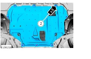

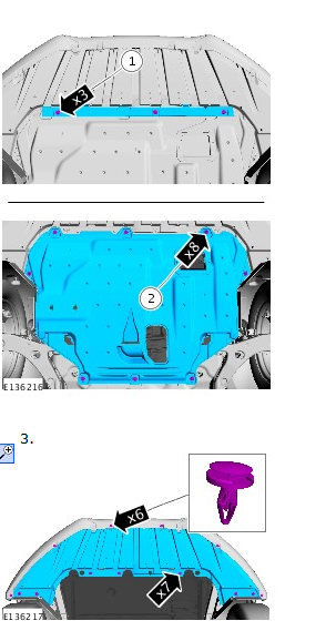

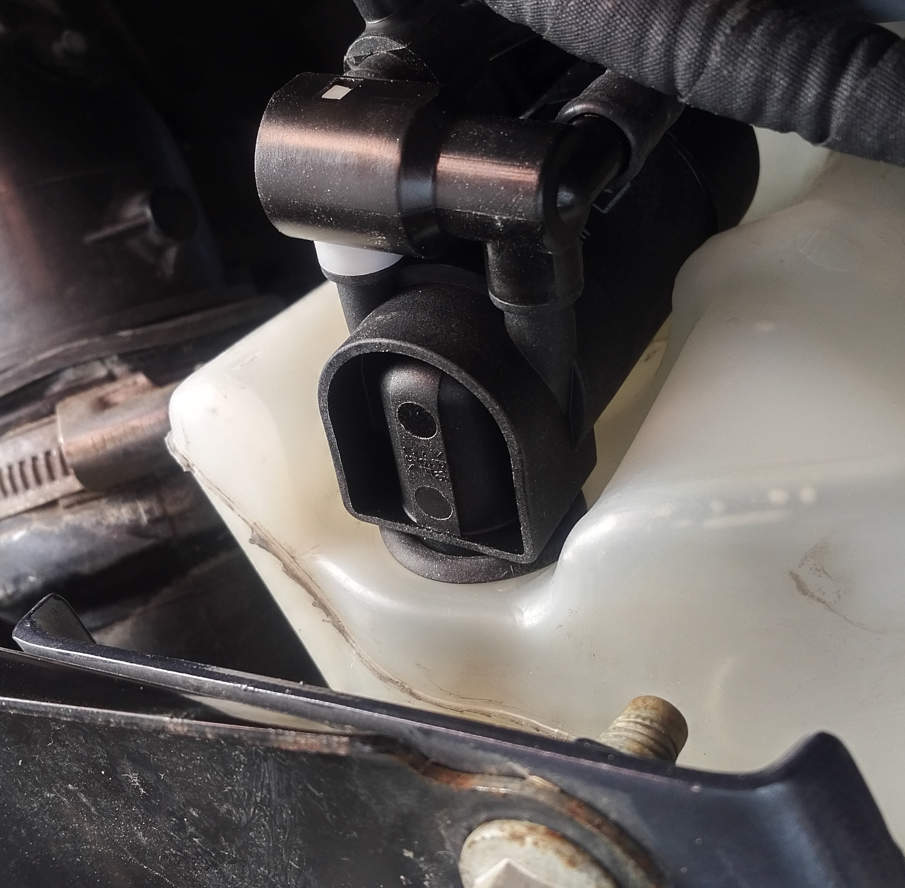

    Die Wischwasserpumpe ist vorn außen in den Wassertank eingesteckt (stoßstangenseitig). Um an die Pumpe heran zu kommen, habe ich die Unterbodenabdeckung "Frontschürze" entfernt. Der Ausbau des linken Scheinwerfers nützt dabei wenig, außer dass von oben etwas mehr Licht einfällt. Die Abdeckung ( s.h. digdog Bild 3 ) ist mit 4! Plasikpins an der Stoßstange befestigt. Außerdem wird sie bei meinem FL mit 3! Schrauben ( 10er Nuss ) und 10! Schrauben ( 8er Nuss ) in Position gehalten. Wenn der Wagen nicht tiefer gelegt ist, lässt sich alles auch ohne Bühne machen.

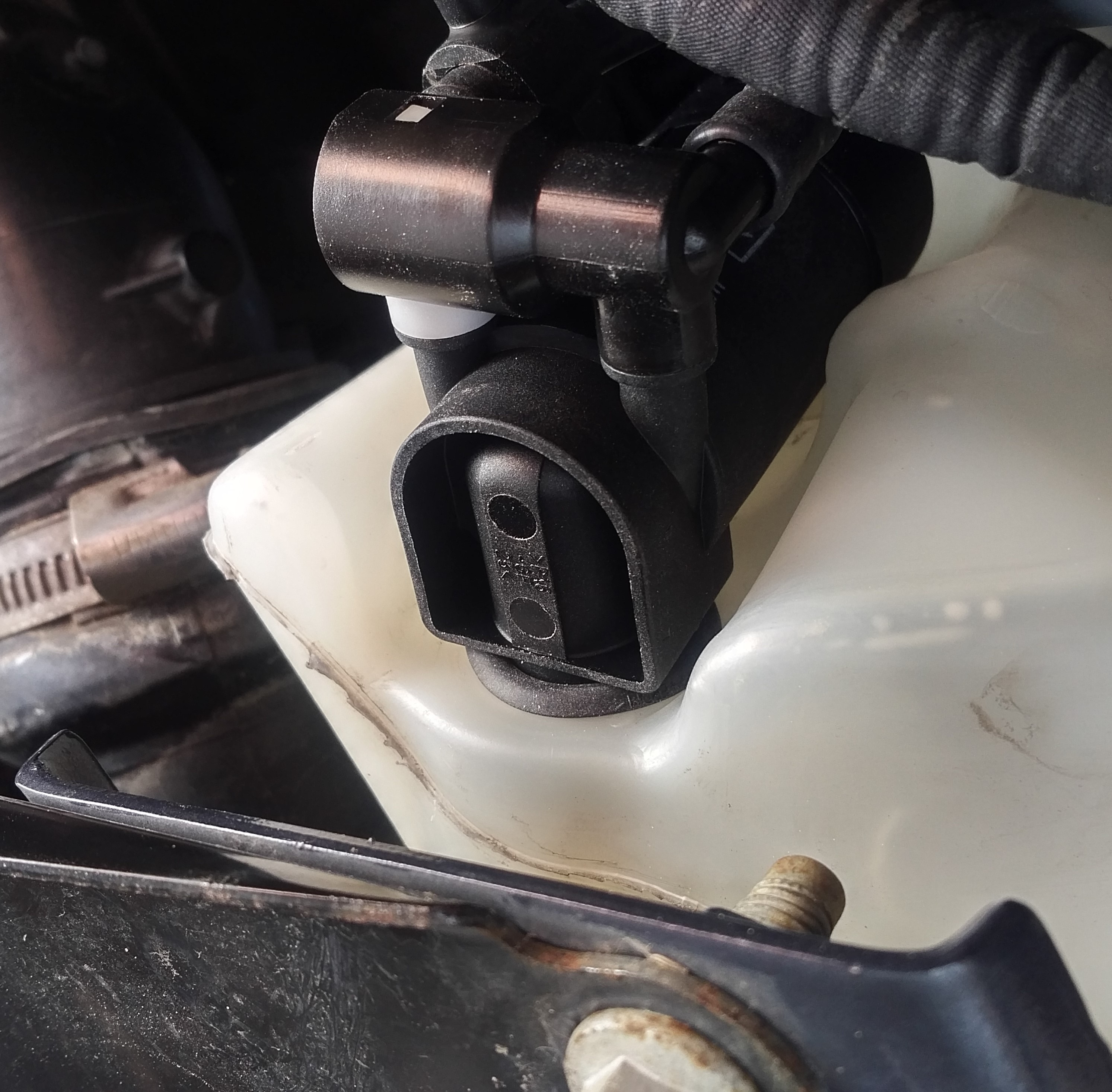

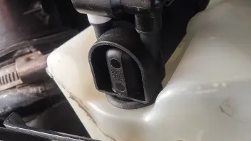

    Am Wassertank sieht man nun die Pumpe (s.h. Bild). Es ist ratsam zuerst den Stecker zur Stromversorgung zu entfernen - ist etwas fummelig. Die Schläuche und die Verbindung zum Tank sitzen recht straff. Man muss also etwas beherzt an der Pumpe ziehen. Ist die Pumpe locker, schlägt man mit der Hand recht hart in der Stoßstange ein, blutet ein wenig und wird auch direkt nass. Als nächstes habe ich die 2 Schläuche abgezogen und einen davon markiert.

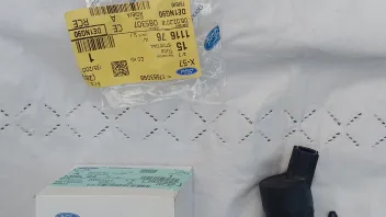

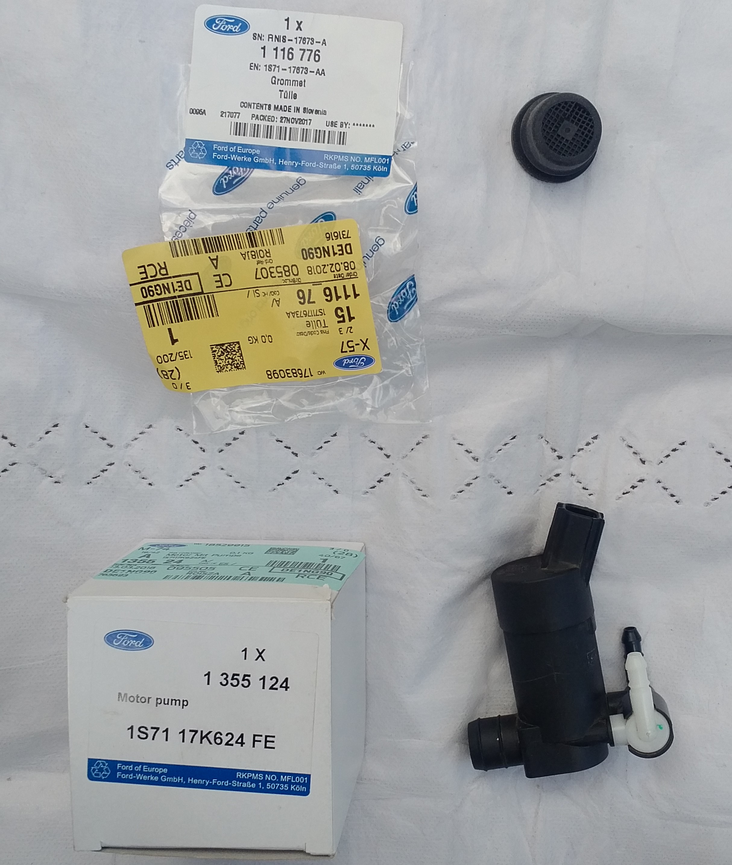

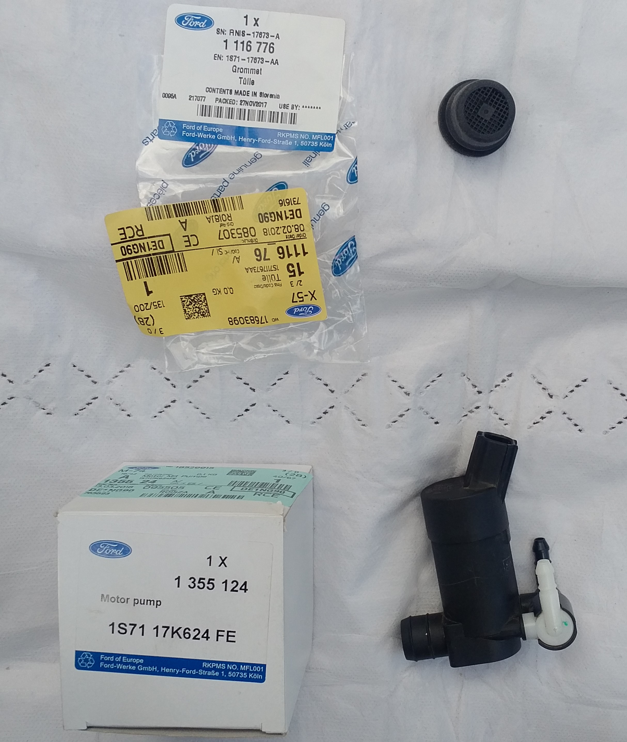

    Kostenpunkt inkl. Steuern beim FFH ca. 90 Euro für die Pumpe und ca. 4 Euro für die Gummidichtung. Habe mich gegen eBay entschieden, da ich das unbedingt heute machen wollte. Der Preisunterschied ist allerdings beachtlich - die Qualität aber vielleicht auch. Zulieferer der originalen Pumpe laut Prägung ist übrigens FICO. Teilenummern s.h. Bild.
