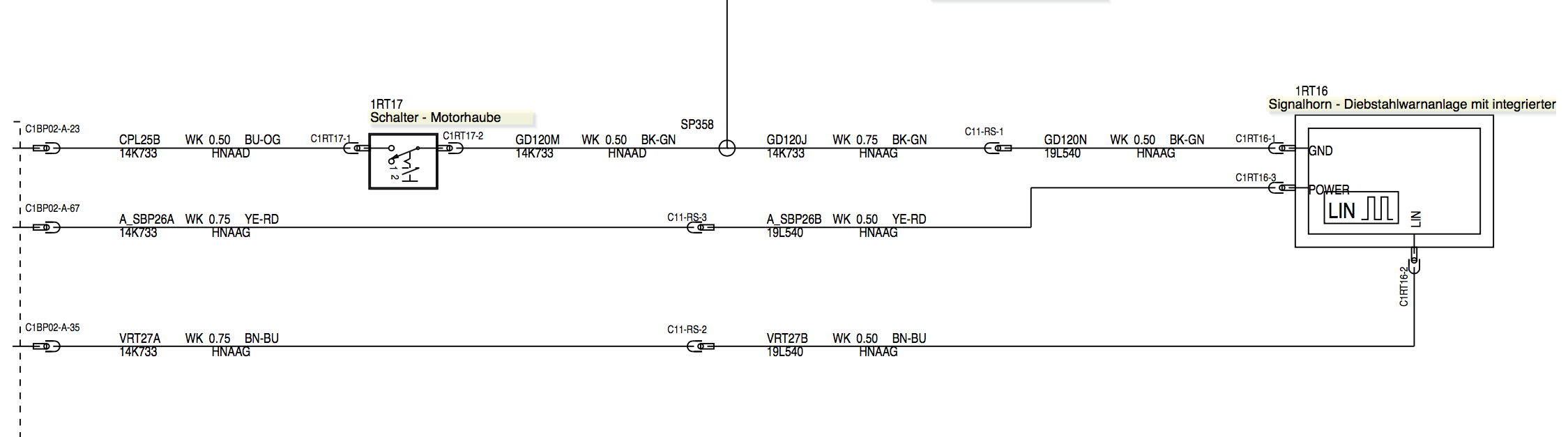

wo war bei dir der Kabel versteckt??? dein Auto ist ja auch von 2008 wie meiner.
Bei mir steckte der im Haubenschloss, halt ohne Funktion, da keinKontakt vorhanden.

Doch in irgendeiner Config Kombi hupt die mit los, aber ich meine nur bei Aktivierung
der Akkuhupe in der Config was aber bei nicht vohanden sein von selbiger wieder eine dauerhafte
Fehlermeldung erzeugt die sich nicht quittieren lässt und dann auch die Alarmanlage deaktiviert. -
Du bekommst nach der Freischaltung auf jeden Fall den Fehler über eine nicht geschlossene Motorhaube sofern du nicht die Adern brückst und wenn sich dein Fahrzeug auch irgendwie bemerkbar machen soll benötigst du zumindest die Hupe im Innenraum, die du dir allerdings in Punkto Lautstärke auch sparen kannst.
Das Kabel liegt definitiv nicht , denn das ist nur ein kurzes Stück Kabelbaum 30 cm was von der Anschlussbuchse
in der Nähe der Batterie durch die Öffnung im Kotflügel ins Radhaus gezogen wird. -

Soweit ich mich erinnern kann steckt der schon von unten im Haubenschloss.
Da sind nur keine Kontakte drin im Schloss.Einstellungen stehen weiter vorne im Trööt, kommt auf die verbaute Hardware an.
