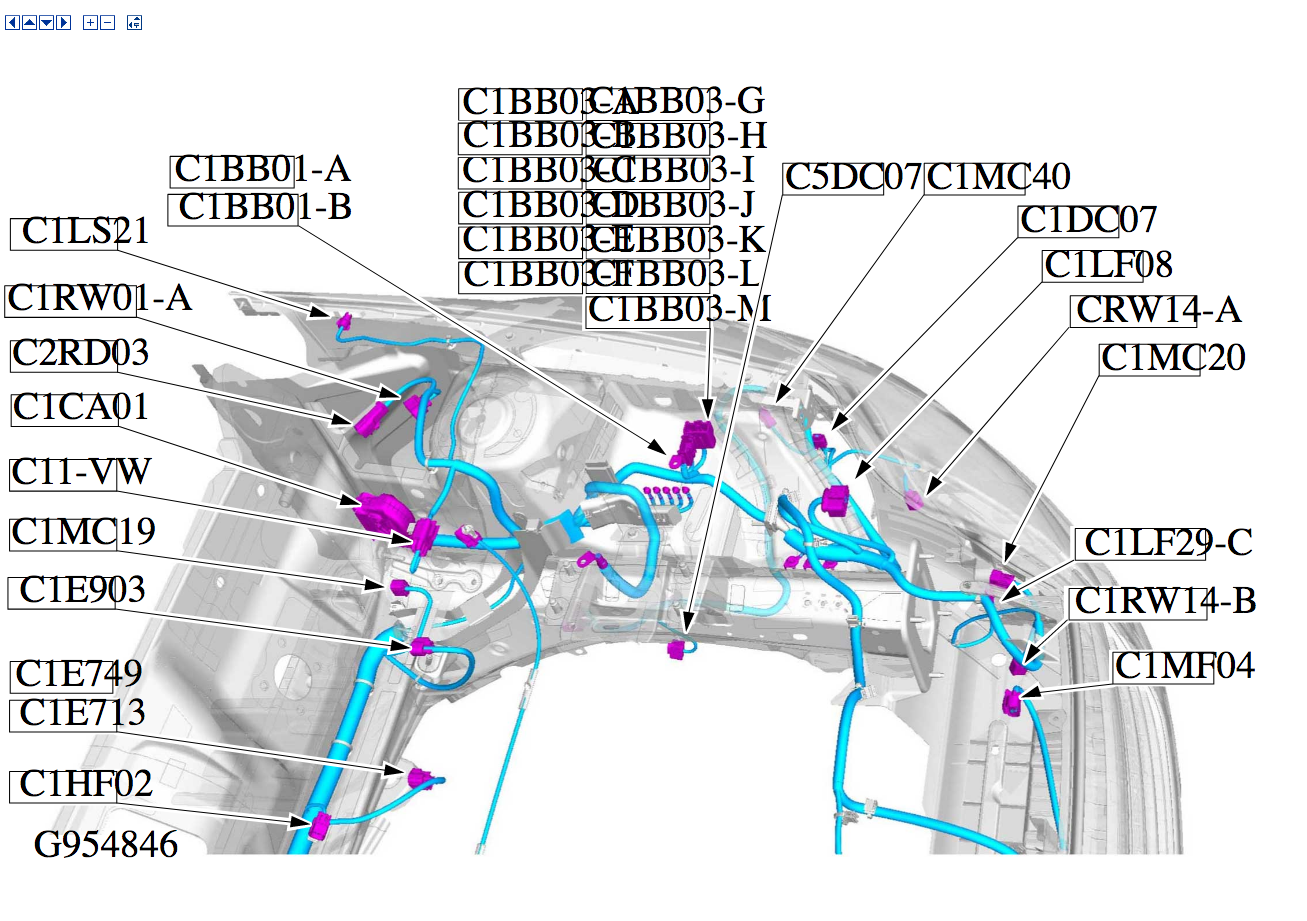

Gibt es irgendwo ne Übersicht wo sich Steckverbindungen bzw. Stecker im Fahrzeug befinden ?
Fürn Focus hab ich sowas schon gesehen .

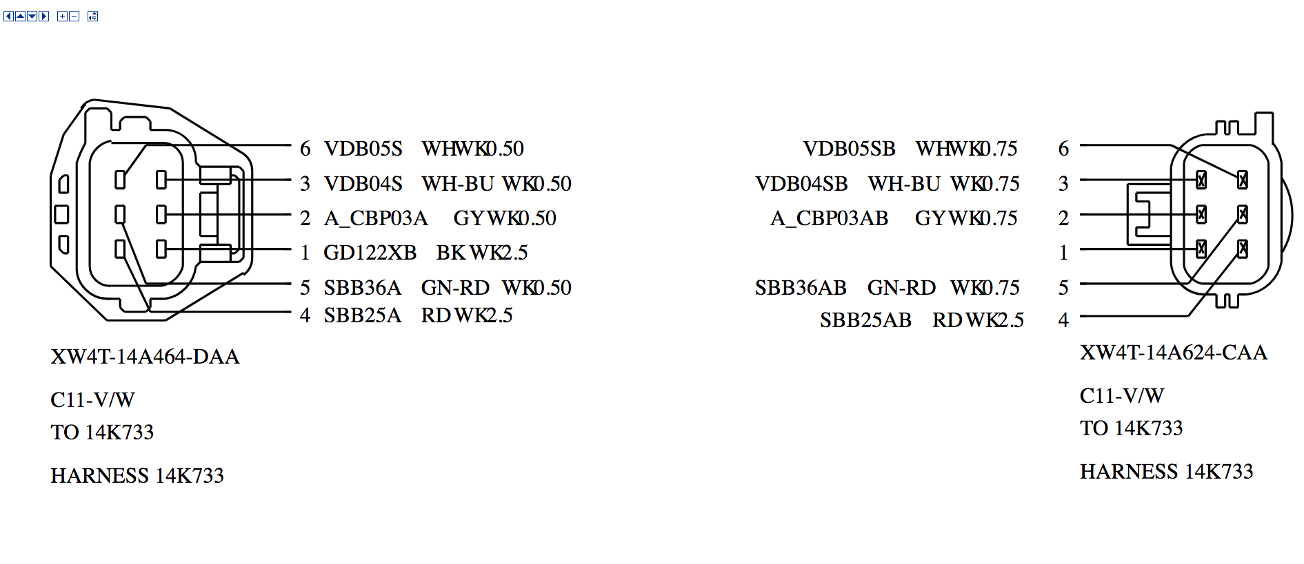

Wovon ist das der Schaltplan. Ich such mich sonst tot
Vom HS-CAN Bus

Wissen nicht, aber evtl. könnte es dieser Y-Abzweig des CAN-Bus hinter der Plastikverkleidung des Lenkstocks sein. Die Kabel-Farben stimmen jedenfalls.
