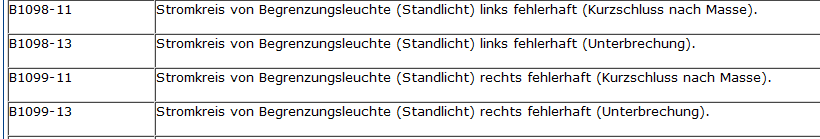

Du schreibst wenn du am PCM wackelst lässt sich der fehler löschen, das deutet ja auf ein Kontaktproblem hin.
Hast du schon mal die Anschlussstecker und Stiftkontakte zum PCM geprüft ob da Korrosion zu sehen ist ?
Gegebenenfalls hat sich auch ein Stiftkontakt im Stecker zurückgeschoben und hat nicht mehr richtig Kontakt.
