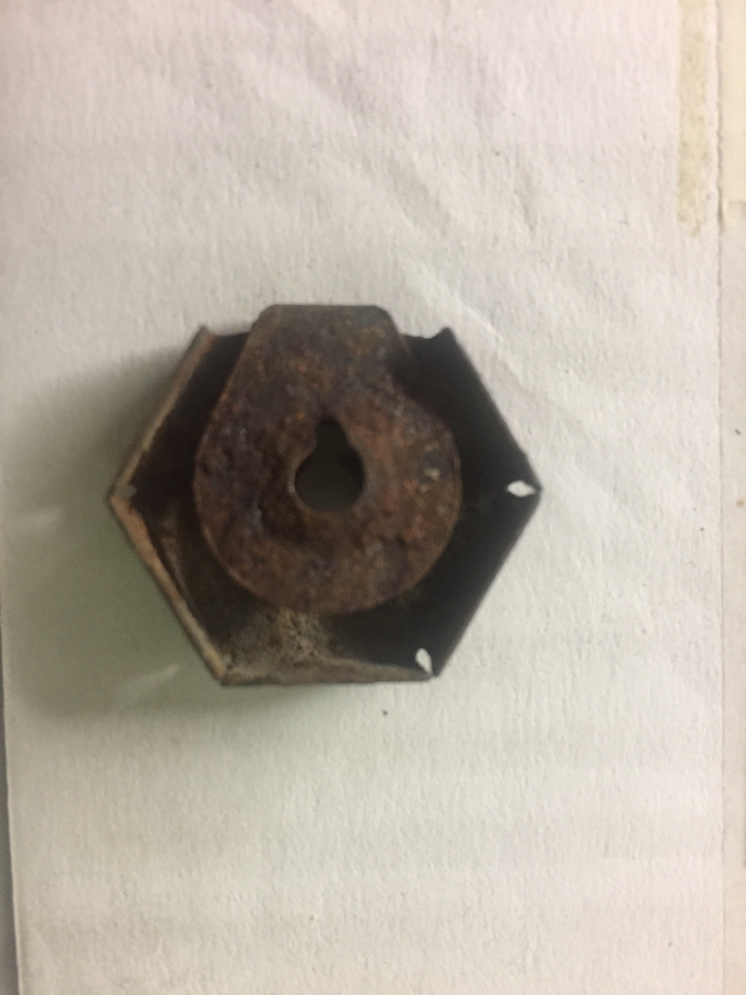

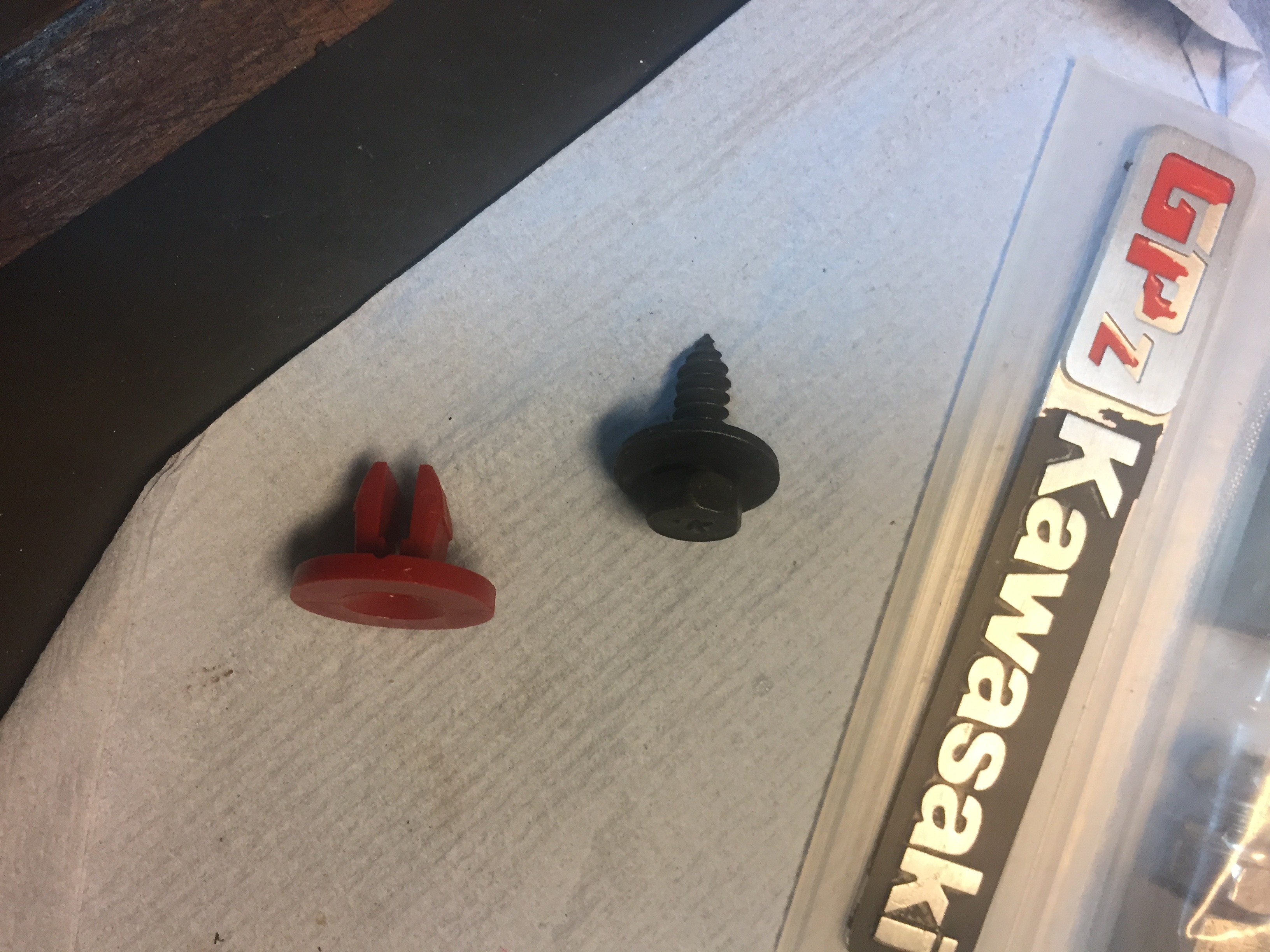

Das ist kein Plastikdübel , das ist eine unverrostete Blechmutter wie auf dem ersten Bild.
Der Aufbau ist bei mit anders , da gibt es keinen Plastikdübel.
Bei mir sind direkt am Unterboden Gewindestifte aufgeschweisst.
Da schiebt sich zuerst das Hitzeschutzblech drüber , dann eine Grosse U-Scheibe
und zur Sicherung wird dann die Blechmutter da drauf gedreht die hat SW24. -

ich suche die Teilenummern für diese Blechmuttern mit denen das Hitzeschild hinten unter den Endtöpfen
an der Karrosserie befestigt ist, ebenso für die Grossen U-Scheiben die dort unter gelegt sind.
Finde die im Ecat nicht dort sind nur diese Plastik Einsteckmuttern wie für die Unterbodenabdeckung
mit den dazu gehörigen Schrauben abgebildet. -

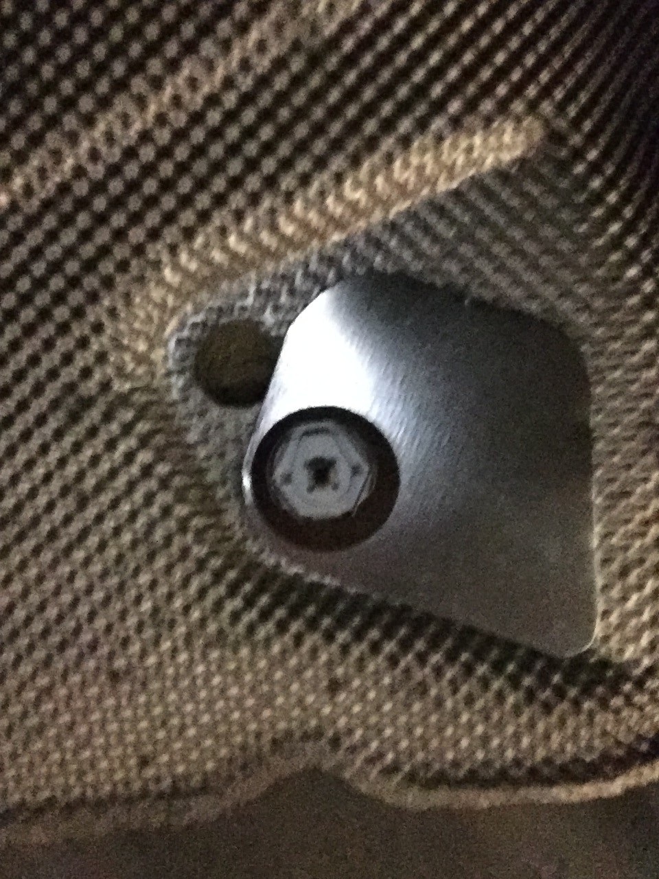

Da habe ich dann ein Blech genommen, Loch rein gebohrt und das als große Unterlage genommen. Bisher hält es.
Ja, hab ich gleich an allen Befestigungspunkten gemacht ,Passstücker aus Aluzink Blech geschnitten und untergelegt.
