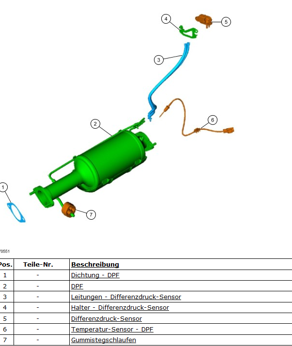

Ich habe nämlich schon mit 5 verschieden FFH telefoniert… Die Antworten reichen von "geht nicht" bis "muss ich mir dann ansehen und probieren, habe ich noch nie gemacht"
Besorg dir ein ELM327 am besten über Spike hier aus dem Forum ( dann weisst du auch das es funktioniert), Rechner wirst du haben und mit Hilfe hier aus dem Forum kannst du dir das Gerät selber freischalten.
In Urlaub fahren würde ich damit nicht , halt so schnell wie möglich austauschen.
Der Diff Sensor liefert halt jetzt falsche Werte und stösst entweder ständig eine Regeneration an
oder denkt alles ist wölkchen und Regeneriert nicht.Also so schnell wie möglich wechseln und so wenig wie möglich bewegen.
Mal eine Frage, haben sie dir zufällig irgendeine Montagepaste auf die Gewinde geschmiert oder Ähnliches ?
linke Radhausschale muss wohl raus.
Dann sollte er einen Differenzdrucksensor haben schau dir mal die Schläuche an.
Die Frage ist hier die Abgasnormstufe IV oder V
Ich hoffe mal das er einen IV hat sonst hat er glaube ich ich keinen Differenzdrucksensor
Ich kenn mich doch nicht so aus mit den Traktoren .
Prüf doch mal die Schläuche vom Differenzdrucksensor des DPF.
