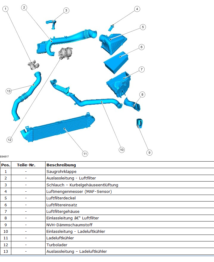

Hier hast du mal eine Übersicht falls du eintauchen möchtest ![]()
Im Normalfall pfeift da nix.
Kann ich mir nicht wirklich vorstellen, eine große Leckage in diesem Bereich ist meist einhergehend
mit einem zischenden Geräusch das du bei einsetzen des Laders wahrnimmst.
Kleinere Lecks führen in der Regel nicht zum Ansprechen des Notlaufprogramms.
Sicherheit würde dir hier nur ein Abdrücken des Ansaugsystems bringen.
