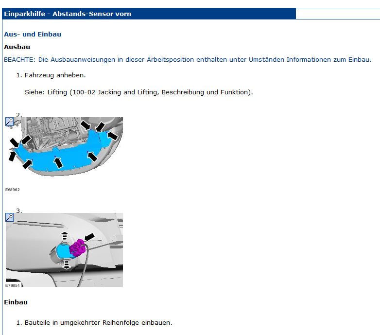

ETIS meint nur die untere Motorraum Abdeckung abnehmen .

O-Ton ETIS
"Der Lautsprecher der hinteren Einparkhilfe wird zur
akustischen Anzeige verschiedenen Fehlerarten in der vorderen und
hinteren Einparkhilfe verwendet. Wenn der Lautsprecher der hinteren
Einparkhilfe defekt ist, wird der vordere Lautsprecher der Einparkhilfe
zur akustischen Anzeige der Fehlerarten verwendet. " -

Geht doch ?
Gerade probiert.
https://www.etis.ford.com/vehicleRegSelector.do
Probier mal den Link und dann deine VIN eintragen -
