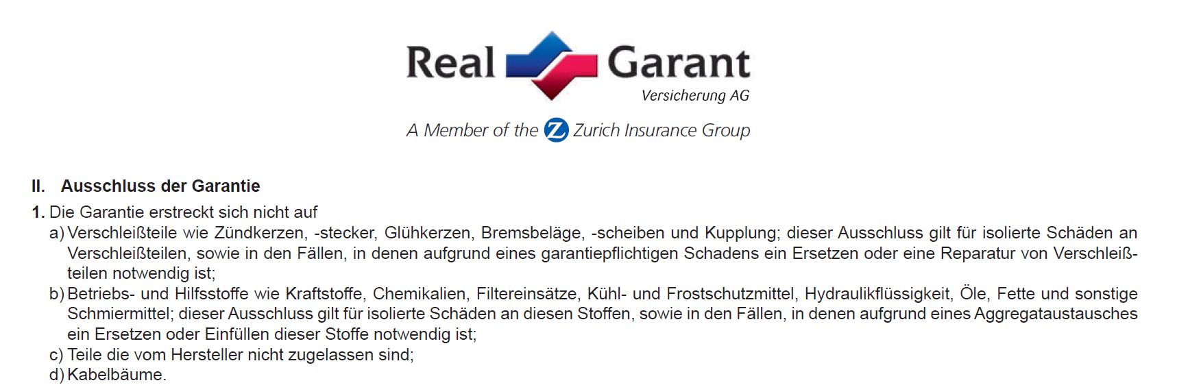

In der Regel bekommt man bei Abschluss einer Versicherung die Versicherungsbedingungen ausgehändigt.
Dort sollte die Einzelheiten drin stehen.

Steht Gaube ich unter Ausschlüsse bei d.) Kabelbäume

Ich hoffe das ist keine Ford A1 Garantie , da sind Kabelbäume nämlich ausgeschlossen.
