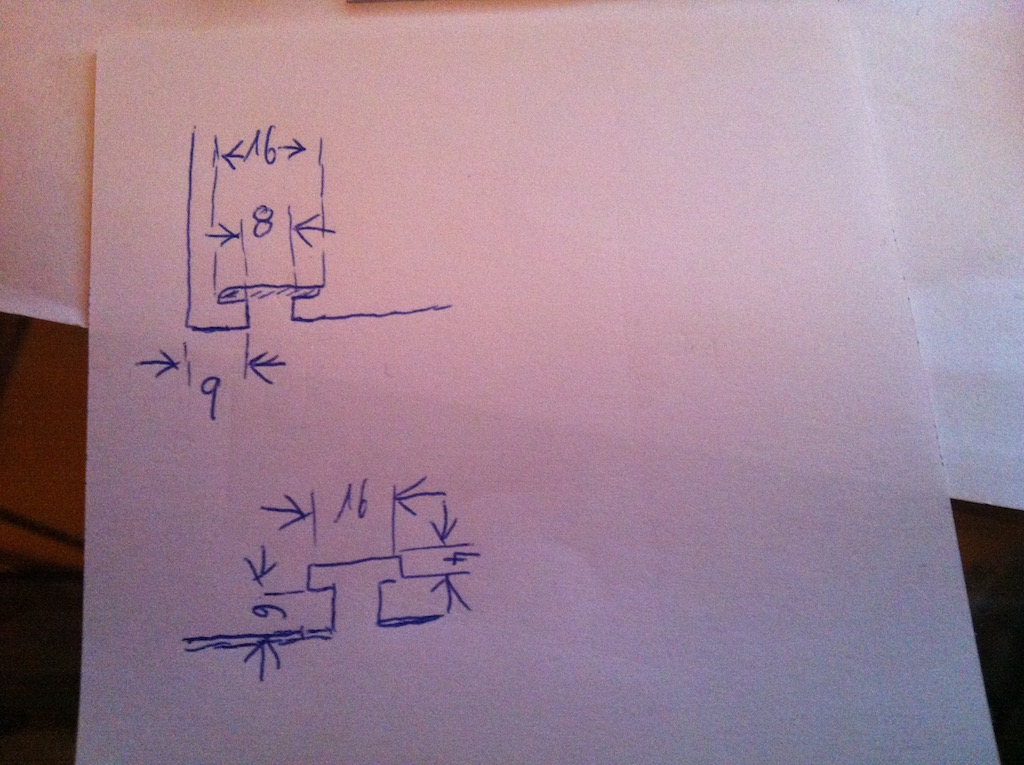

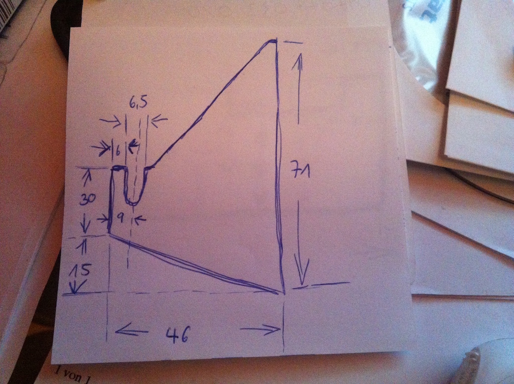

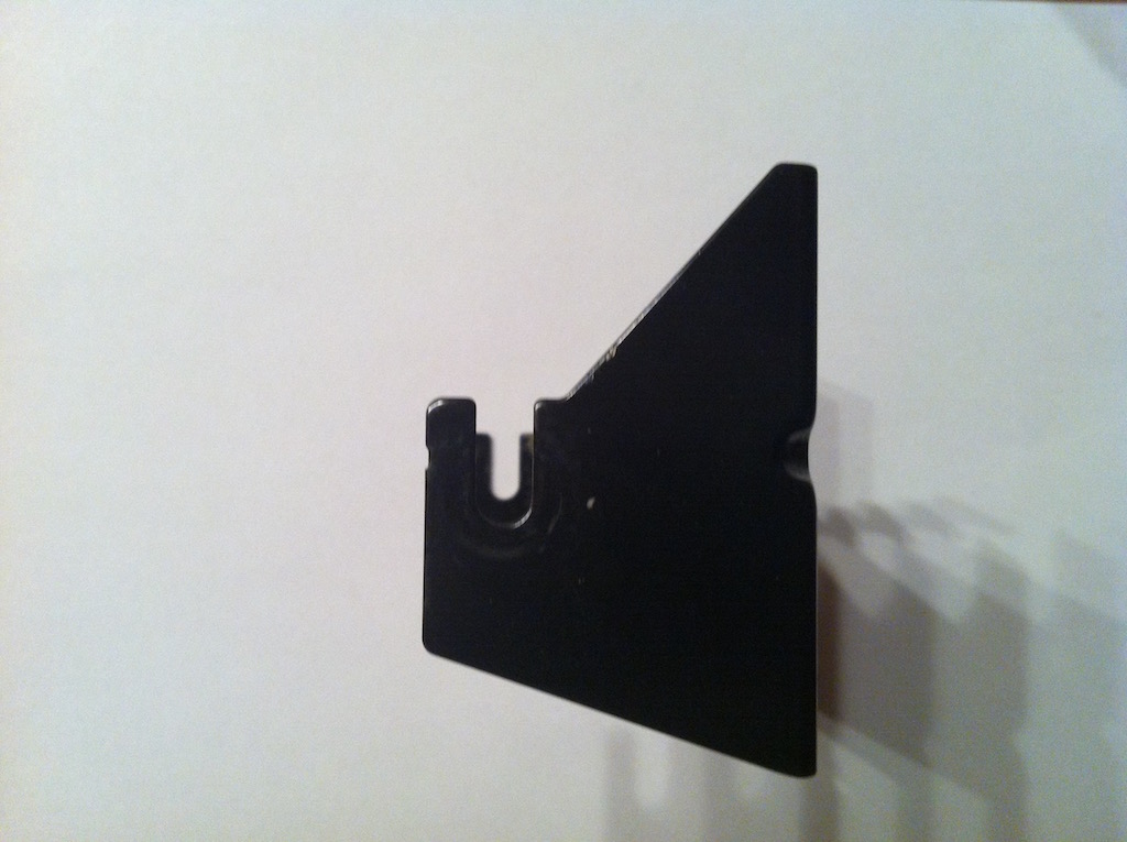

Ein Maß fehlt da aber noch
Die Tiefe der "U"-Fräsung...
Ansonsten: Gute Arbeit, und auch hilfreich für viele - auch wenn ich keinen brauche
Stimmt , das ist die versteckte Denksportaufgabe, anhand des Fotos und der angebebenen Maße
über das Grössenvehältniss die Tiefe der "U" Fräsung selber raus bekommen.

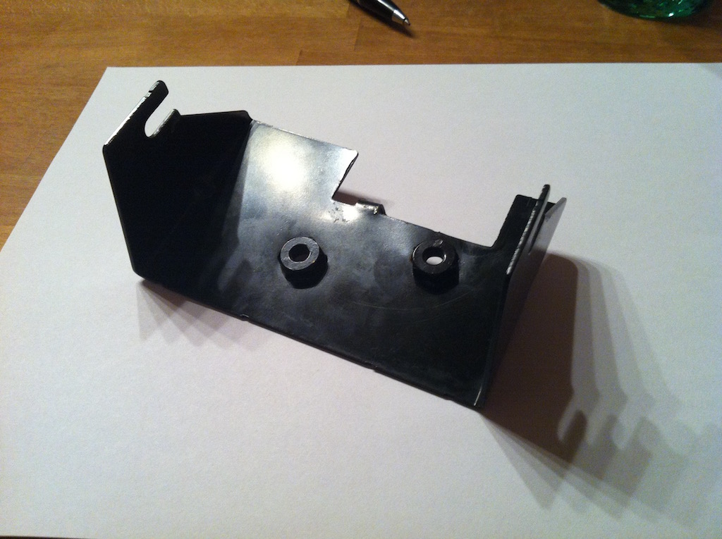

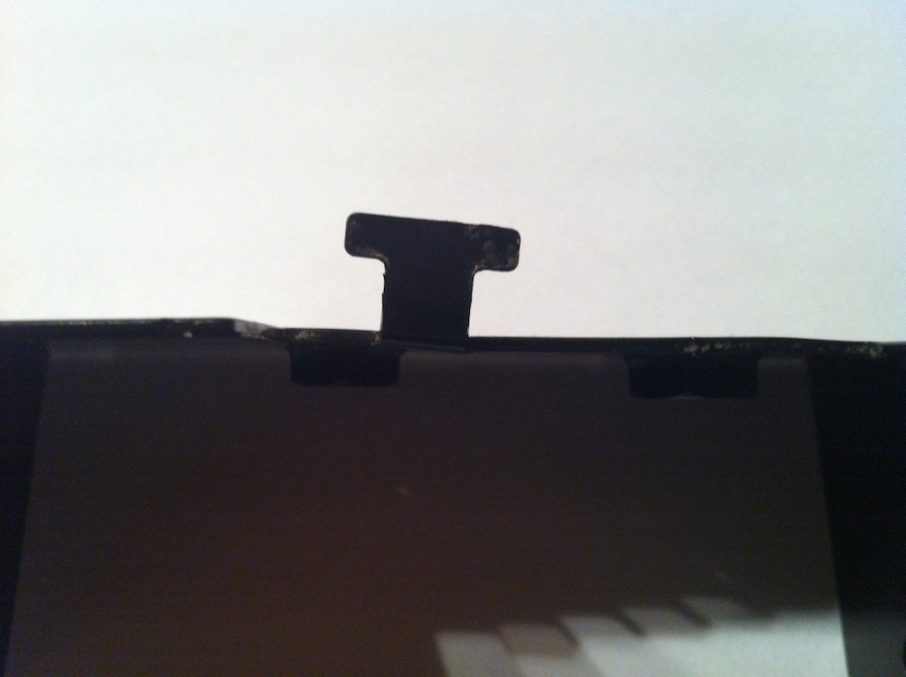

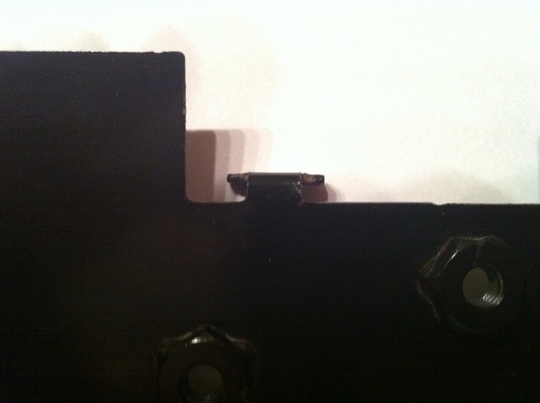

vielleicht hilft es ja dem ein oder anderen Suchenden ,da die Halter auf dem Gebrauchtmarkt
wirklich rar gesät sind .
