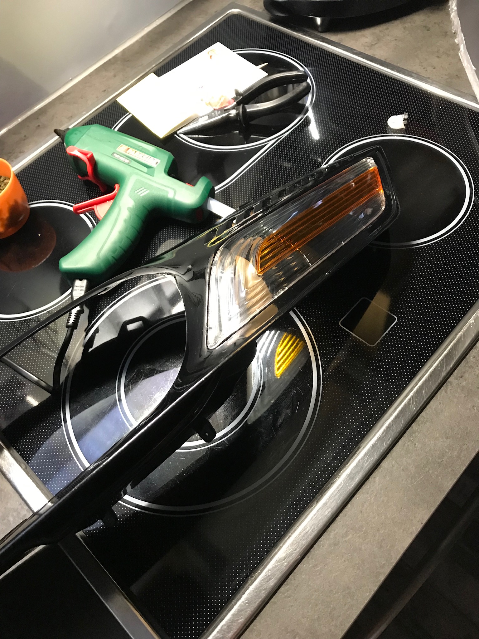

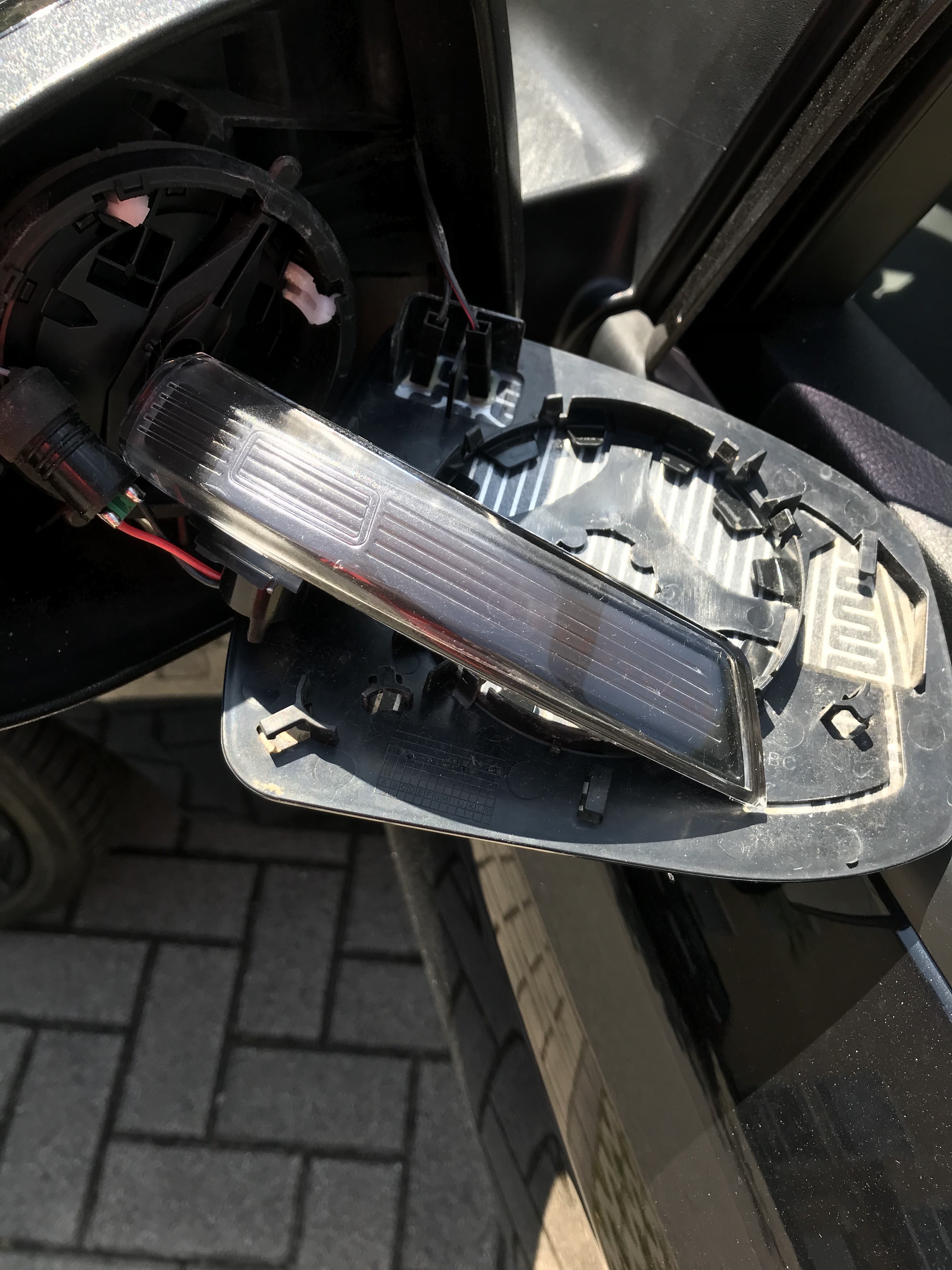

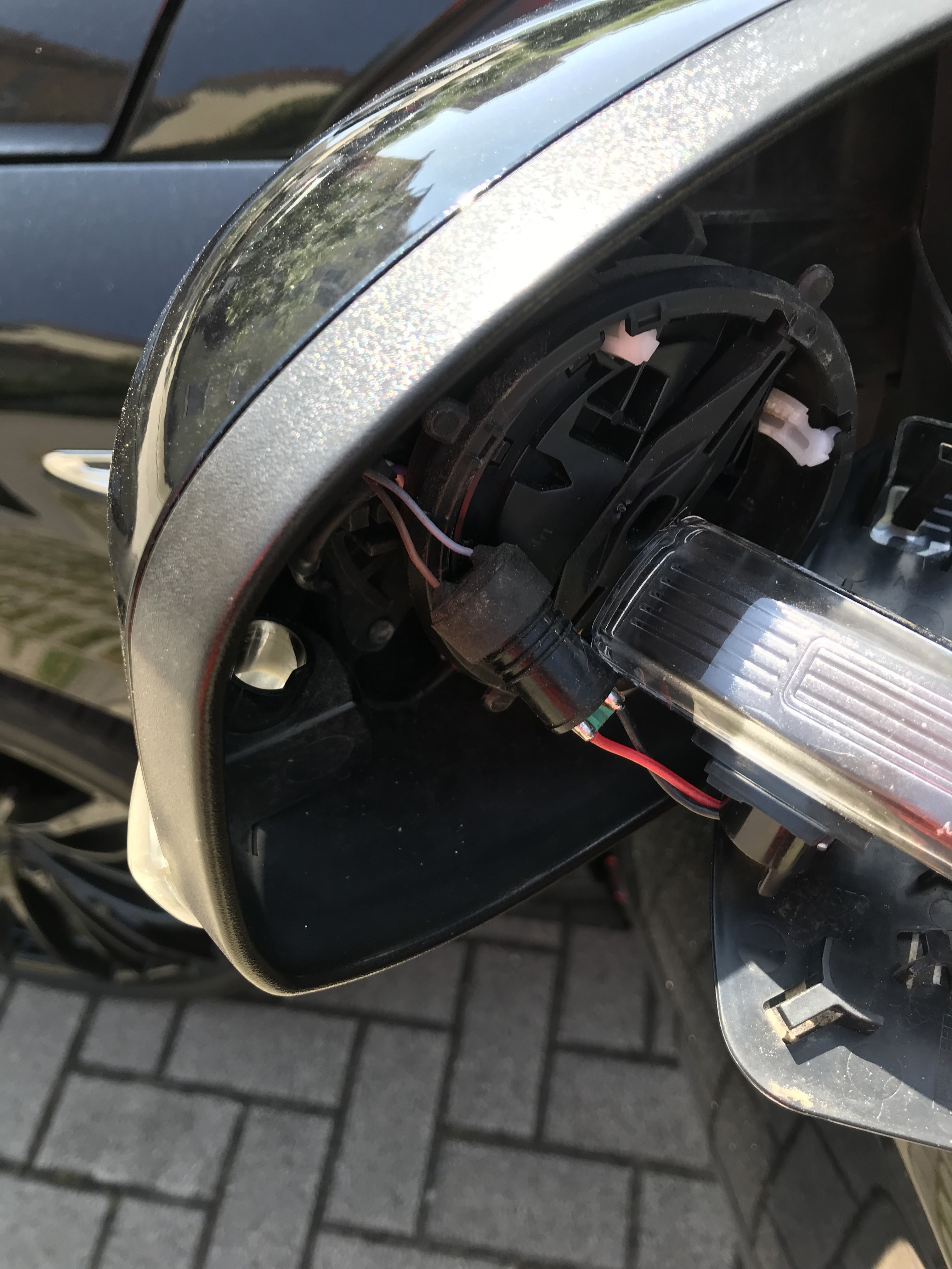

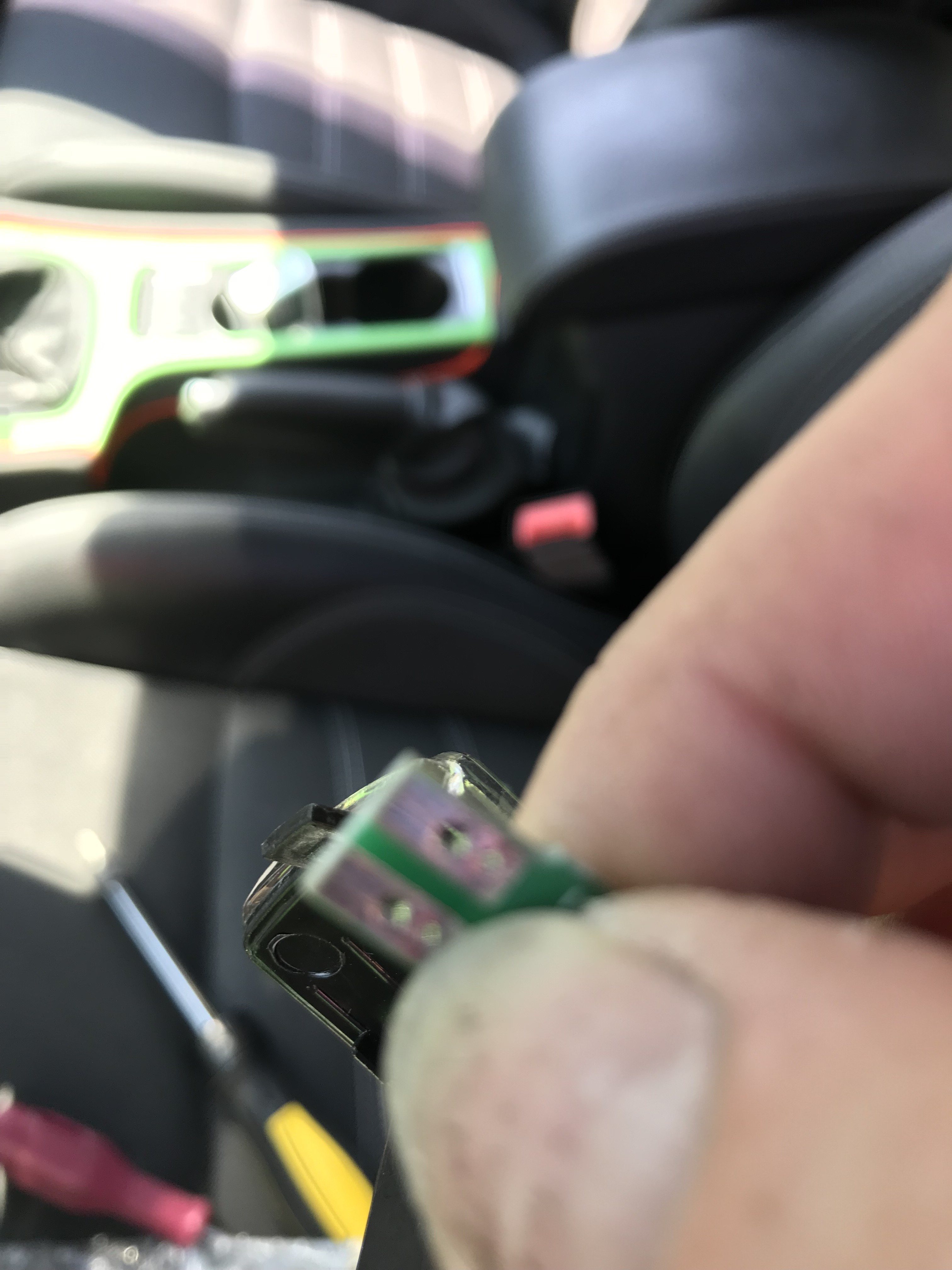

lange haben sie nicht gehalten. Fahrerseite schon nach 3 Tagen und kaum fahren, Wasser drinnen. Also aufgemacht und das Plastik schon einen Riß. Mit Sikaflex erst einmal verschlossen. Habe jetzt nur normale Blinker für 8€ geordert um das Plastikglas zu haben ( was ein Wort)
und dremel das auf und verklebe es am sequenziellen Blinker. Beim öffnen habe ich aber gesehen das das Innenleben ziemlich gut gemacht ist. Extra eine schwarz durchsichtige Abdeckung über den LEDs und dann erst das Glas drauf. Aber wie gesagt, leider war eine kleine Stelle undicht. -
Silikon hält nicht, vergiss es. Scheibenkleber oder Sikaflex. Klebe gerade mit Sikaflex meinen Scheinwerfer wieder zusammen da lackiert. Spoiler habe ich auch mit verklebt. Ist super. Und mit Kraftaufwand auch wieder abzurubbeln

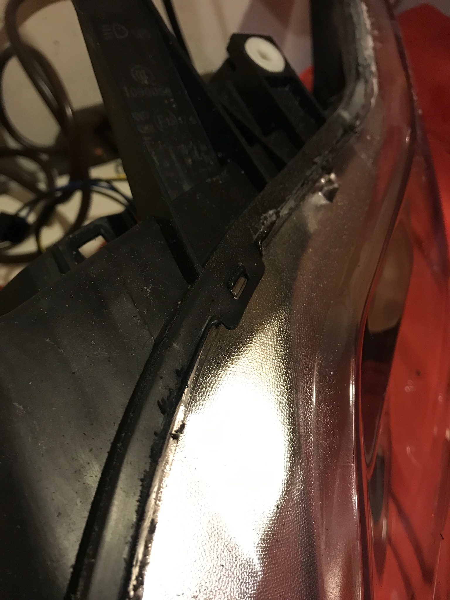

Da habe ich auch nur geklebt. Im Keller habe ich den Scheinwerfer geöffnet und lackiert. -

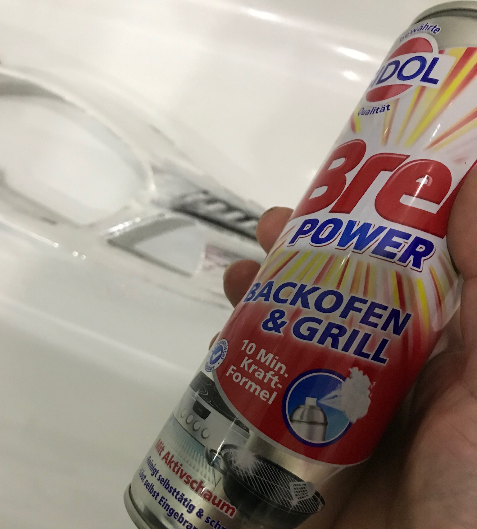

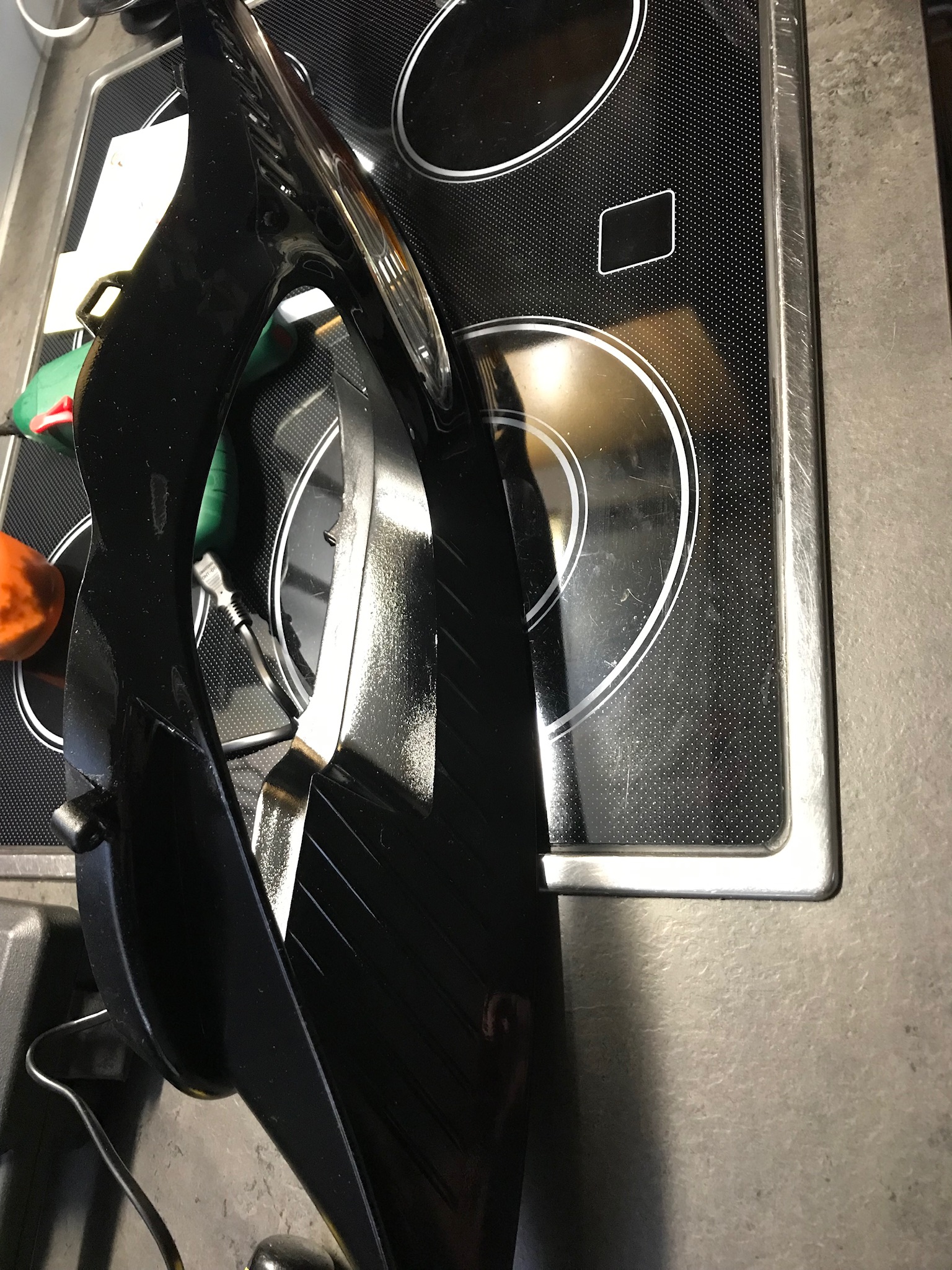

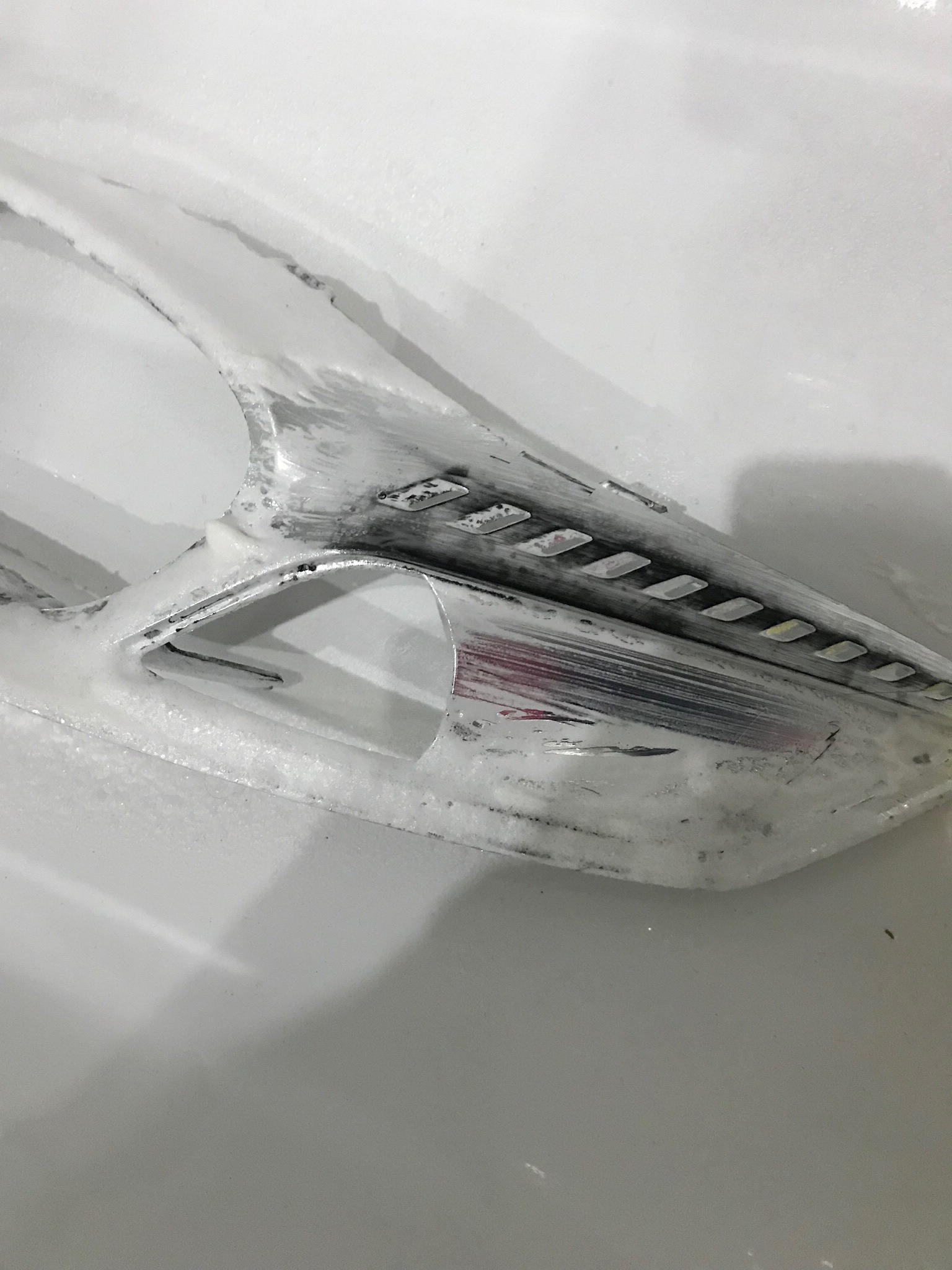

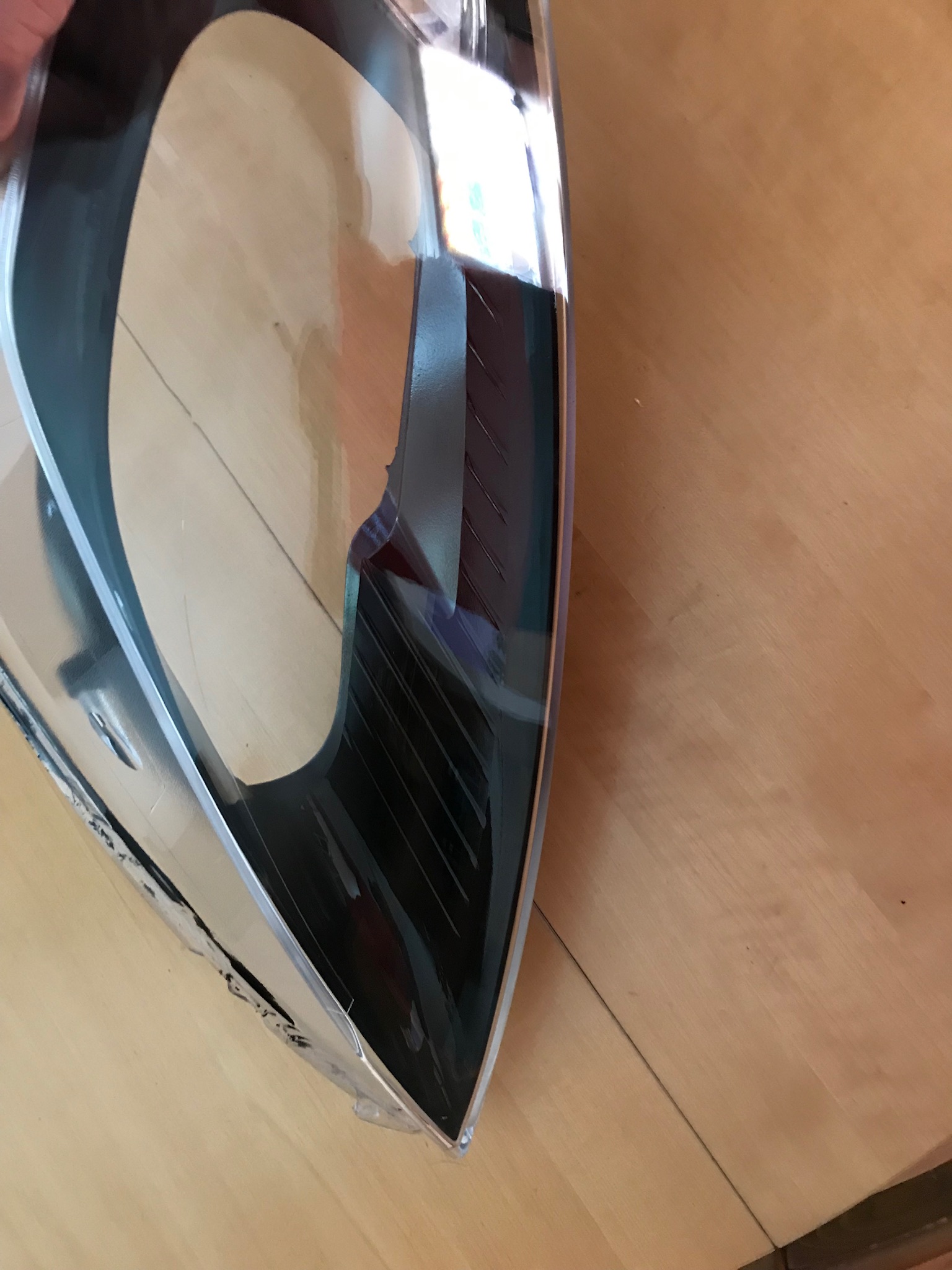

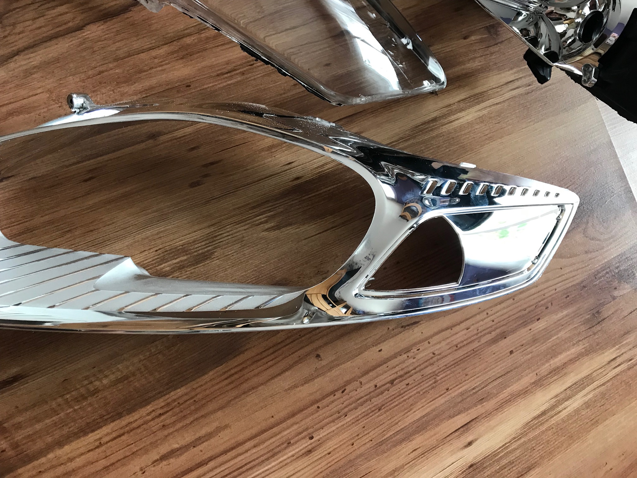

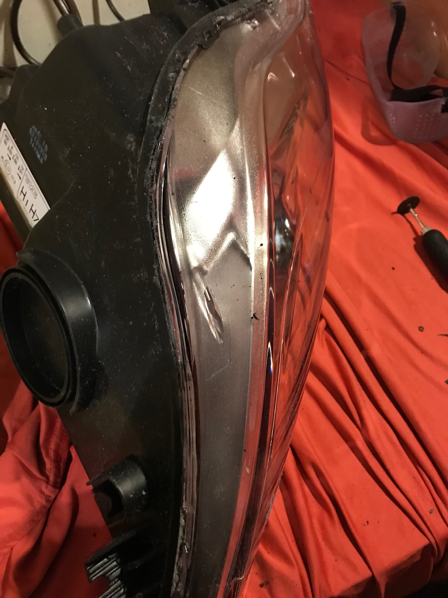

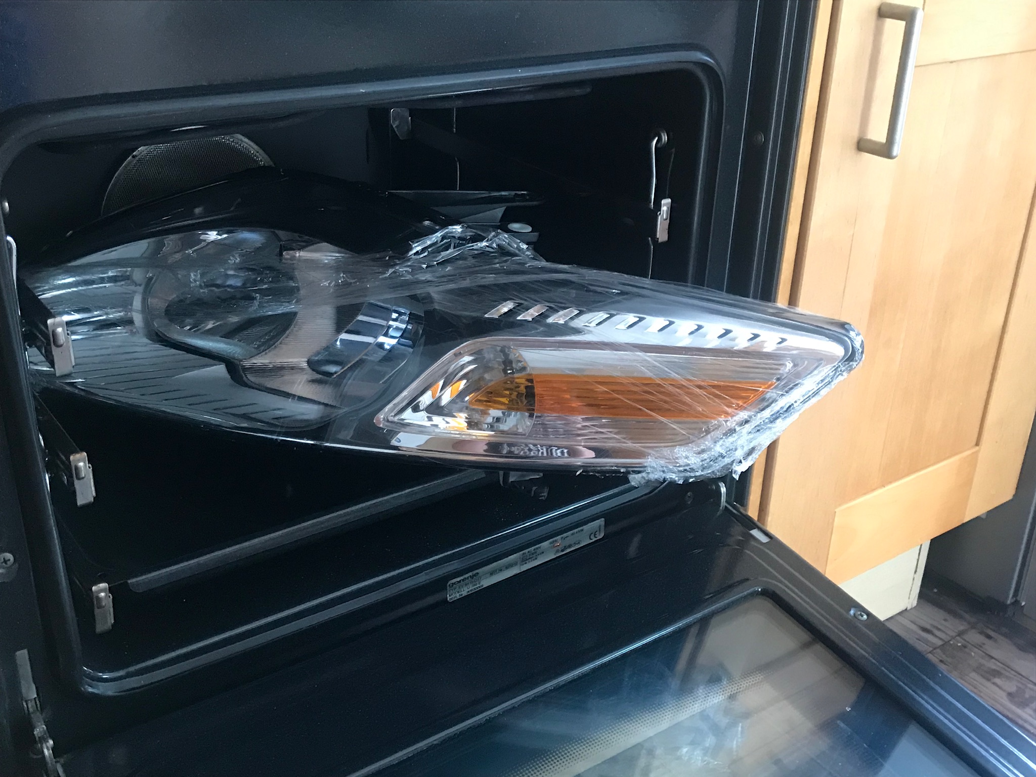

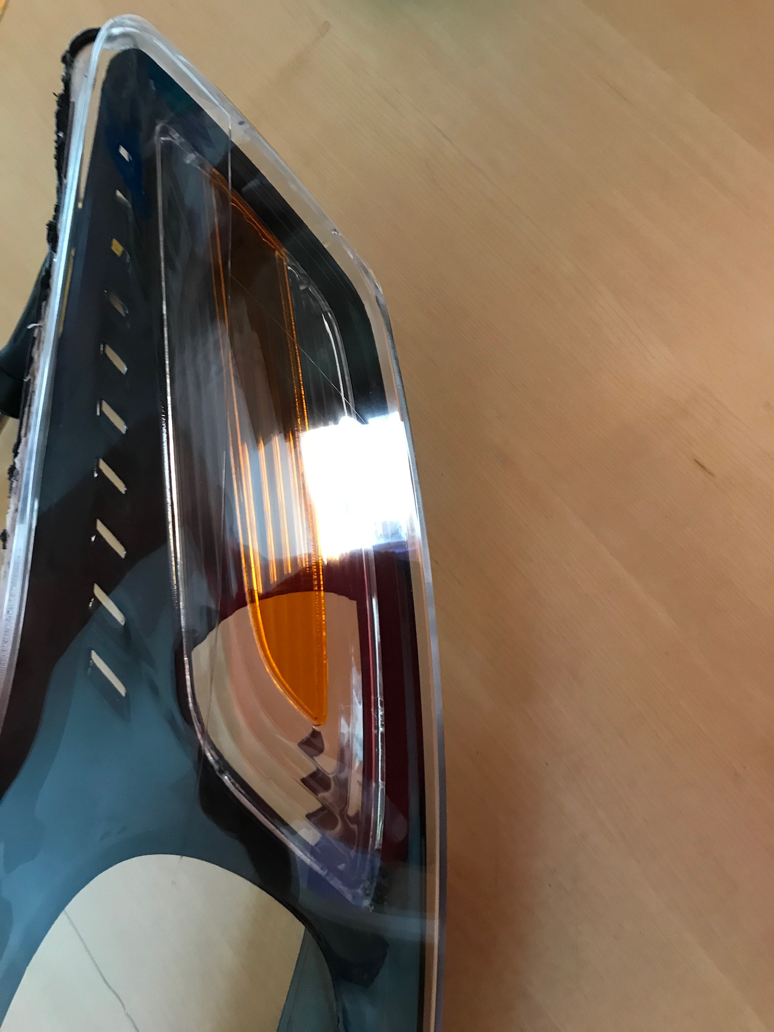

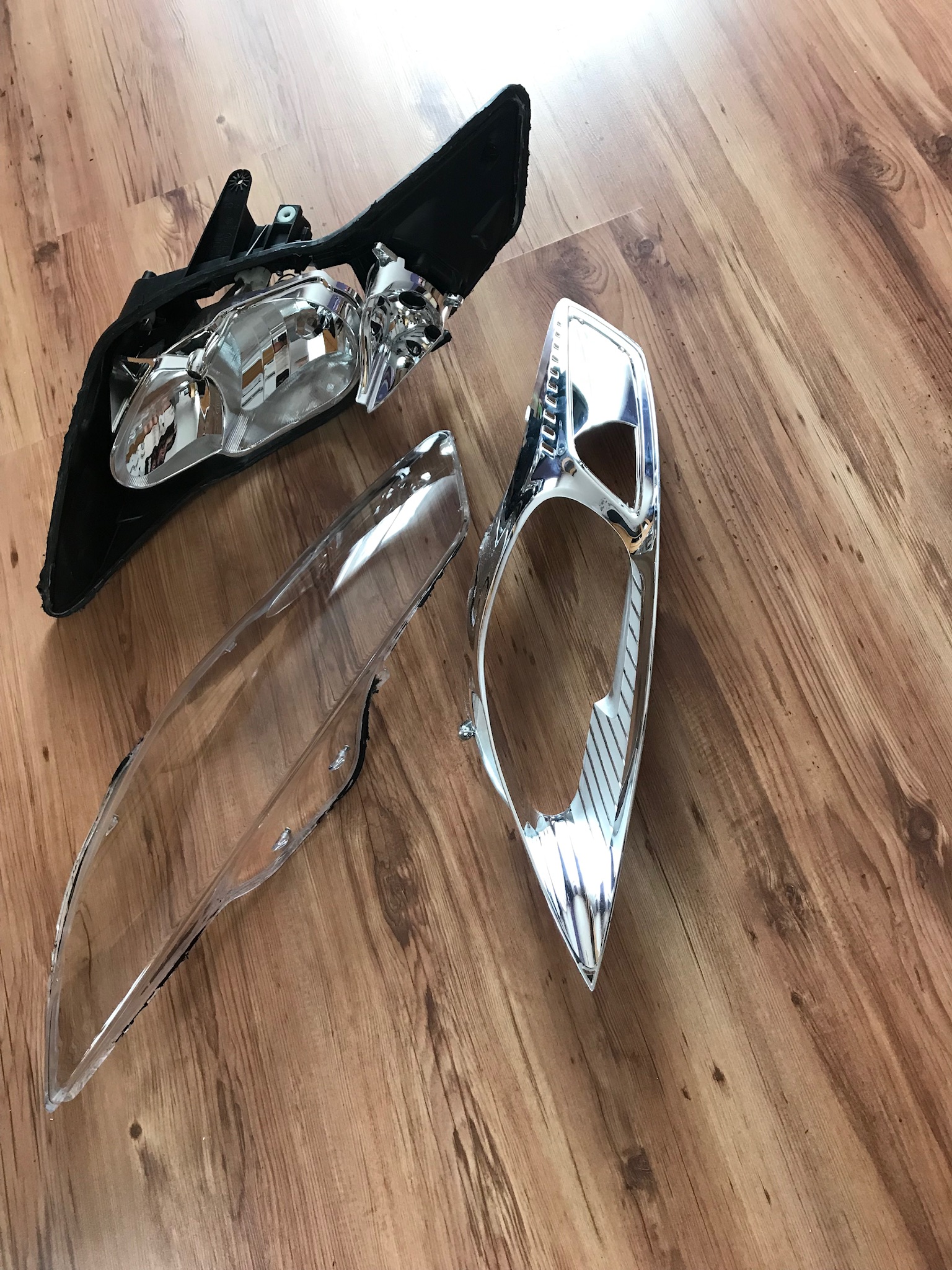

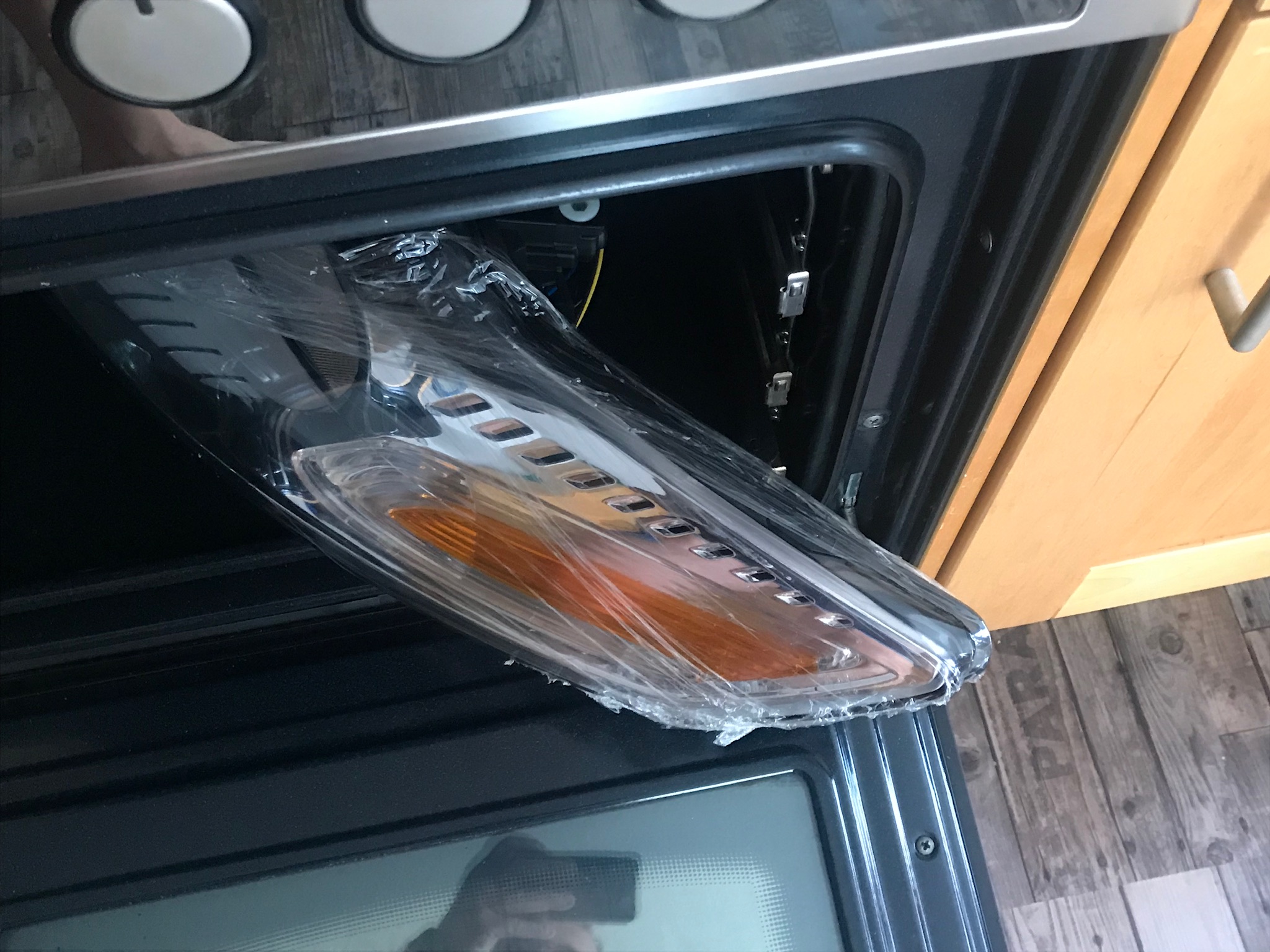

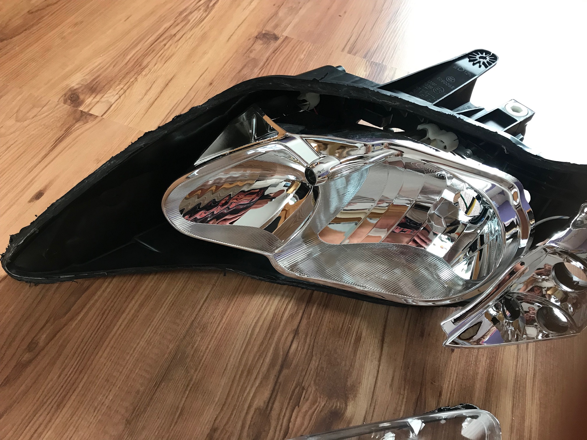

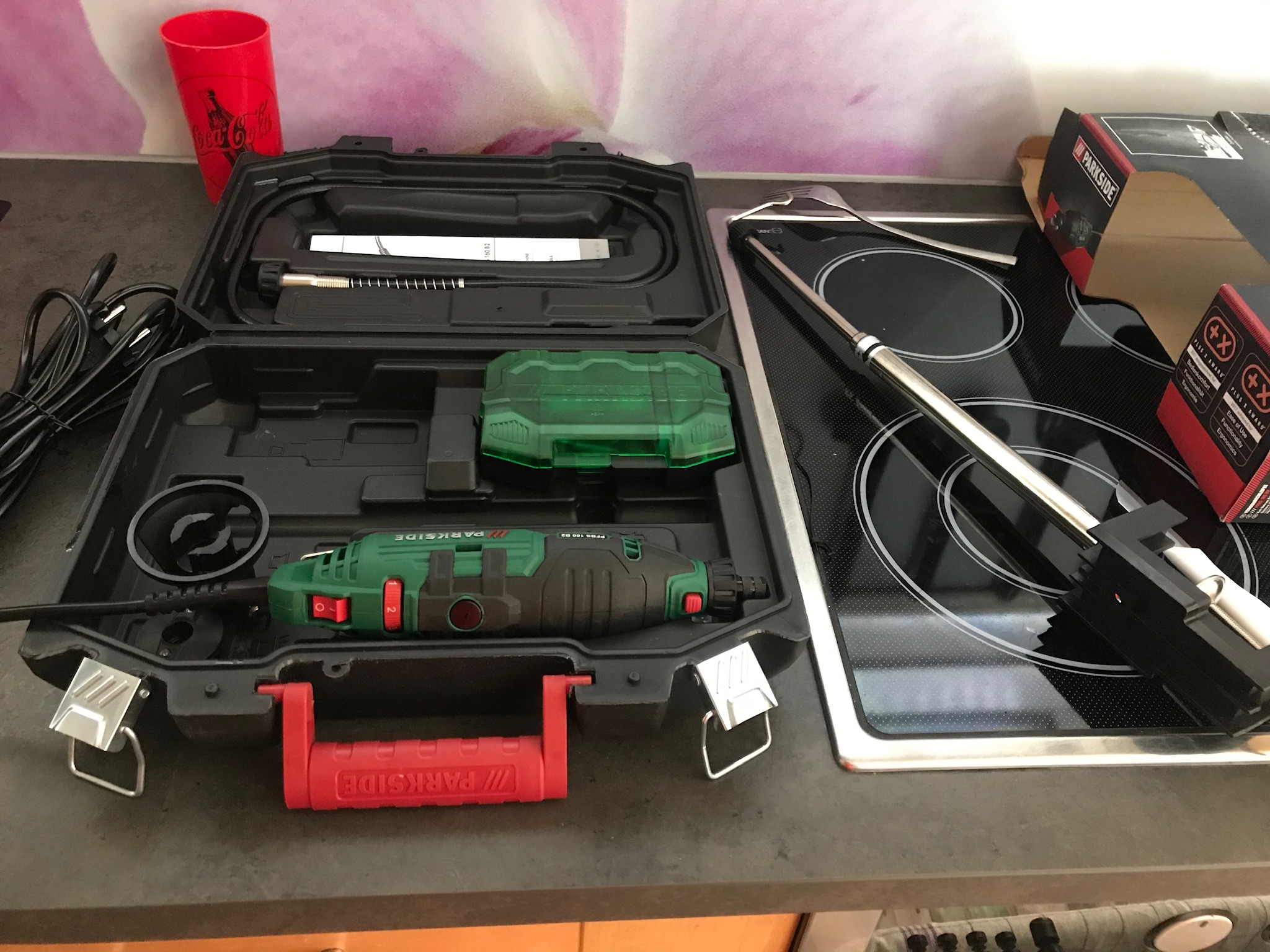

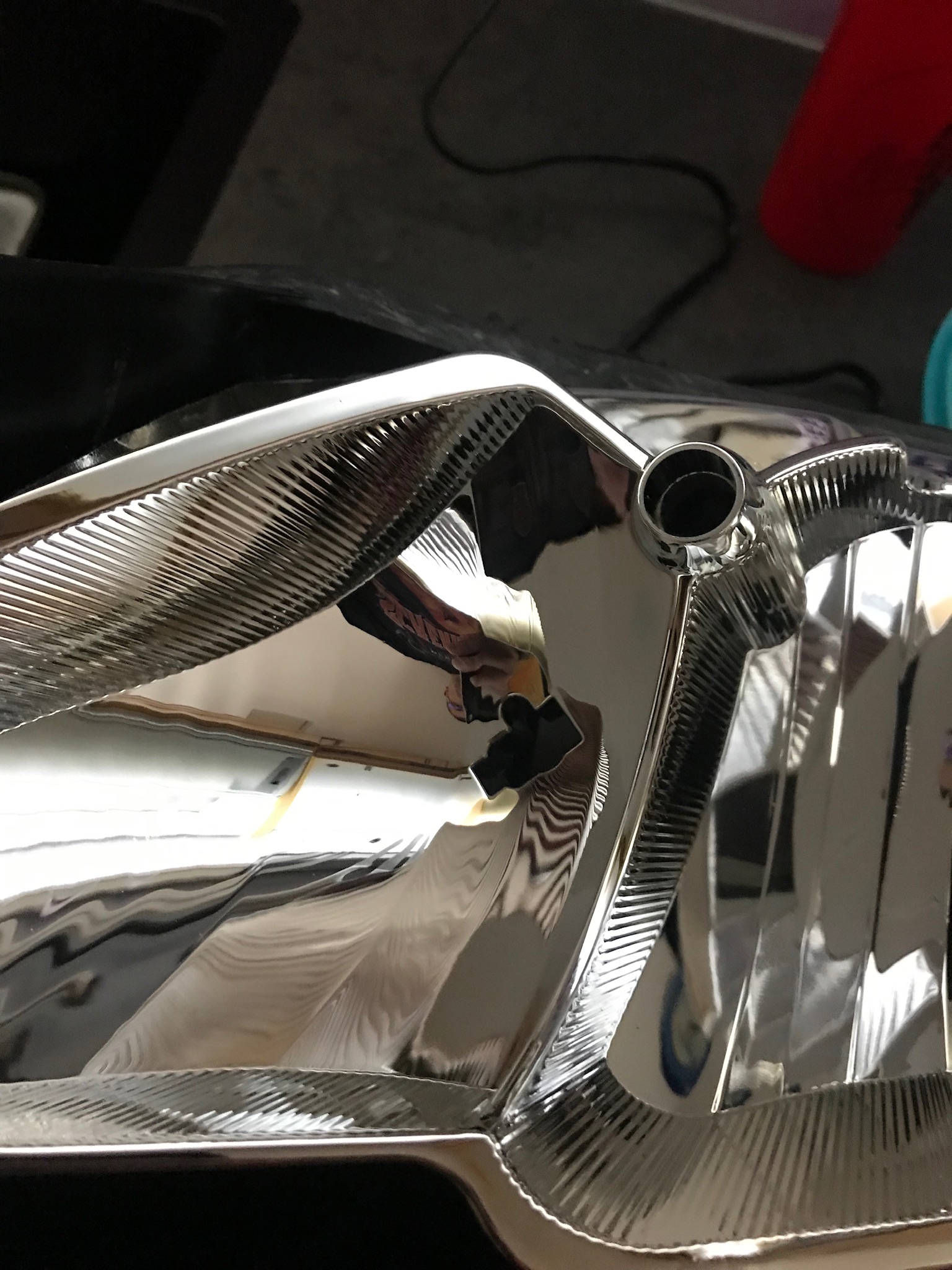

Weiter geht’s. Dremel vom Lidl mußte helfen da der Backofen zu klein und das Plastik danach zu heiß zum anfassen. Nach zig kaputten Trennscheiben ab in den Baumarkt und ein Diamant besetztes Sägeblatt gekauft. Nach 2 Stunden dann endlich die Scheibe ab. Der Chrom geht tatsächlich mit Backofenreiniger sehr gut ab. Das Problem ist aber das das Plastik darunter dann stellenweise fleckig ist. Also mußte ich doch lackieren. Und so wie ich bin mit 100% ist das garnicht so einfach im Keller

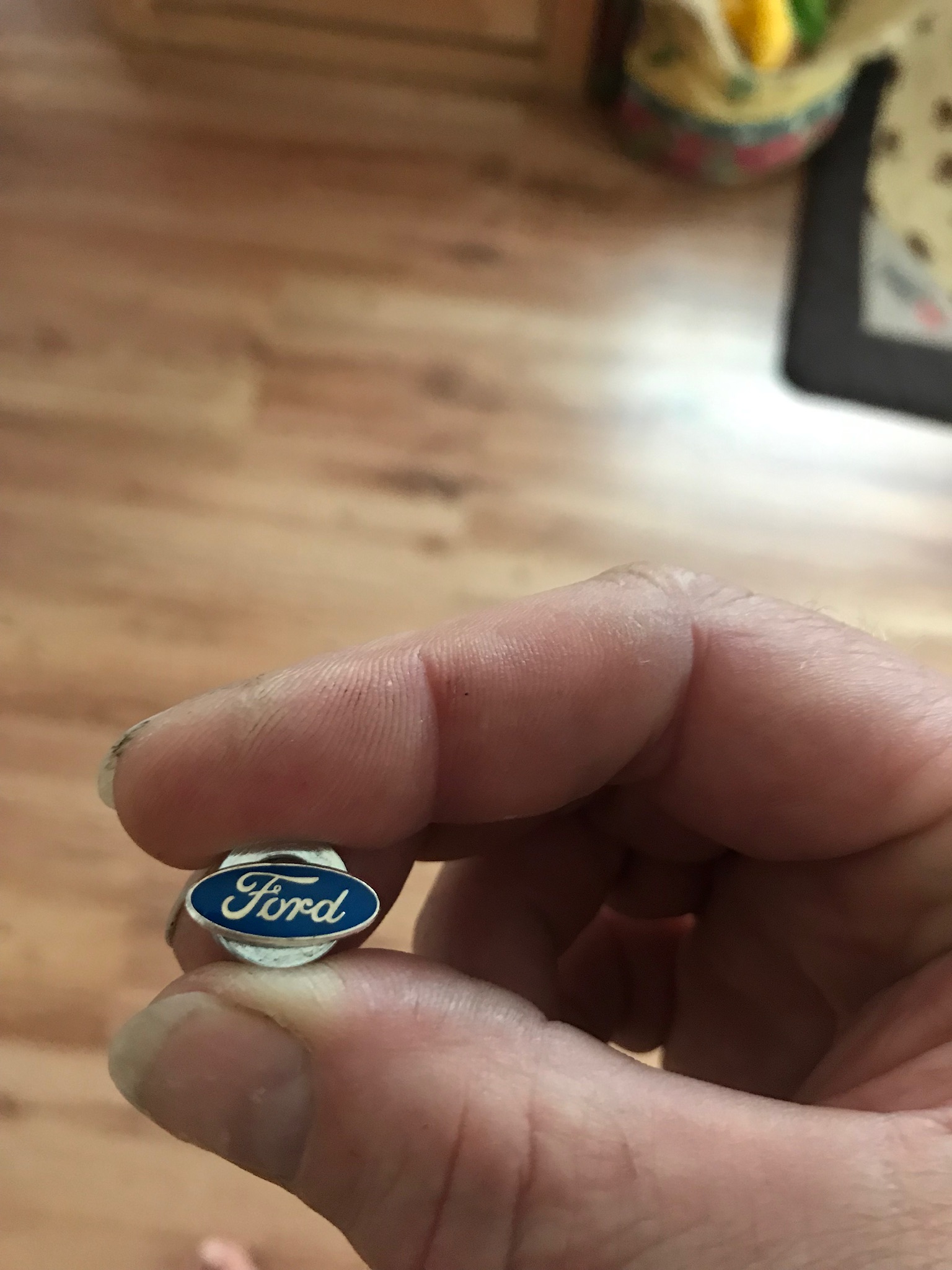

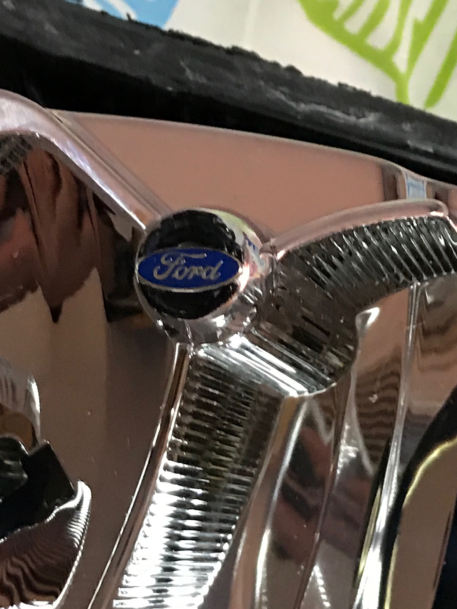

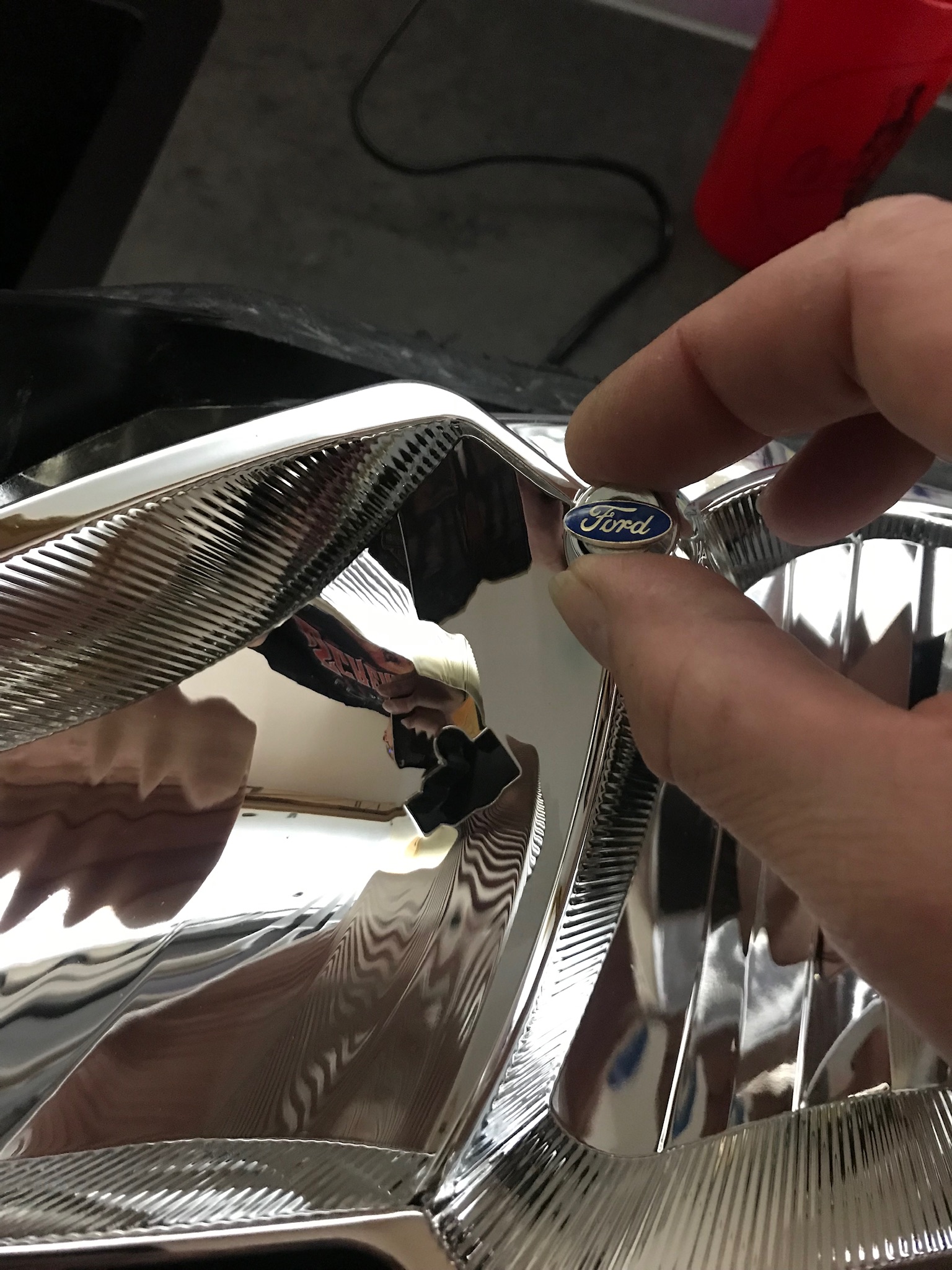

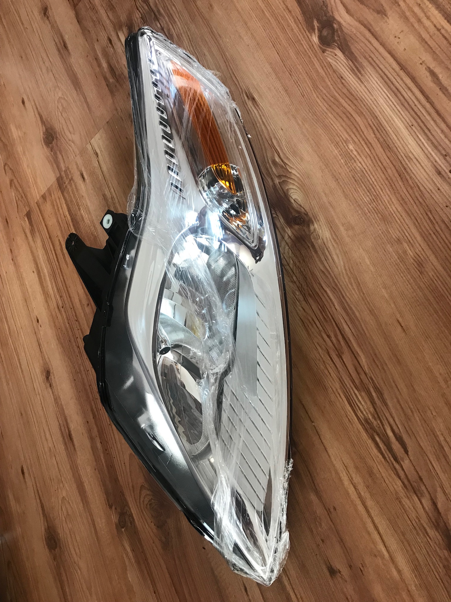

. Dann noch die FordPin gebastelt und verklebt an der Stelle vom Standlicht. Am Nachbau merkt man dann doch die preiswerte Verarbeitung. Die Blinkerschale lies sich nicht mehr korrekt befestigen und mußte mit Sekundenkleber fixiert werden. Nächste Woche mit Kreppband die Scheibe abkleben und mit Sikaflex den Scheini wieder verschließen.
