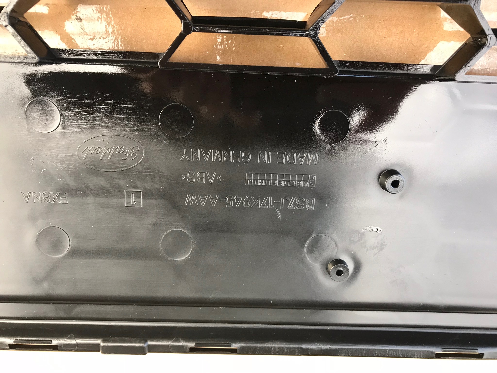

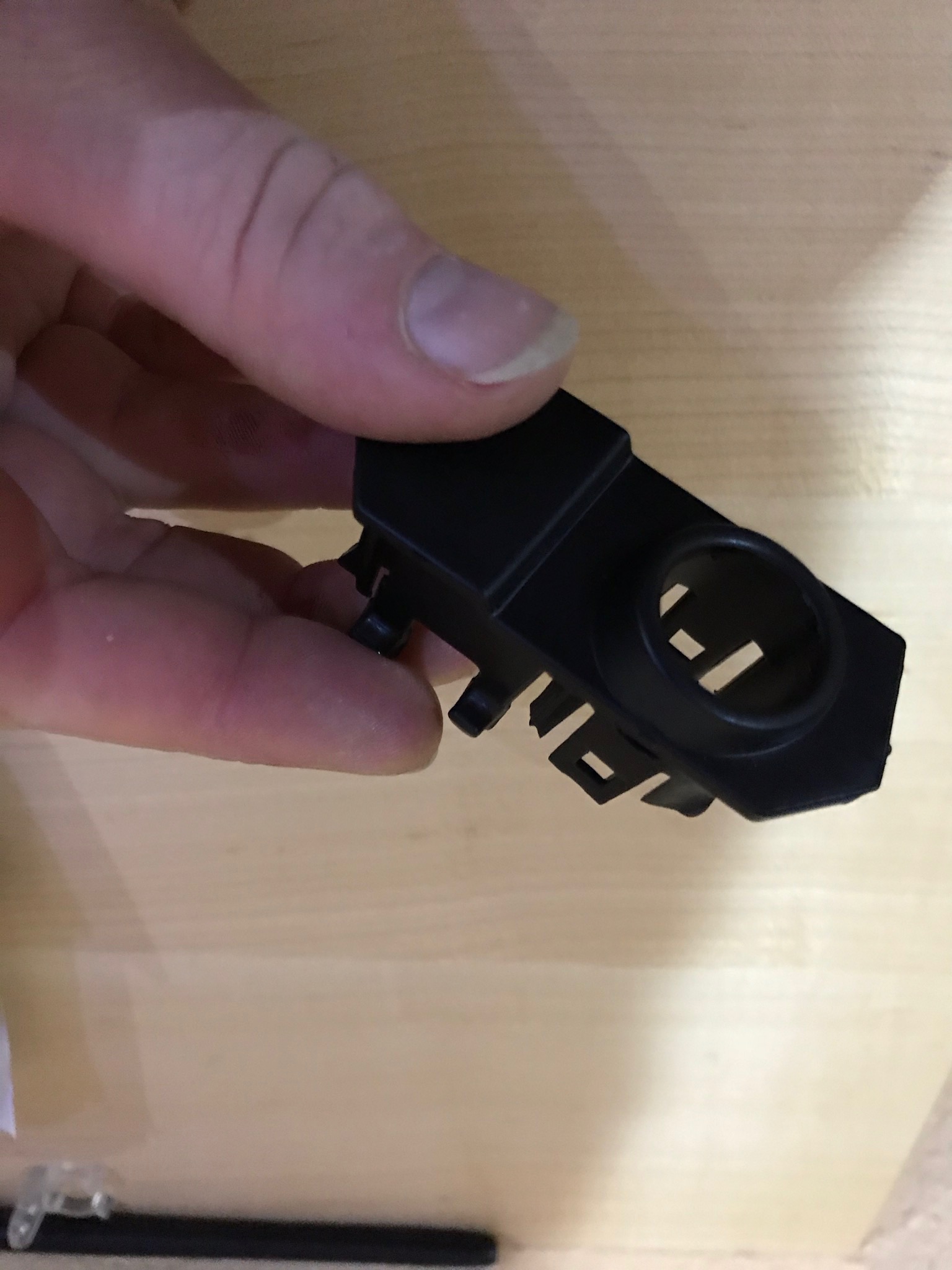

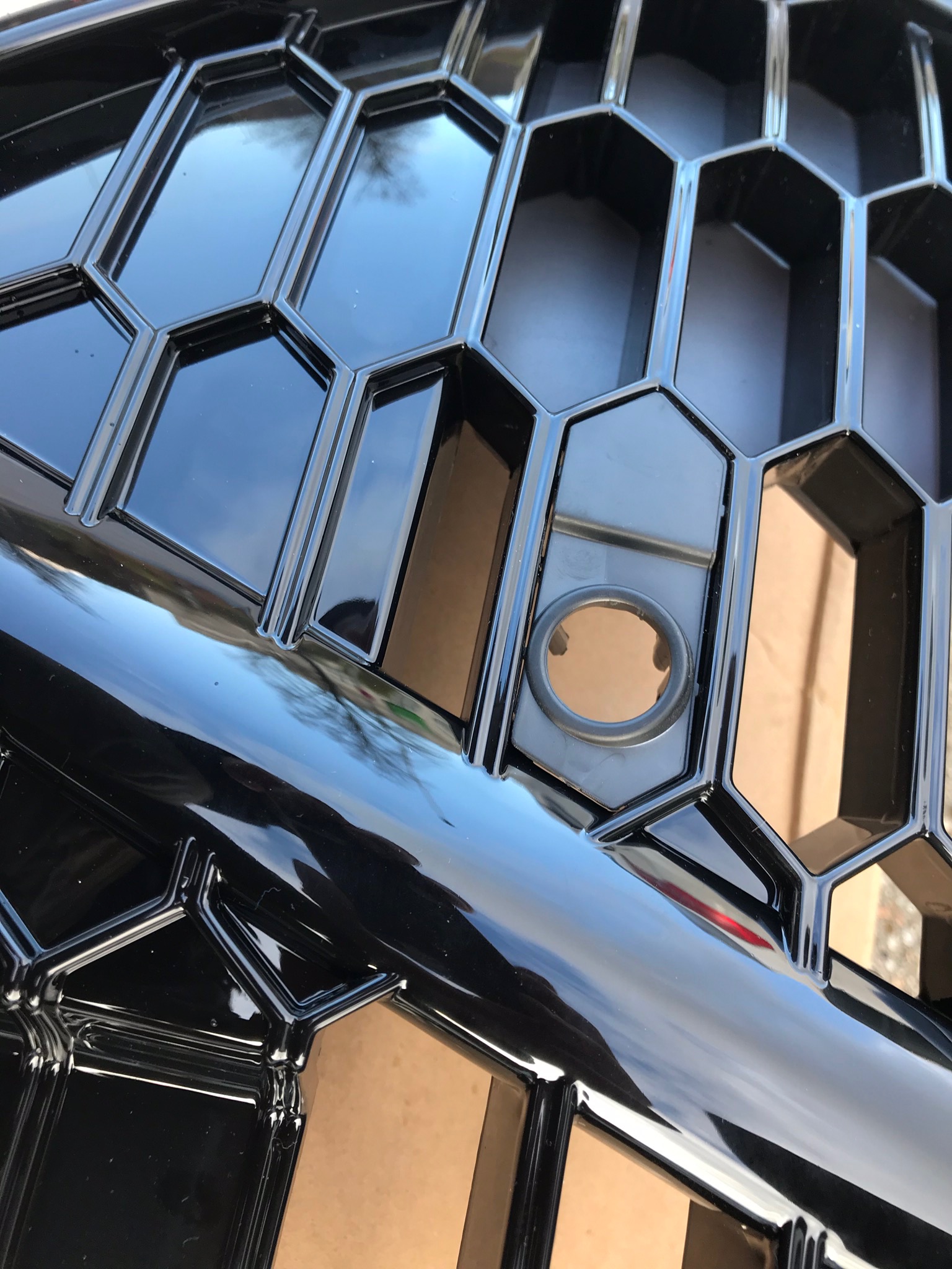

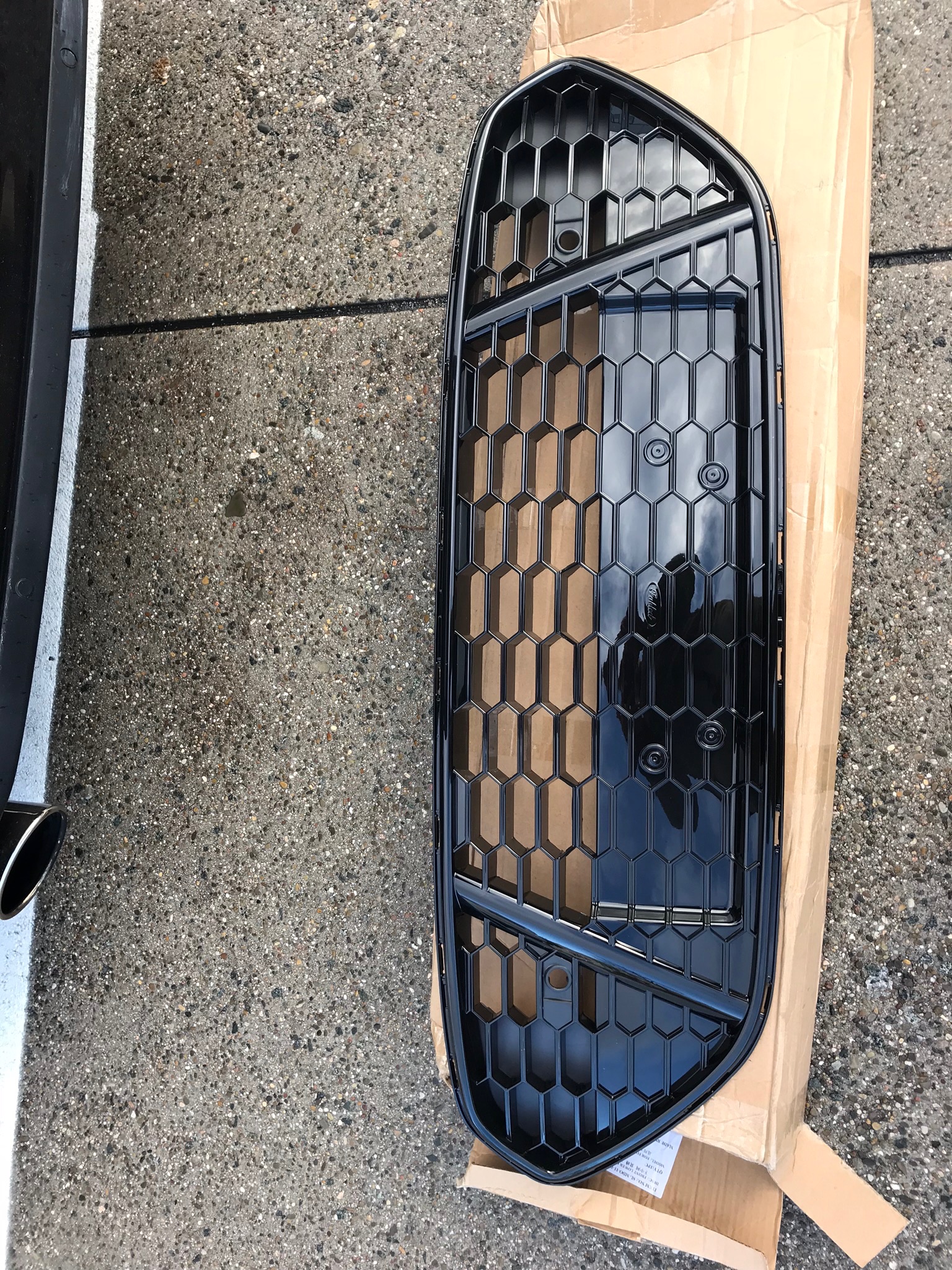

Weiter geht’s hier. Heute beim Zoll gewesen in Ffm und das gute Teil bezahlt. EUst von 15€ und den Grill geholt. Bin Happy. Alles geklappt. An dem Teil steht Made in Germany
. Sogar mit Abdeckung für die Sensoren was ich nicht habe und endlich die originalen PDC Halter. Alles im allen für 95€ -
