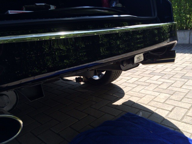

So schönes Wetter gewesen und Zeit gehabt ( Wie Immer)

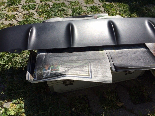

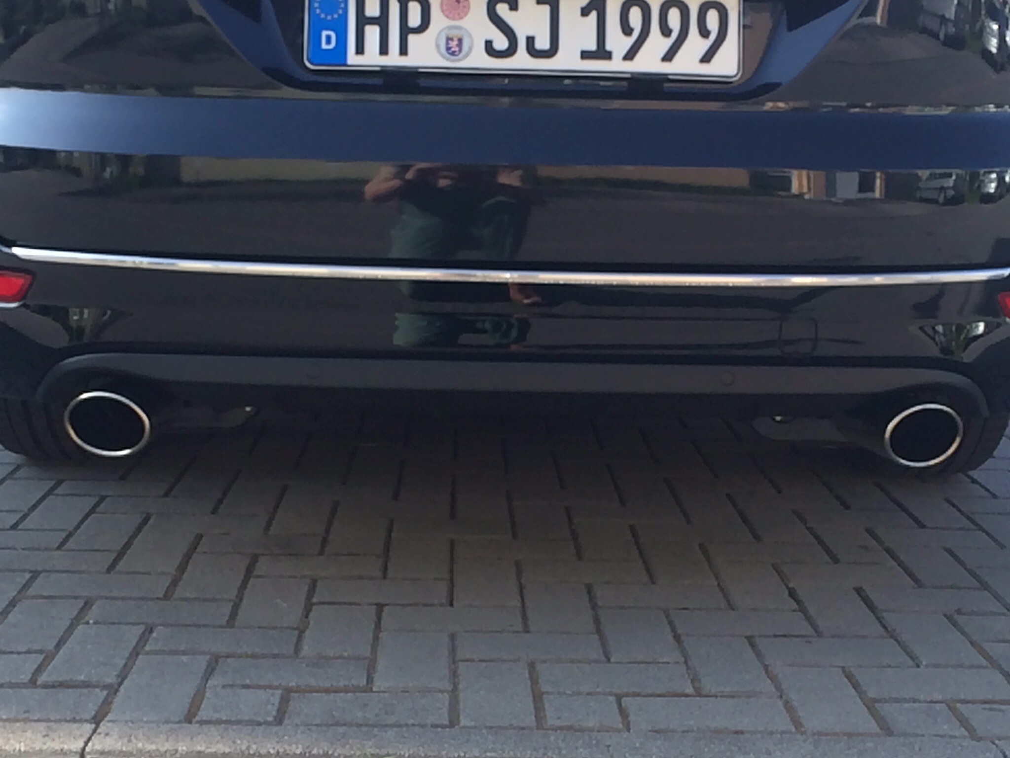

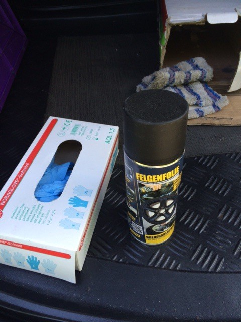

und eine Flasche Flüssiggummi. Da dachte ich mir der vordere Spoiler von der Championedition müßte der Titanium S Lippe weichen, da wird das Hinterteil auch schwarz. Und wenn es nicht mehr gefällt, kann Mann es wieder abrubbeln

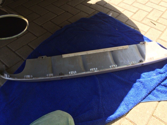

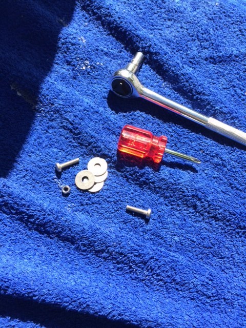

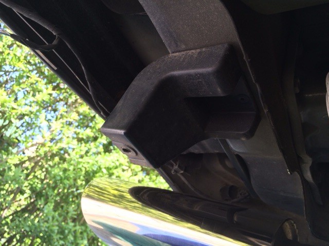

Gesagt getan. Zuerst müssen die Blindnieten mit einem 5 mm Bohrer aufgebohrt werden. Dann die Verbindungen von den Parkpipsern trennen und dann mit Gefühl die Rastnasen nacheinander zusammendrücken und den Diffusor abmachen. Keine Chance das das ohne abbrechen der Rastnasen geht. Die haben wohl Sollbruchstellen damit man den Neu kauft

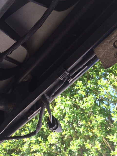

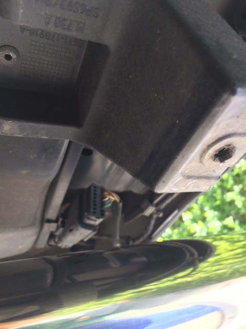

Dann das Teil schön säubern und los geht's mit der Dose. Dann noch die Pipserchen und danach wieder alles dran. Ich habe das Nieten sein gelassen und geschraubt mit SicherheitsMuttis und U Scheiben und alles in Edelstahl. Nicht so wie die bei Ford. Habe ein paar Bilder angehangen und auch von den Steckern, damit auch jeder weiß wo der Kabelbaum langgeht und der Zentralstecker ist. Hinten rechts unter der Stoßi.
