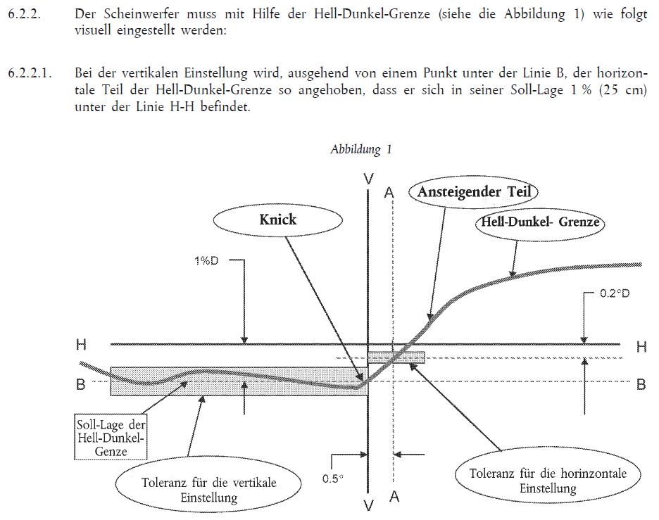

Hier übrigens die entspr. Vorschrift zur Scheinwerfer-Einstellung:
http://www.bmvbs.de/SharedDocs/DE/…publicationFile
Da steht auf Seite 13 folgendes:
Demnach muss die Hell-Dunkel-Grenze der linken Hälfte 1% Gefälle haben. Bei ~70cm Scheinwerferhöhe reicht diese also 70m.
Viele Werkstätten stellen die Scheinwerfer aber so ein, dass die rechte Hälfte der Hell-Dunkel-Grenze 70m reicht, weil sie meinen, dass der Scheinwerfer generell nicht blenden darf.
Die rechte Hälfte blendet aber in Rechtskurven immer den Gegenverkehr, jedenfalls bei korrekt eingestellten Scheinwerfern. -
