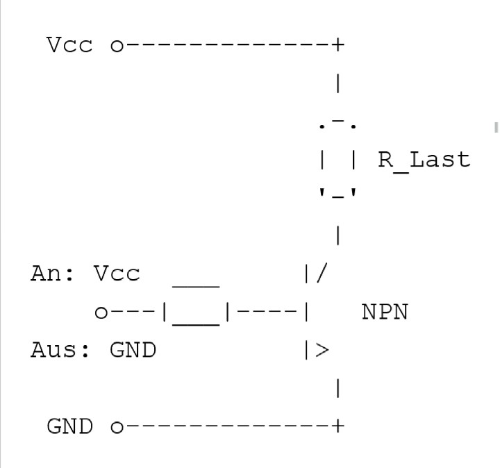

gobang, nur mal so zum Verständnis, auf dem angegebenen Bild die beiden Kabel sind die "neuen" von dir, oder?
Wie sieht es aus, ist ein KFZ Relais wohl geeignet um es damit zu steuern?
Du schriebst ja 10V und KFZ Relais laufen auf 12V...
Ja, das sind die neuen Kabel.
Ich habe den Anschluss da benutzt, um eine zusätzliche LED in der Türgriffmulde und die LED im ZV-Öffnertaster (den nur die KeyFree haben) zu versorgen, da das originale Kabel dahin keinen Strom mehr führte. Sonst hätte ich das angezapft.
Die beiden LED ziehen zusammen nur 5...10mA, habe ich direkt da angeschlossen.Für ein Relais reicht das nicht, da sollte man unbedingt einen Transistor davor hängen, so wie hier z.B.
Da ist der Lastwiderstand dann das Relais.
Als Vorwiderstand kann man z.B. 10kOhm nehmen, das Kabel mit dem Beleuchtungsplus (10V) kommt an den Vorwiderstand.Ossi: In der Fahrertür sind die Fensterheber ja eben in dem hier behandelten Modul.

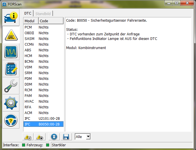

inklusive Forscan - nicht schlecht
