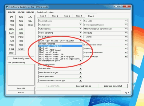

Das kann der FFH und man kann es auch mit dem ELMconfig selber machen, ist hier in diversen Threads beschrieben.
Kannst es ja mal an den Mikro-Eingang eines PCs anschließen.
Aber nochmal, ich halte die passende CarConfig für notwendig. -

Ich würde den Angaben folgen und es an das Navi anschließen.
Wurde die CarConfig schon geändert? -
