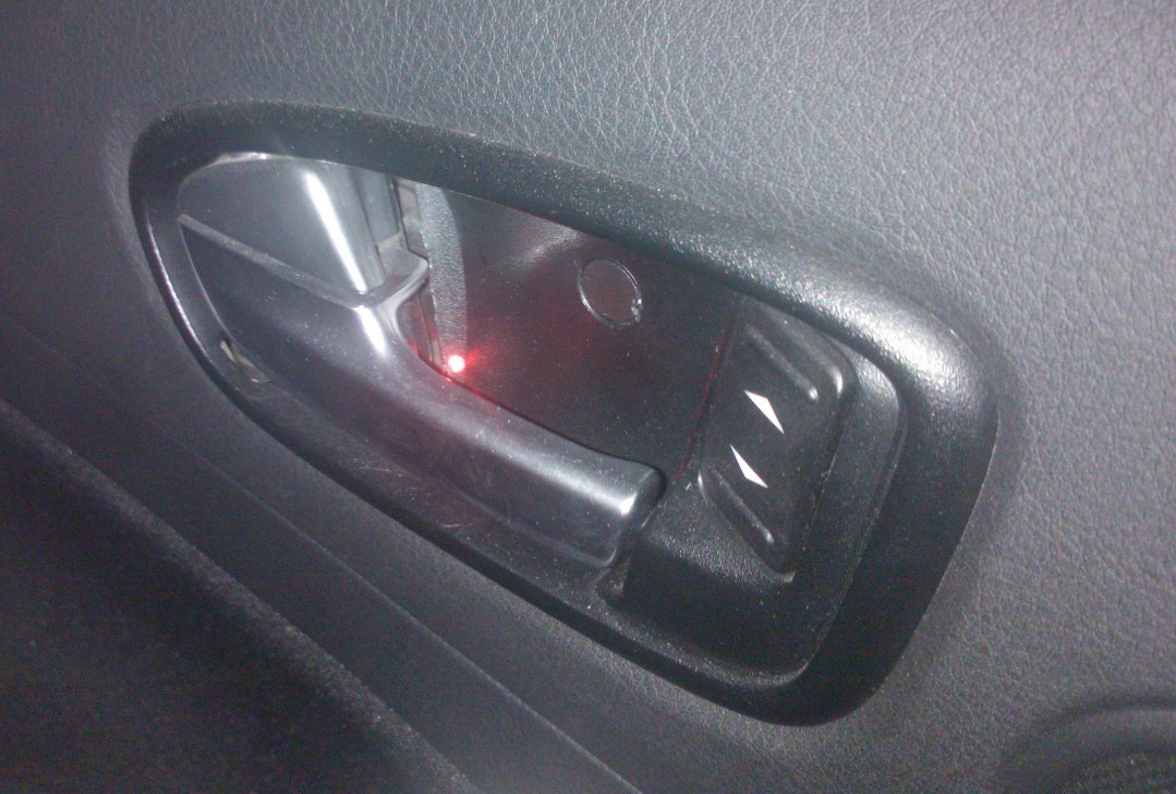

Ich wollte auf keinen Fall, dass man von den Sitzplätzen in die LED rein schaut. Probiers am besten selber mal aus, zumindest Kinder sehen sie direkt, wenn sie von oben käme. -
Ja, hast Recht, Foto macht Sinn.
Habe nämlich eben gesehen, wie man sich täuschen kann: habe die LED jeweils an der hinteren Seite der Mulde, damit man jeweils vom Sitz aus nicht direkt drauf schaut.
Hier ein Bild von schräg vorn.
(Bild bei Dunkelheit ohne Blitz macht das Handy nichts brauchbares.) -
Ich hab die LED am vorderen Ende der Mulde montiert, hinter dem Hebel.
So sieht man sie nicht direkt, nicht von hinten und auch nicht von vorn. -

Es sind diese LEDs:
Ossis Ambientebeleuchtung für die Dachkonsole mit Brillenfach FL für 6,98€
(haben identische Farbe wie die Ambiente-Leuchten im vorFaceLift).Ich habe jeweils nur eine LED montiert, da mir 2 zu hell waren.
Ja, da ist ein zusätzlicher Widerstand drin, um den Strom auf ~2mA zu begrenzen. Die LEDs haben eine Flußspannung vF=typisch 2.0-2.2V, I=typisch 20mA. Damit sind sie viel zu hell und die 20mA wären auch für den abgegriffenen Beleuchtungsanschluß der Fensterheberschalter eine zu starke Belastung. Nicht, dass die überlastet wird. Also schon deshalb muss der Widerstand zum Schutz dazwischen. Den Wert* weiß ich nicht mehr, er ist so groß, dass vF~1.5V und I~2mA wird.
Edit: *) könnten 10k oder aber auch nur 3.3k gewesen sein. Am besten mit einem Drehwiderstand und Meßgerät ausprobieren.
