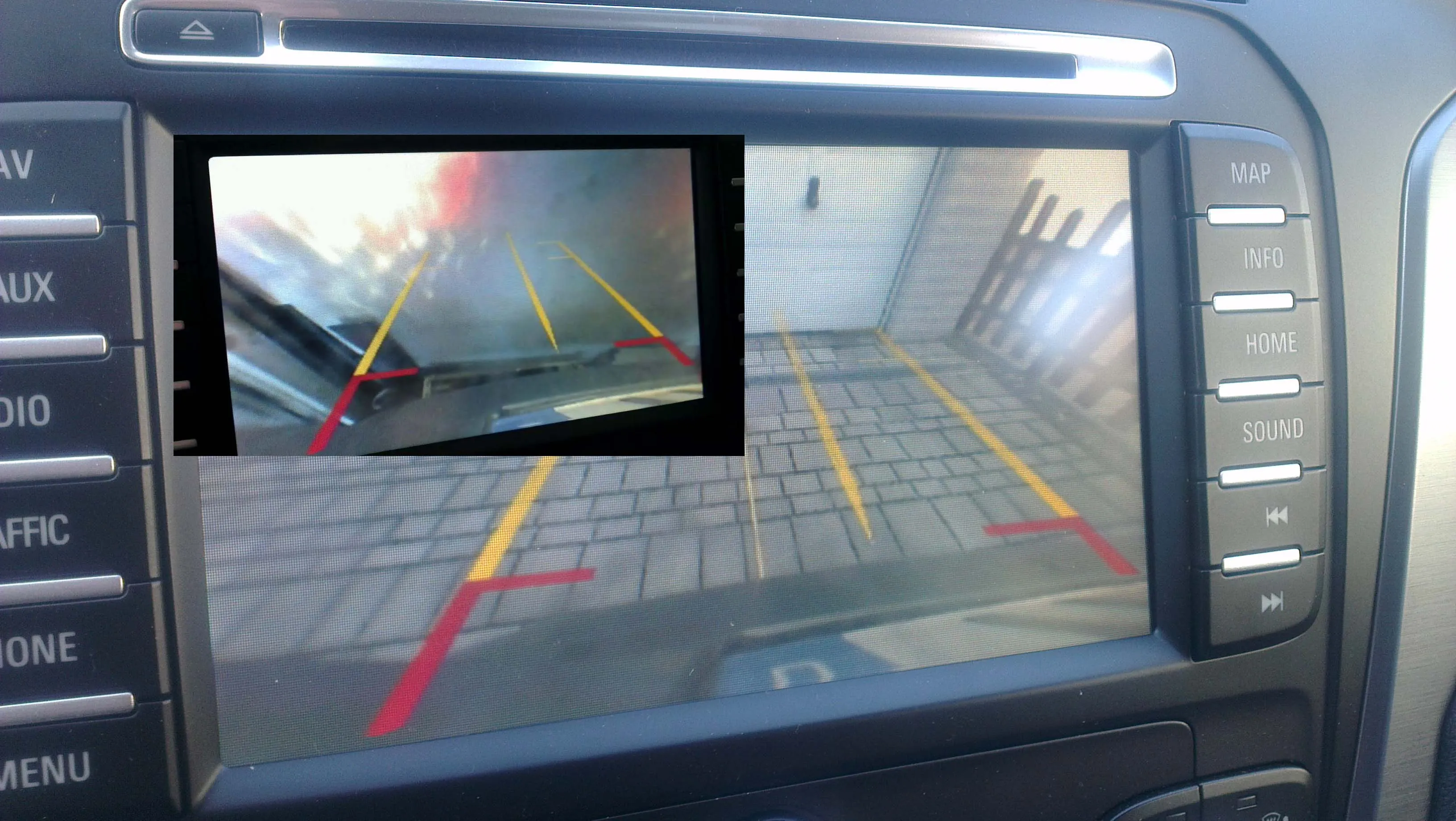

PS wenn man die Kamera in Pan und Tilt nicht einstellen kann, hilft nur ein ausrichten mittels Unterlagen. Dann sollte sich der Winkel ändern und somit auch das Bild. Ich schätze mal das die Unterlage nicht mehr als 1mm betragen müsste. Da sie aber genietet ist, macht sich das testen schlecht. Mit den Nieten das finde ich sowieso Sch...... , den das Blech wird sicherlich so gequetscht das der Lack da schon ab oder beschädigt sein dürfte.#
Mit etwas Aufwand sollte sich eine Dichtung aus Silikon herstellen lassen die im Vorderen Bereich 2mm und im hinteren Breich 1mm dick ist. Die Dichtung würde an dieser Stelle auch sicherlich nicht schaden. (Plaste direkt auf eine lackierte Fläche genietet kann nicht gut sein)

Hallo pietplus,
nicht die beste Qualität aber ich hoffe es reicht Dir.
Das Bild von der alten Kamera habe ich aus einem Video herraus kopiert.
VG Seadog73
PS: das sich die roten Balken erst 20 cm vor dem Hindernis einstellen hat meines erachtens nichts mit der Kamera zu tun. Hier werden doch die Messungen des PDC lediglich ins Bild eingeblendet. Kann man aber sicherlich testen wenn man die Kofferraumklappe öffnet und mal ein Hindernis simuliert.
