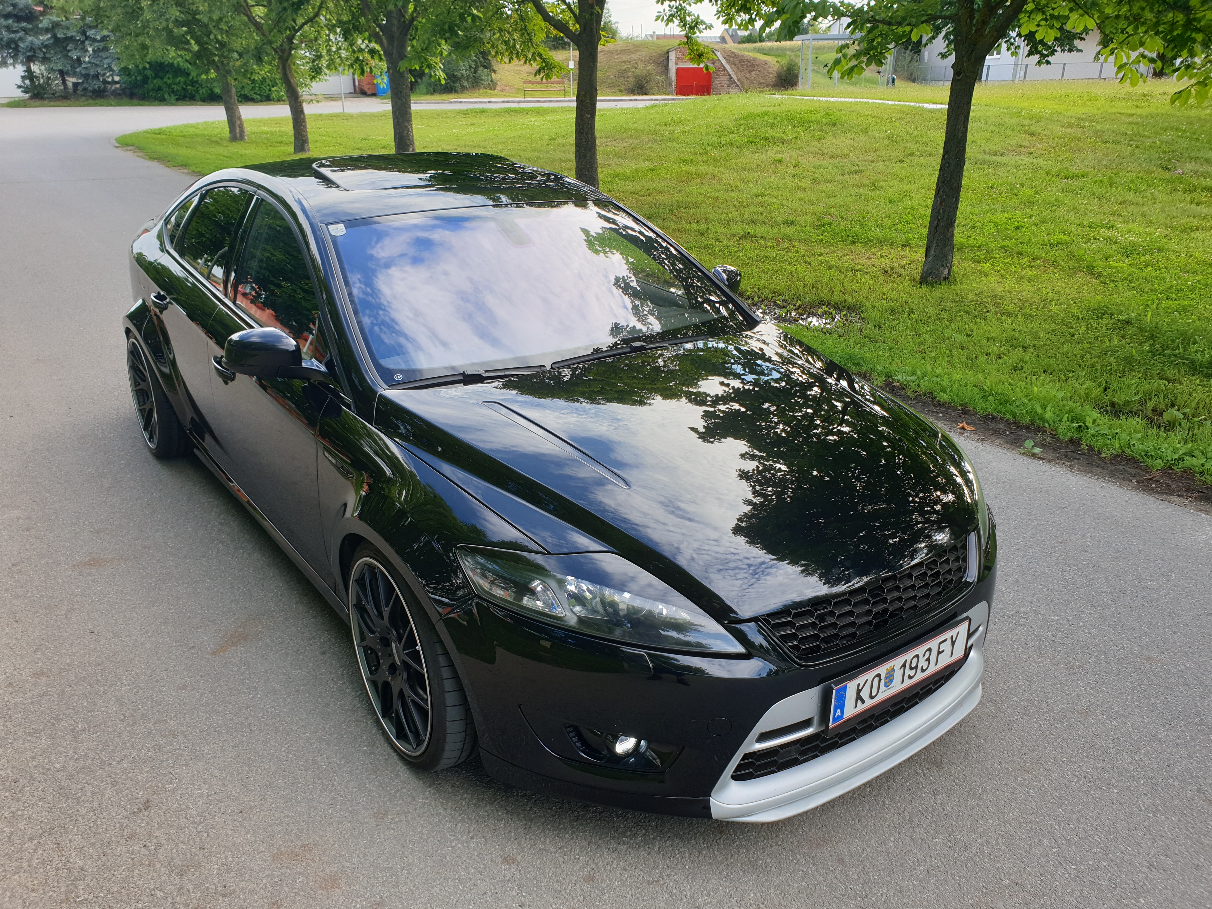

Neues Jahr, neue Bilder.

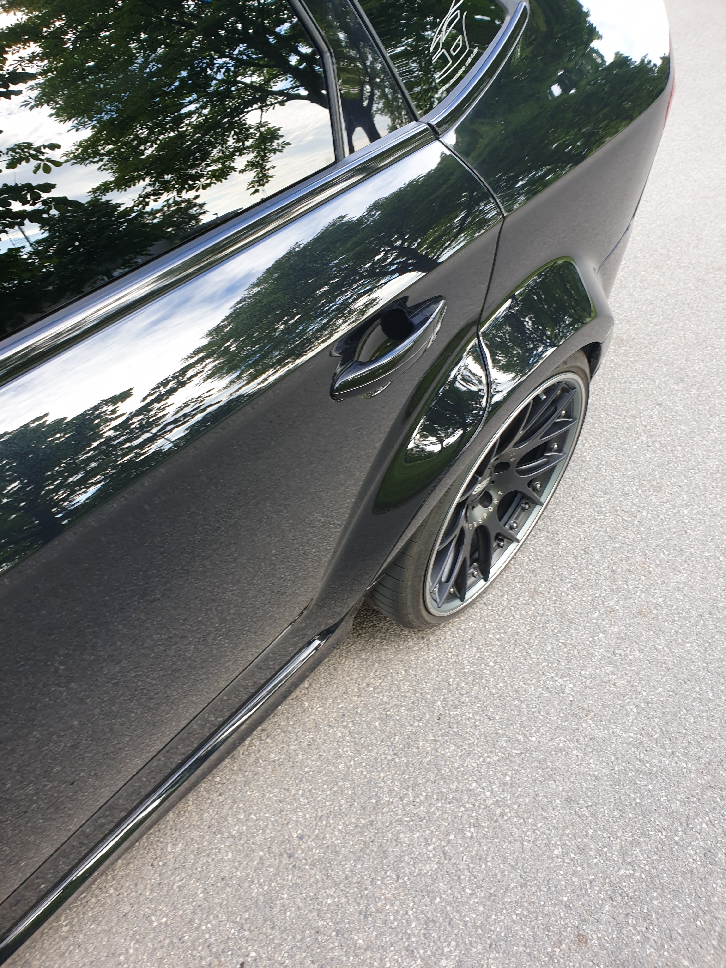

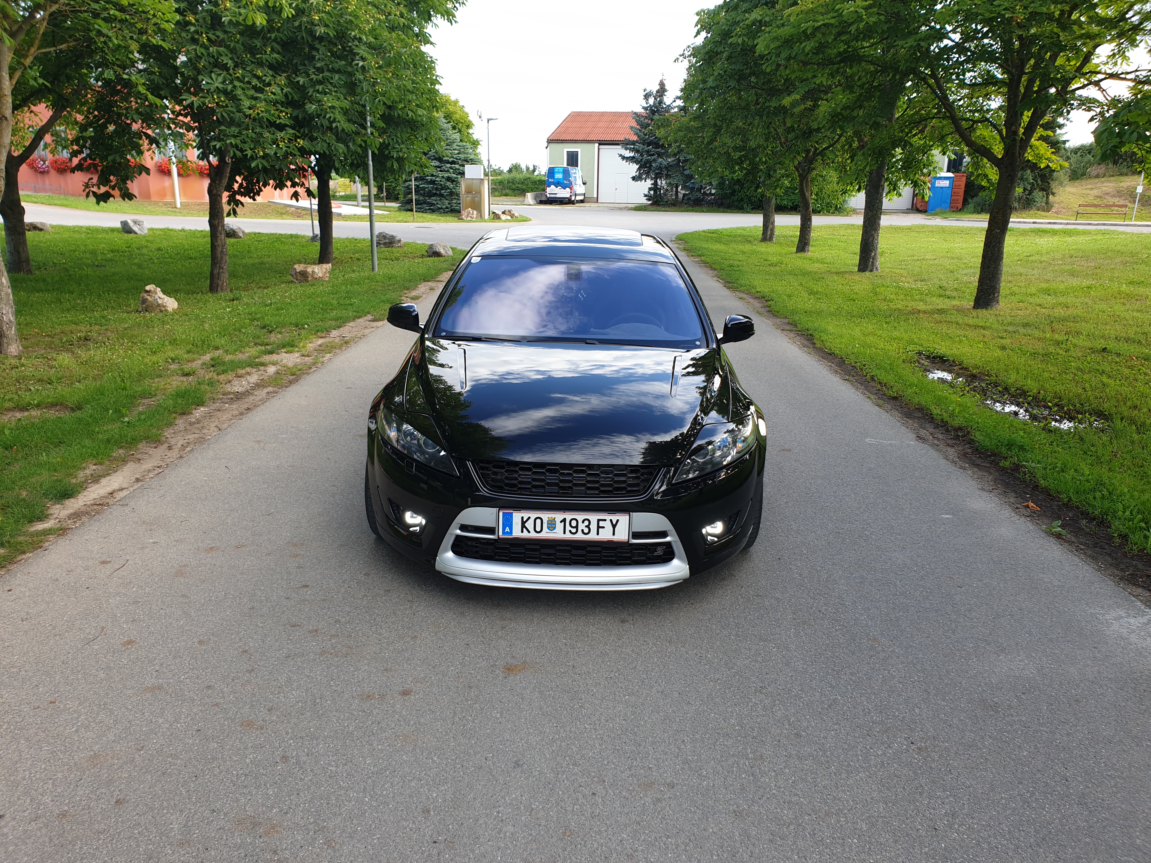

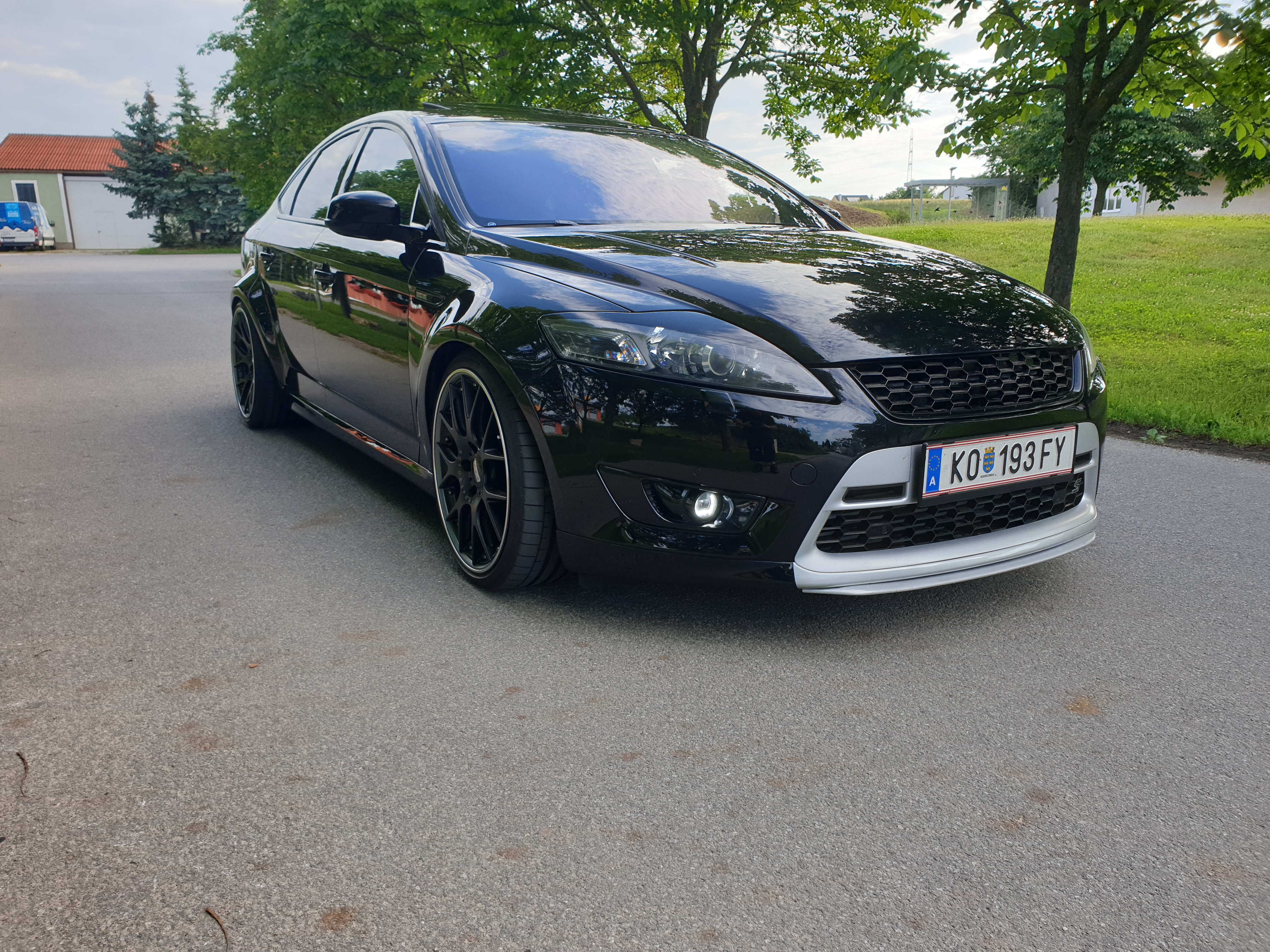

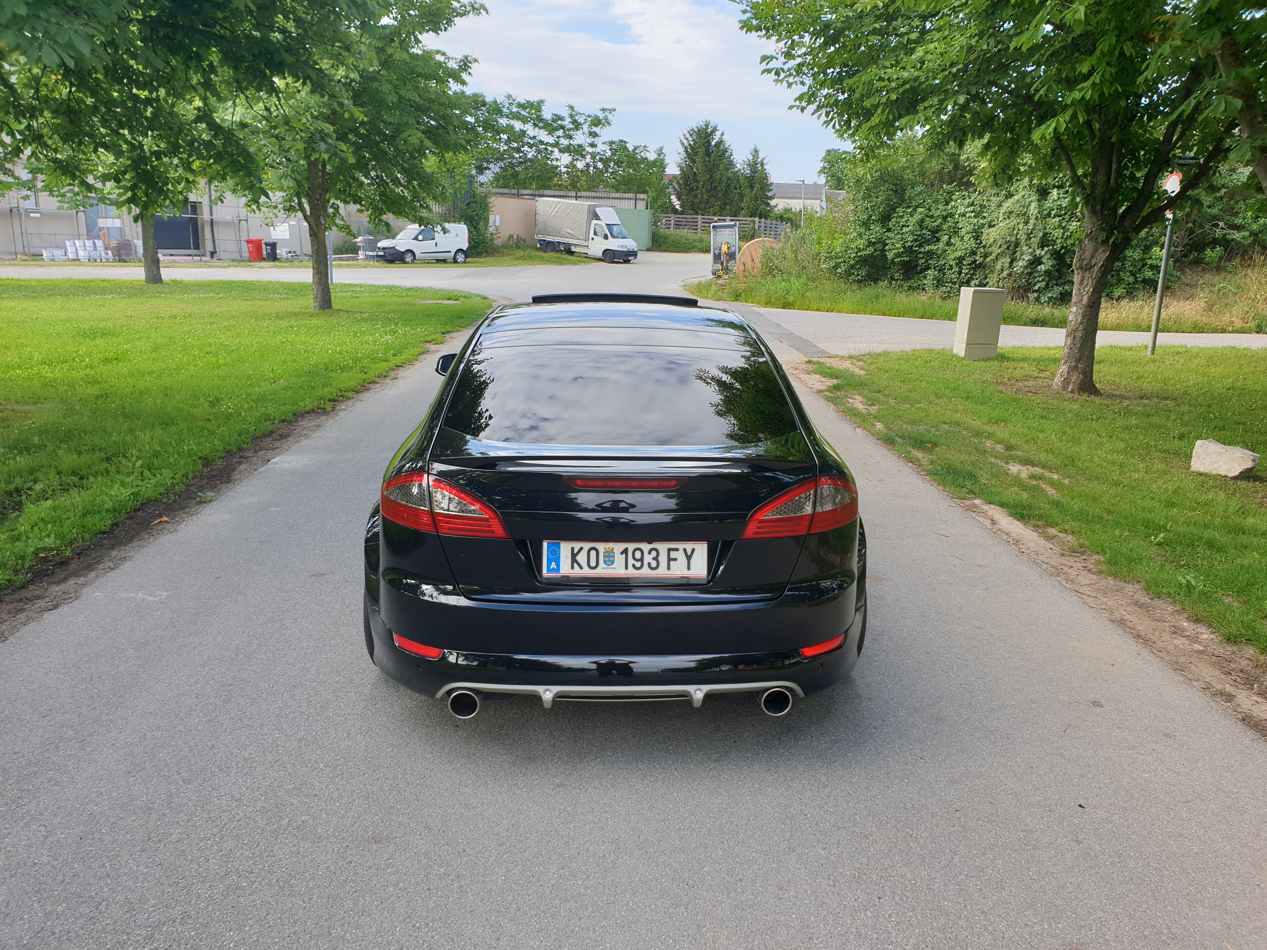

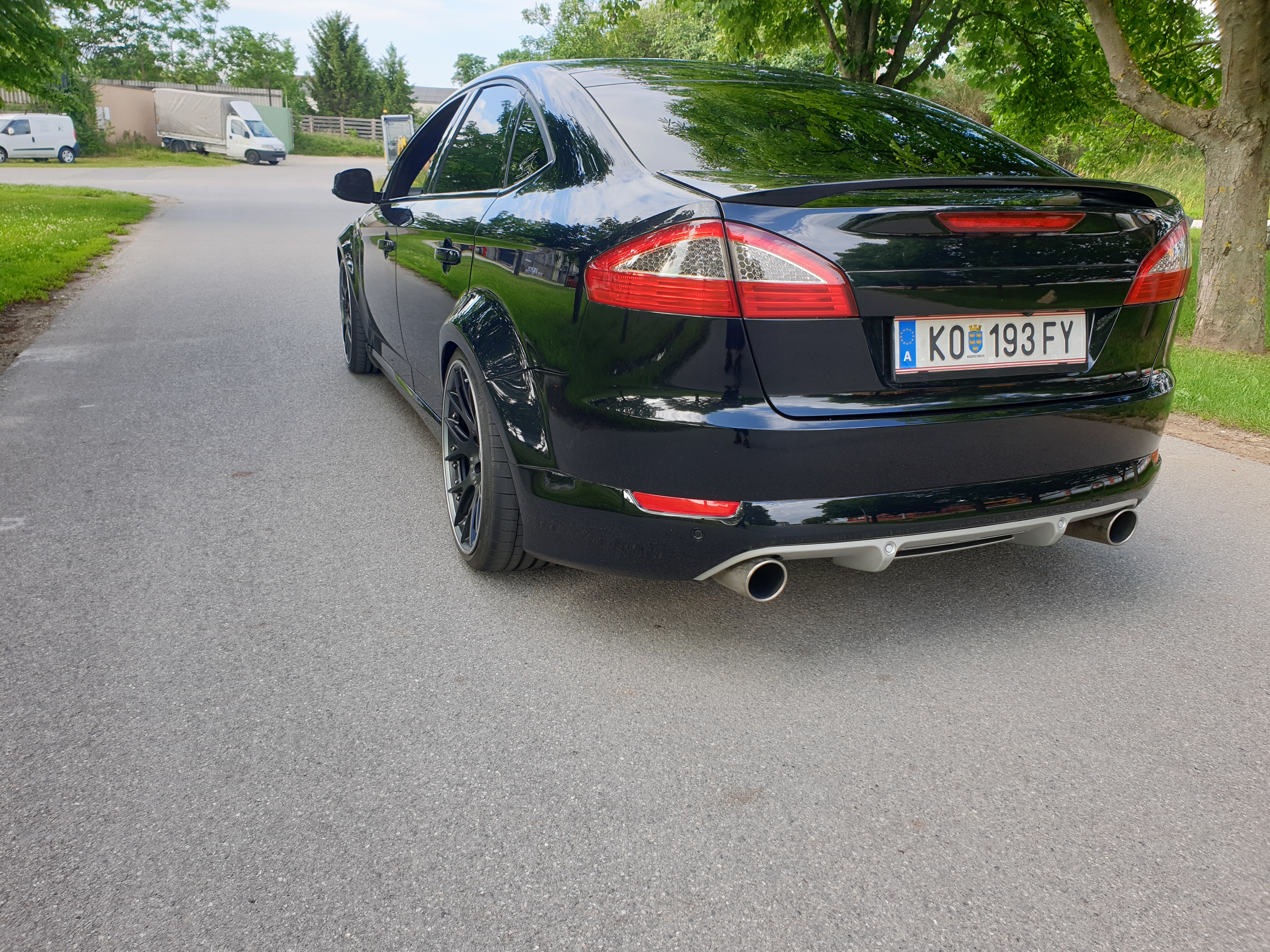

Das im vorigen Post angekündigte Große ist fertig umgesetzt und meine Destiny wieder in freier Wildbahn unterwegs nach 201 Tagen Aufenthalt bei Karosserietechnik Schwarzmaier kurz KTS in der Nähe von Nürnberg. Also ich kann die Leute dort nur empfehlen. Die verstehen ihre Arbeit durch und durch und haben sich bei der Umsetzung meines Wunsches nach einem Wide Body Umbau allergrößte Mühe gegeben.
Es wurden die Radkästen vorne um 3,5cm verbreitert und hinten um 8cm. Im Zuge dessen wurden beide Stostange an die neuen Maße angepasst und auch die hinteren Türen entsprechend verbreitert und bearbeitet sowie die Seitenschweller.

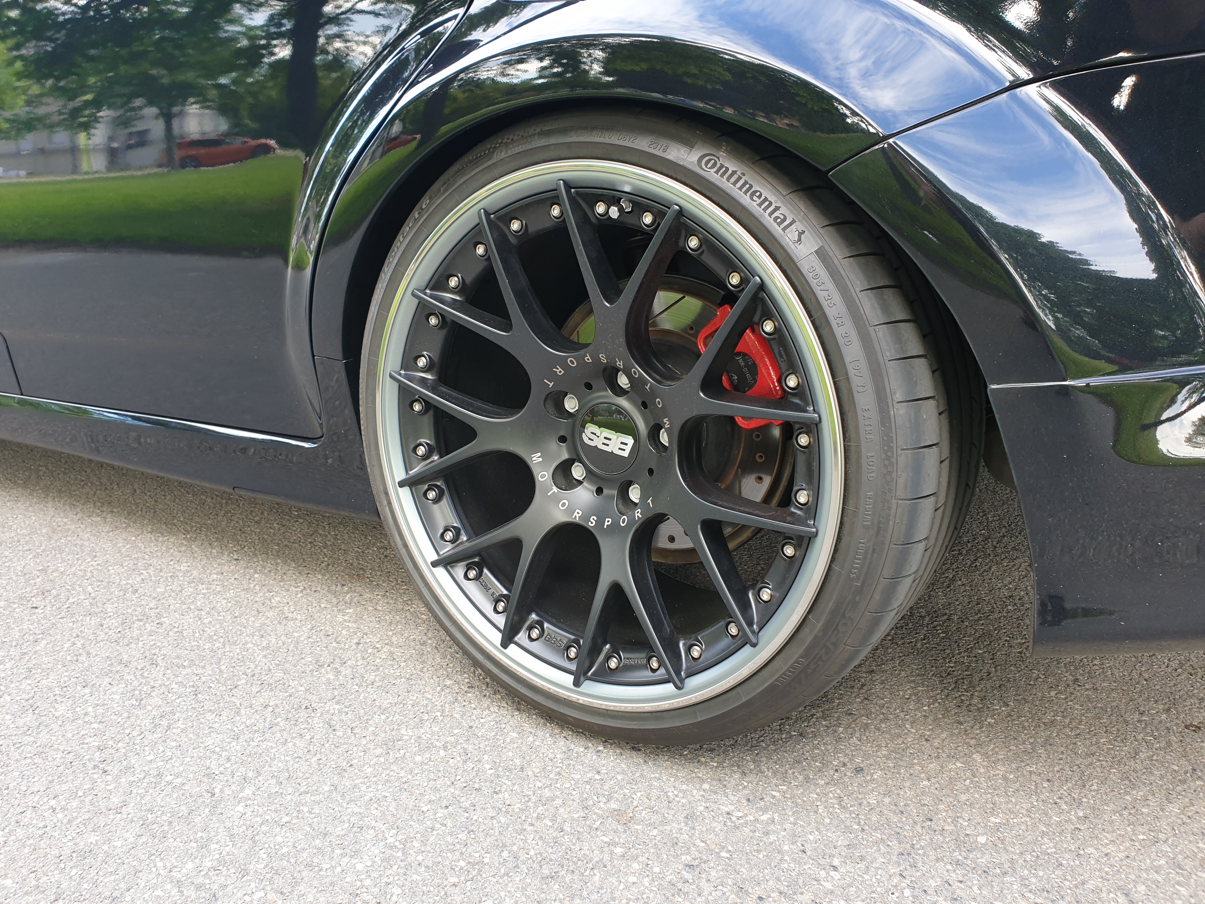

Felgen kamen wieder BBS CH-R dran, allerdings diesmal die CH-RII Mehrteiler vorne in 9x20 ET48 und hinten in 11,5x20 ET47. Die Felgen sind eigentlich für Porsche mit 5x130 Lochkreis und somit kamen rundum noch 20mm Lochkreisadapterplatten dran. Also ET28 vorne und ET27 hinten. Als Reifen hab ich mich dieses Mal für Continental Sport Contact 6 entschieden, da der Hersteller einer von wenigen ist der einen 305/25/20 anbietet der nun auf der Hinterachse montiert ist. Vorne blieb alles wie gehabt bei 245/30/20.
Sonst sind nur kleinere Details noch gemacht worden wie eine kleine Erweiterung des Heckausbaus in Form des Star Wars Todessterns an der rechten Seite und statt der FL Seitenblinkerabdeckungen sind jetzt selbstgebaute Abdeckungen aus den originalen Seitenblinkern drin mit Namensschild.
Aktuell mach ich grad noch einige Anpassungen im Innenraum (FL Becherhalter mit Rollo im Vfl, kleinere Folierarbeiten, Startknopf versetzen,......) aber im großen und ganzen hab ich nun so ziemlich alle Register gezogen um an mein Wunschauto zu kommen. Ein quasi für mich gebautes Modell des Mk4 Mondeo.
