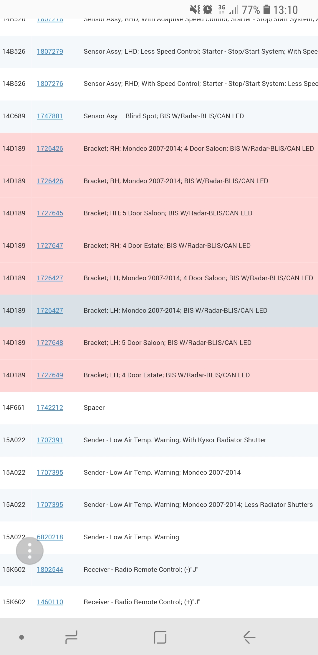

    Das rosa markierte sind alle halter.
