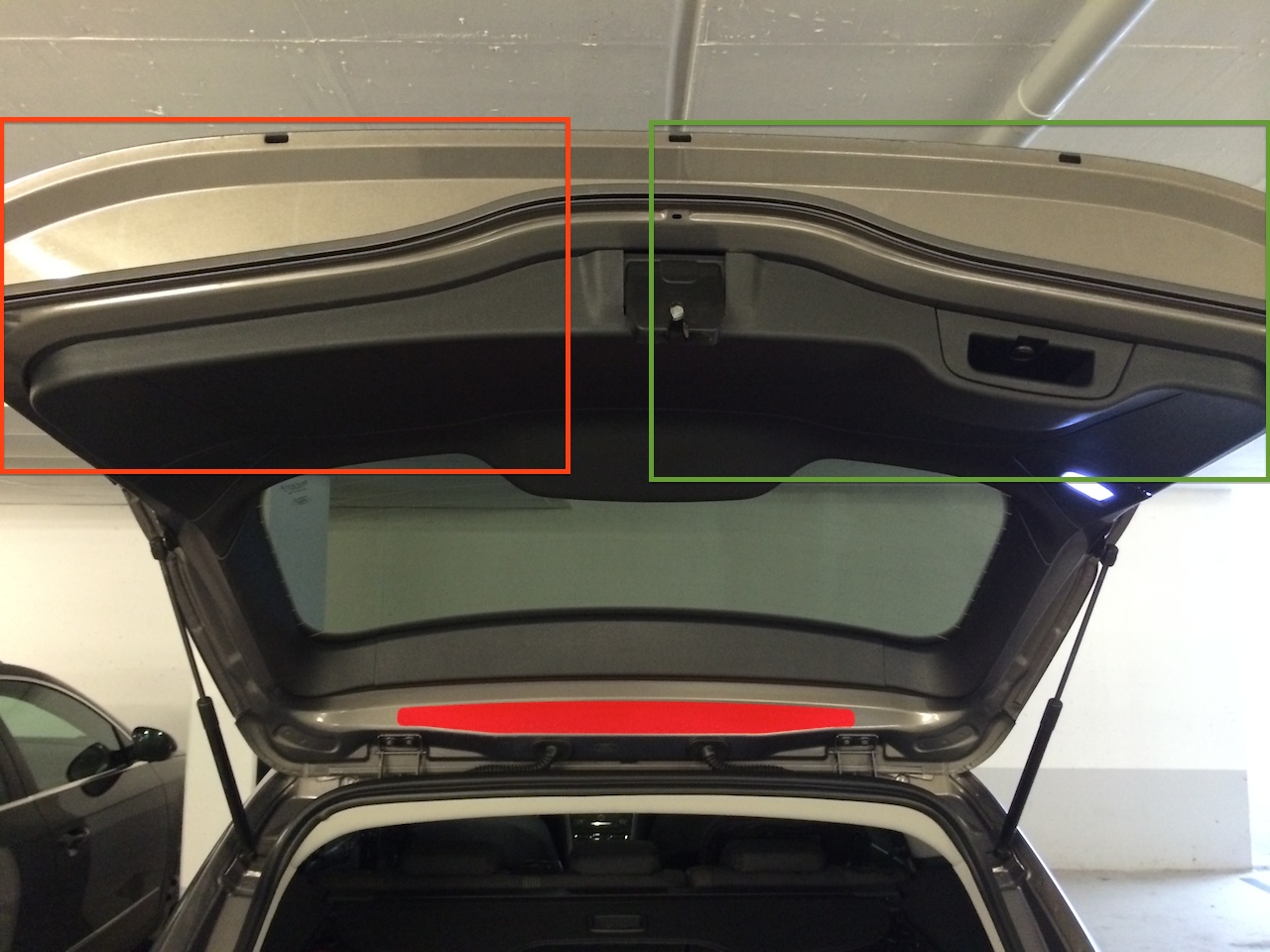

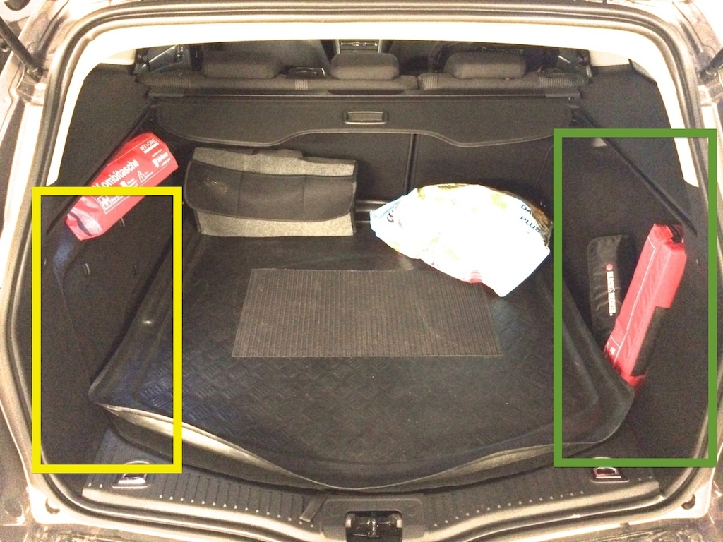

Nachdem die Kamera die letzten zwei Tage nur noch flackerte zeigte sie heute morgen ein dauergrünes Bild. Nach der Heimfahrt in der Tiefgarage ging dann gar nichts mehr. Rückwärtsgang eingelegt. Die Sensoren piepsen, aber das Navi zeigt kein Kamerabild, sondern bleibt im Radio Screen stehen. Gang raus, neu rein. Keine Änderung. Abstandssensoren per Knopf ausgeschaltet, Vorwärtsgang rein, gewartet und dann noch mal den Rückwärtsgang rein. Nix. Das habe ich noch ein paar mal probiert. Inklusive Navi und Auto neu starten. Hat aber alles nix gebracht. Das hatte ich bis jetzt in der Form noch nicht. Ist die Kamera jetzt ganz hin?
Kann mir jemand sagen, wo genau die Stecker der Kamera im Kofferraum gesteckt sind (Farbfeld), so dass ich mir den mal anschauen kann bzw. mit Kontaktspray mal schauen kann? Soll ja wahre Wunder wirken. Eventuell hat ja noch jemand Tipps oder Tricks parat, nachdem der FFH hier ja nicht hilft.
