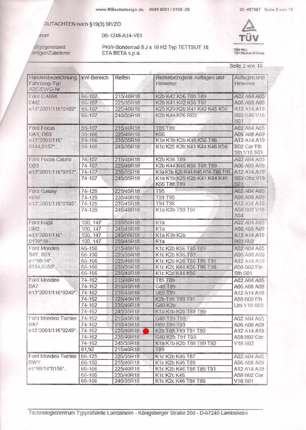

  • Im Gutachten zu meinen 8x18 steht eine Freigabe für 225/40 drin, der Prüfer hats auf seinen Schein übertragen und fertig.
    Hi,
    wäre es möglich, mir davon eine Kopie zu schicken als PM oder so? Würde dann auch mal beim TÜV vorbei und nachfragen, ob die das eintragen....
    Danke.

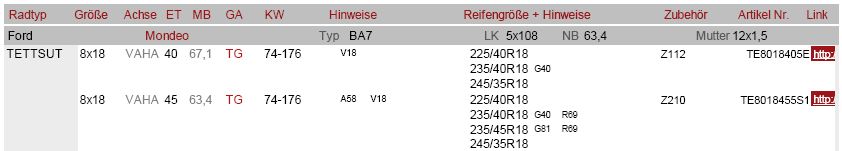

  • Ich werde morgen dran denken und es mal einscannen (auf Arbeit)
    Das hier fand ich eben auf der EtaBeta-Seite.
  • Das wäre super, so ein komplettes kopiertes Schriftstück ist bestimmt besser als ein Auszug einer Homepage....
    Was ist denn die etabeta-Seite?
