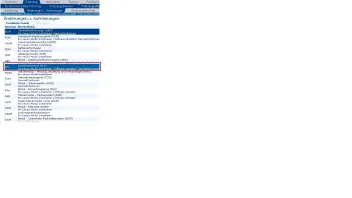

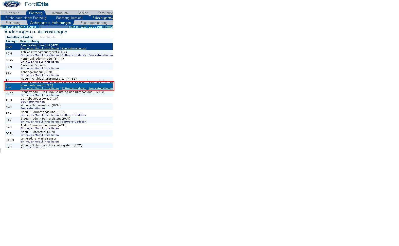

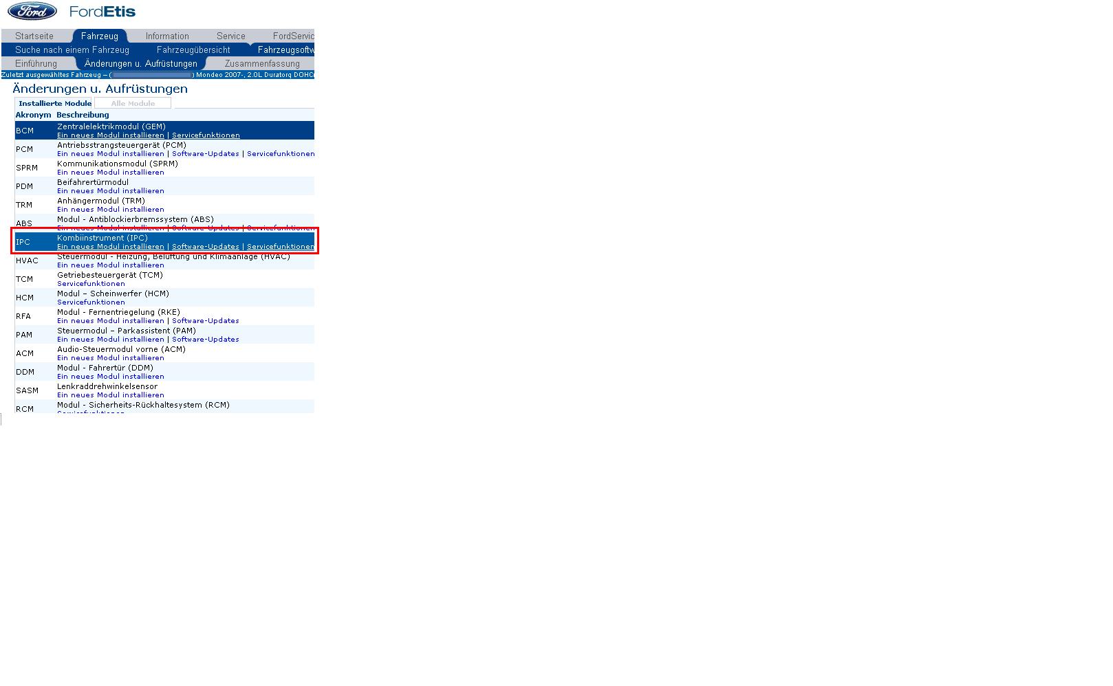

  • Hat jemand mal Bilder dazu. Kann dich Bilder nicht öffnen ohne mich da anzumelden...
  • Oft hier dikustiert: Die Daten sind fürn' Ar***. Es gibt zwar einen Weg das upzudaten aber das macht keiner ;)
  • Die Frage war ja ob dort ersichtlich ist ob mein Auto ein Update bekommen kann.
    Weil ja dort "Software Updates" steht..
  • Ist nicht erkennbar, weil die Daten zu 99,999999999% nicht aktuell sind, da sie keine Nachpflegt!
