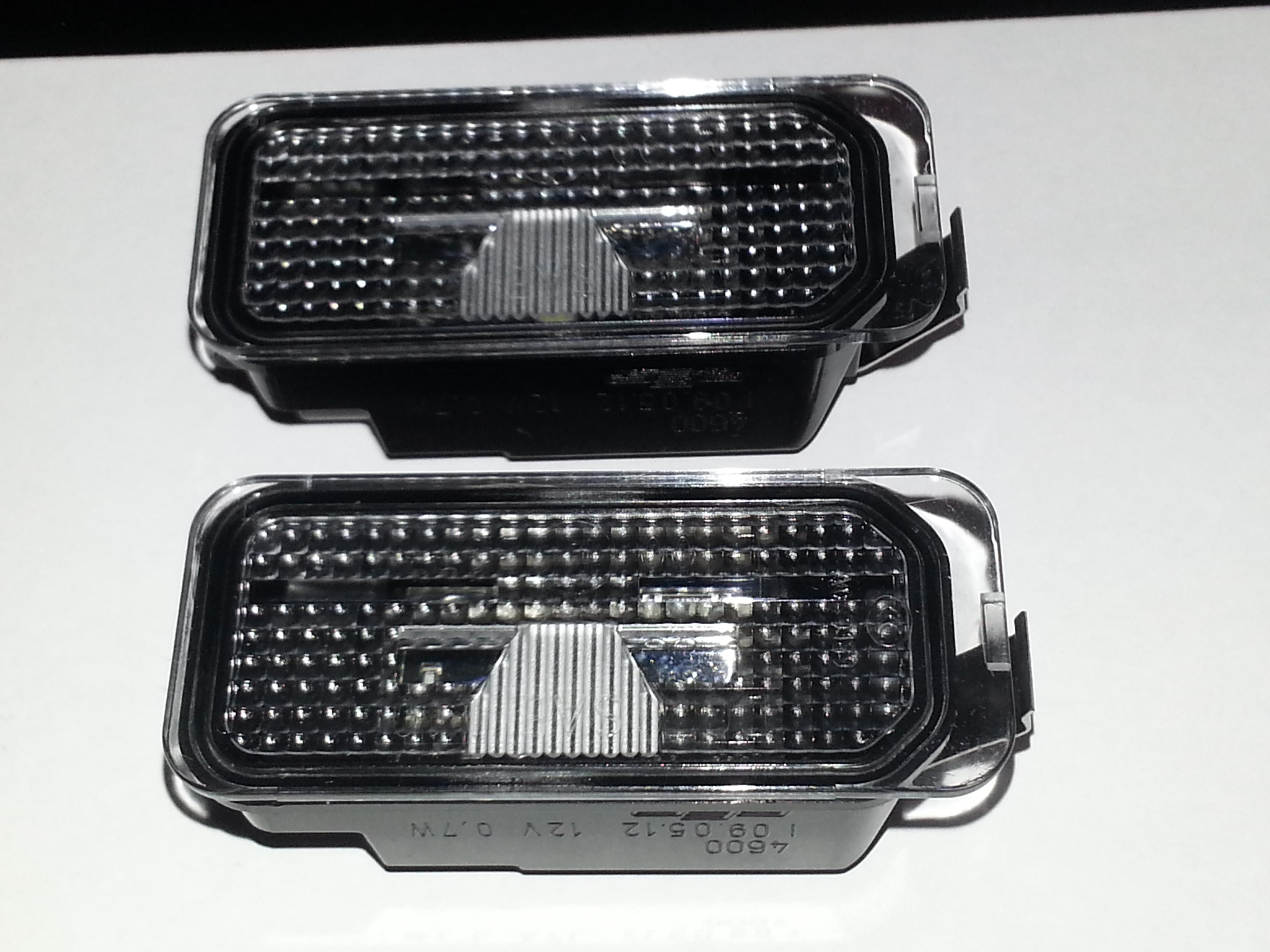

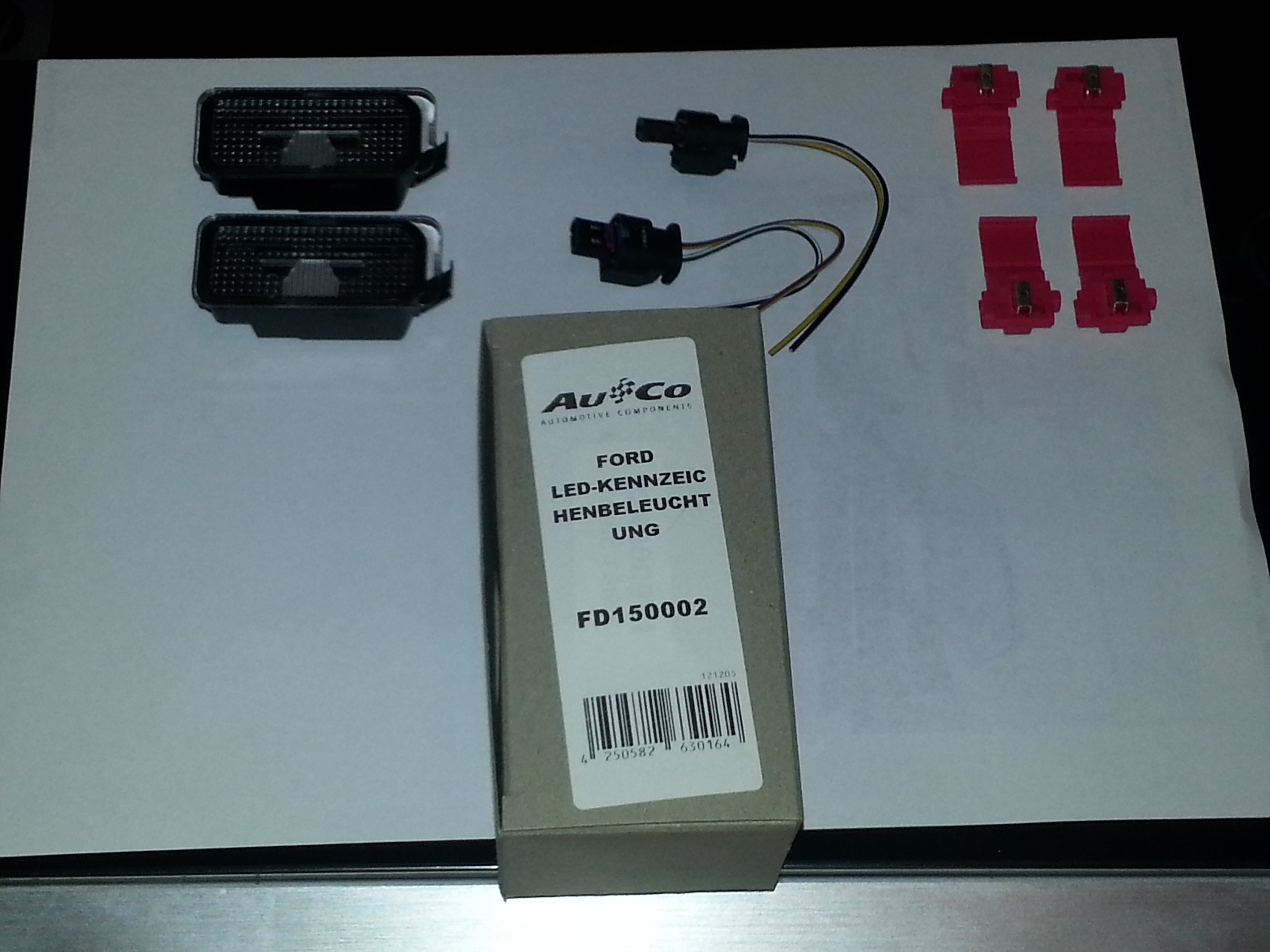

Habe mir nun auch komplette LED-Kennzeichenleuchten von AU Co in meinen Mondi verbaut (preislich knapp 40€).
Set beinhaltet:
[Blockierte Grafik: http://s14.directupload.net/images/130316/5bdkr5xa.jpg] [Blockierte Grafik: http://s14.directupload.net/images/130316/tudoowhk.jpg]Passform ist super und auch gut verarbeitet. Passt auch gegen der Beschreibung beim VFL und nicht wie in der Beschreibung angegeben erst ab 2010. Mit E-Prüfzeichen. Einziges kleines Manko, es wurden zu kleine Wiederstände verbaut und daher klimen sie etwas nach, bis das Fahrzeug eingeschlafen ist. Werd da mal noch paar Wiederstände einlöten müssen. Bilder der Ausleuchtung werden die Tage folgen, auch mit Vergleichfoto Serie und LED.

Die LED´s der Kennzeichenleuchte sind in dem Fall nicht austauschbar. Ebenfals ist das Gehäuse fest verschlossen und lässt sich nicht öffnen. Die Leuchte wurde in diesem Zustand geprüft und somit hat die Komplette Leuchte das E-Prüfzeichen. Und nein es ist keine ABE oder gleichen dabei. Wozu auch, wenn du dir einen anderen Scheinwerfer reinbaust, oder eine andere Stoßstange mit E-Prüfzeichen verbaust brauchst du ja auch nichts.
