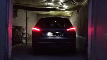

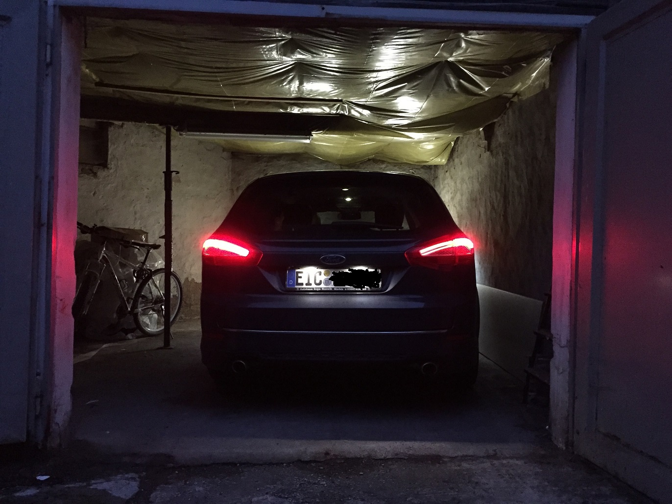

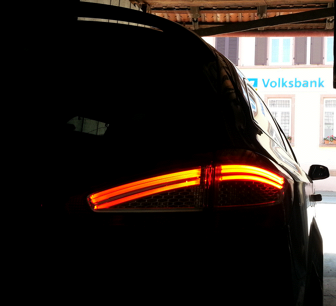

    bei meinem rechten Rücklicht ist plötzlich eine der LEDs ausser Funktion - vermutlich defekt. Kann man diese LED selber tauschen oder muß man da die ganze Beleuchtungseinheit tauschen :S ?
    Danke im voraus und Grüße Franky
  • Die LEDs können normalerweise nicht einzeln getauscht werden weil man bei diesen Teilen eigentlich davon ausgeht dass sie ein Leben lang halten.

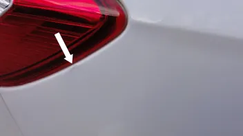

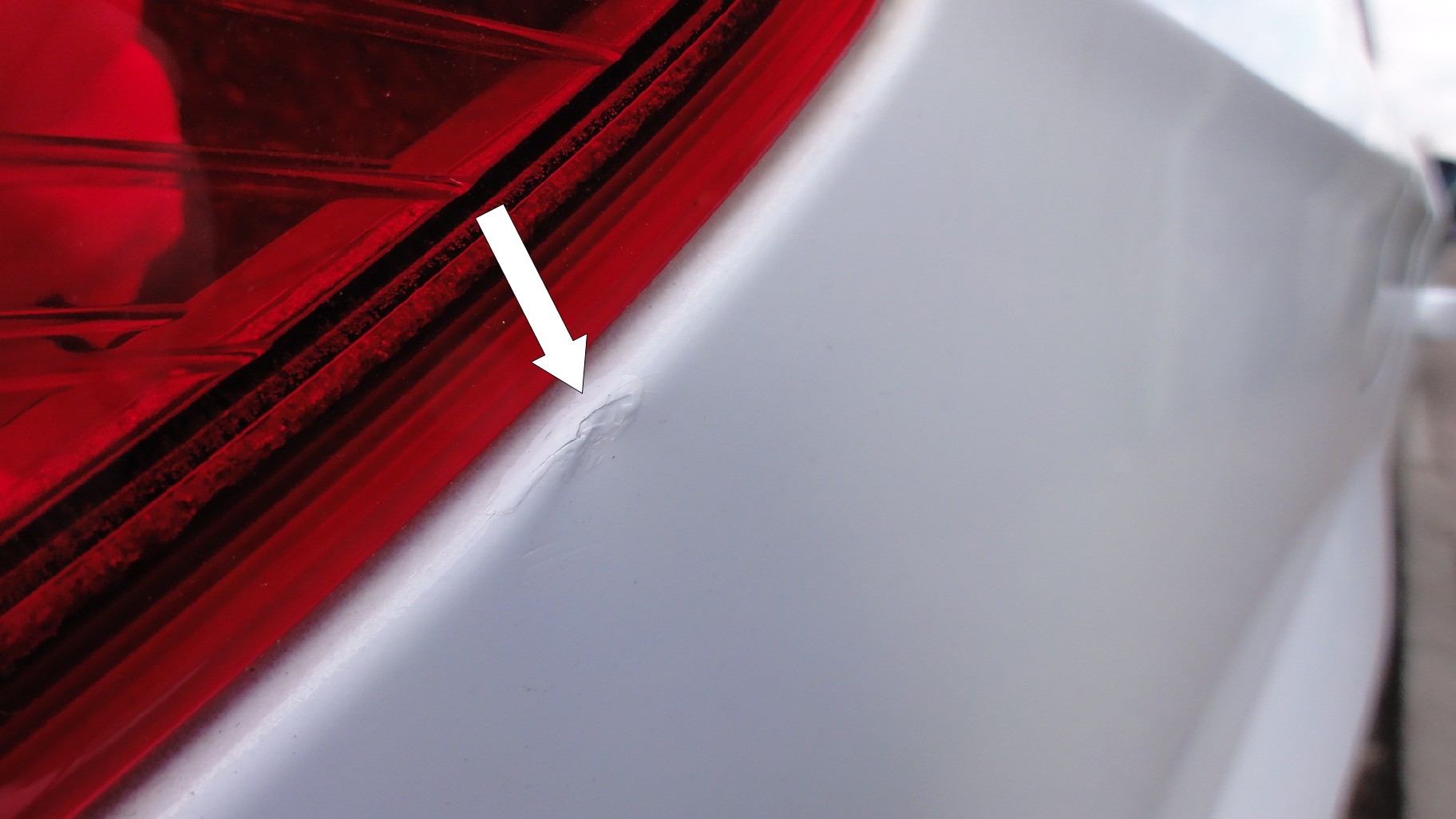

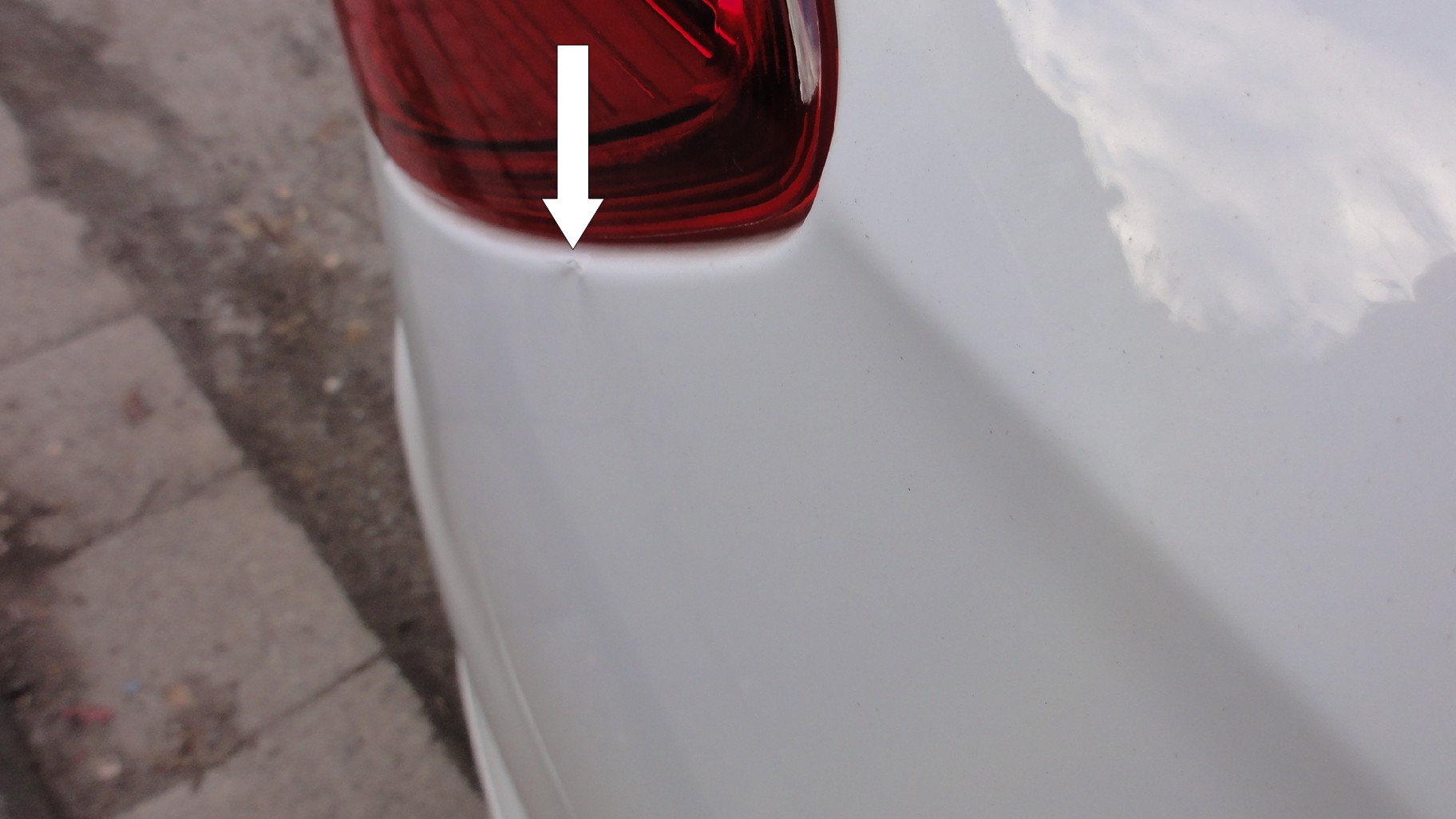

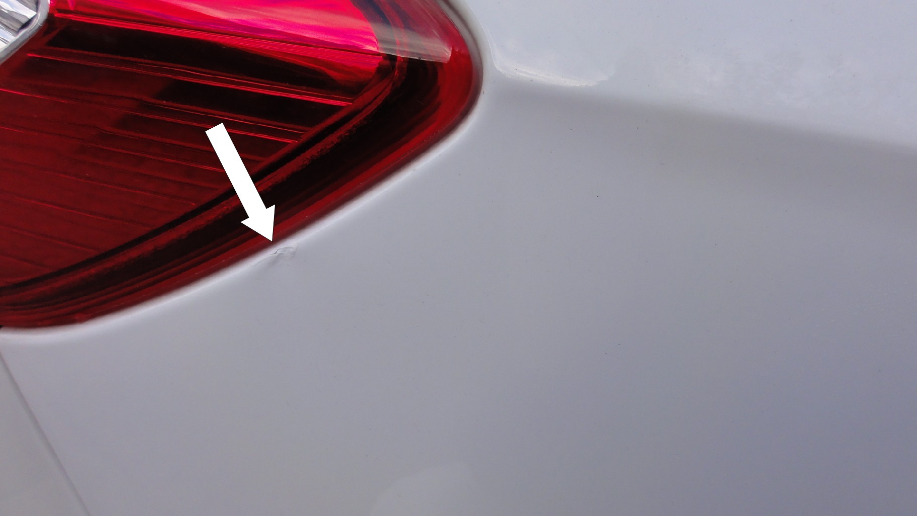

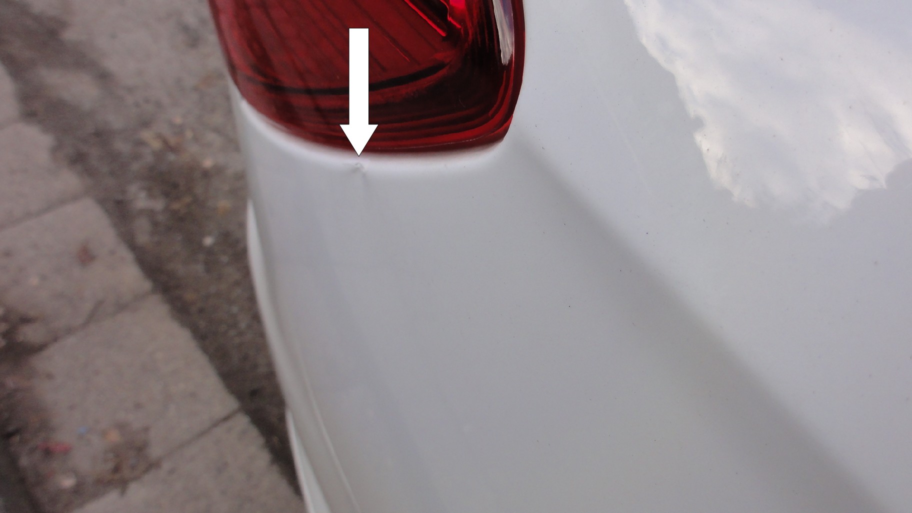

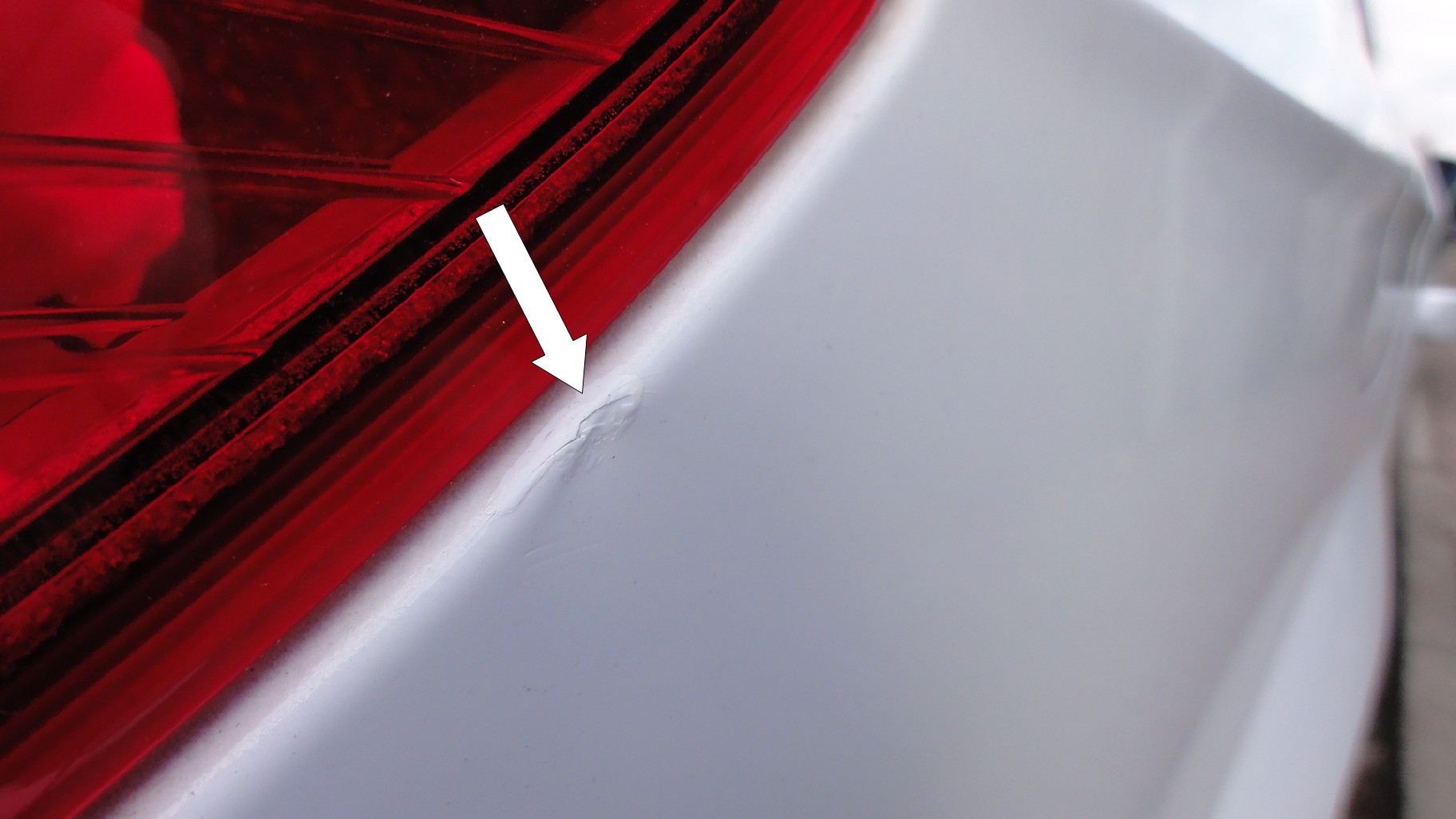

    Grund ist - mir hat wieder mal so ein Idiot seine Tür in die Seite gehauen, genau unter dem Anfang vom rechten Rücklicht. Etwas Lack war abgebröckelt was ich ausgebessert habe damit es nicht rostet. Jetzt ist da noch die häßlich Delle die ich versuchen möchte von innen durchs Rücklicht heruaszudrücken bevor ich wieder Geld auf den Tisch lege. Der Typ ist natürlich abgehauen. Das hatte ich vor ein paar Monaten wo ich den Mondi gerade 2 Wochen neu hatte schon mal, nur schlimmer. (350 EUR Schaden damals den ich zahlen durfte, da ruhender Verkehr) Diesmal wirds wohl ca. 100€ wenn man es rausdrücken kann. Am besten ich installiere bei mir in der Straße eine Kamera, langsam reichts. Meinem Kollegen haben die am Dienstwagen auch schon Andenken hinterlassen. Da ist jemand ech zu blöd zum Einparken. ;o) Und ich wohne in einer noch relativ guten Wohngegen ohne viel Kriminalität.

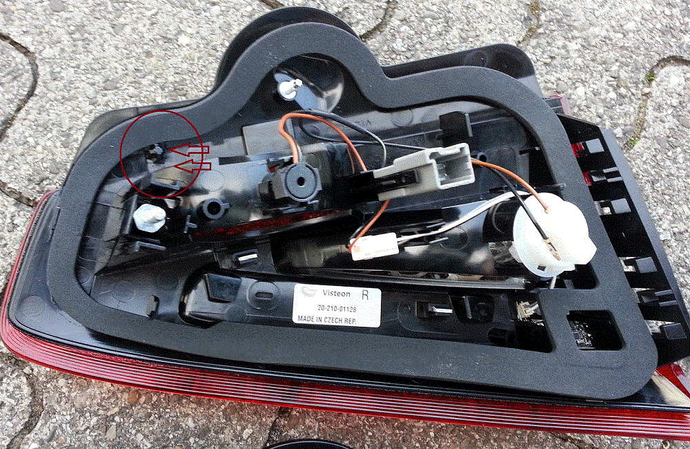

  • Das Rücklicht ist mit 2 Schrauben befestigt
    [Blockierte Grafik: http://cdn01.trixum.de/upload2/L/9/L9dnDmRTFZfX132891414676P7506.jpg
    Die müssen natürlich erst mal raus.
    Am schmalen Ende ist dann noch eine Art "Snap" der das Rücklicht festhält.
    Hey :dankeschild: für die ausführliche Beschreibung. Habs ausgebaut aber leider kein Glück mit Rausdrücken der Delle gehabt da das Blech von der Heckleuchte in Richtung hinterer Beifahrertür doppelwandig wird und man so gut wie gar nicht dazwischenkommt. Also muß ich leider damit leben oder spachteln lassen. Ich warte auf den nächsten "Einschlag" Der kommt bestimmt bei meinem Glück. Vorgestern saß ih noch im Auto, da hatte ich schon wieder einen bekommen aber der endete zum Glück an meinem Türgriff. Man sieht nix. Idioten gibts! Aber das Auto ist verhext, hatte den Kaufvertrag am Freitag, den 13.01. unterschrieben. ;o)
  • Ich glaube, Dellen kann man nicht nur von innen rausdrücken sondern auch mit so einer Saugglocke von außen "raussaugen". Such mal im Netz nach einem Dellen-Reparaturkit.
  • Geh zu nem Smart-Repairer, der holt das raus. da siehst Du dann nix mehr von....
    Oder es wird einfach ein Dorn mit einem kleinen Schweißpunkt gesetzt und an dem die Delle herausgezogen.
  • Mach mal nen gutes Bild von der Delle.
    Dann lässt sich besser einschätzen wie hoch der Aufwand sein wird, um diese Delle zu entfernen.
  • Aber ich denke, ohne große rum meckern zu wollen..sollten alle wieder zurück zum eigentlichen Thema kommen, hier gehts schließlich nicht um die Delle sondern um ne Defekte LED Leucht :rolleyes: ..
