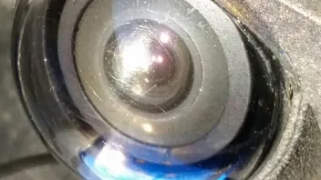

Kuppel von der Rückfahrkamera hat Risse, nun Nebel drin
  • Oder ich schraube sie einfach fest....
    Halte ich auch für die klügere Variante.
    Vielleicht ziehen die Niete (nicht Nieten ;) ) ja auch etwas zu fest an. Dann kommt das Gehäuse der Cam unter Spannung und in Folge kann dann ein Riß entstehen.
  • ne die Originaldinger sind nicht so stark und haben extra dieses Kunststoff drum ... also da passiert nix mit dem Plastik.
  • Also wenn nieten,dann edelstahl nieten verwenden!!sagt er übrigens auch im video ;) ...
    Ich seh im nieten auch keine probleme wer nich gerade zwei linke hände hat..
    Festschrauben werd ich sie denk auch nach dem entfernen...allerdings ebenso Edelstahl verwenden und selbstsichernde mutter oder mit etwas loctite sichern...
    Lg

    Aber mal was anderes, habe gestern einen Leihwagen gehabt, der hatte ein gestochen scharfes Bild. Bei meinem Lincoln war eine China Kamera montiert, nicht mal €20 gekostet, auch diese hatte ein gestochen scharfes Bild.
    Mein Mondeo hat eine nagelneue Kamera und das Bild ist echt super mies. Kann man das jetzt einfach machen, daß man da eine aus dem Zubehör anklemmt, oder geht das nicht?

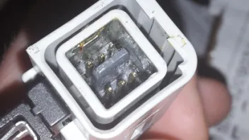

  • Glaub habe an was passendes gefunden, hat jemand ein Foto von dem "alten " 3 pin Stecker?
    Will den Verkäufer fragen ob er mir diese gleich mir dem richtigen Stecker liefern kann.
    Das is der alte..der hat aber nich nur 3 pin...kann sein dass einige tot sind?! Erste bild is der stecker von der Kamera!!
    Geb bescheid wenn was passendes hat!!
    Danke
  • ich leite es mal vom Galaxy ab ... wenns denn gleich ist, ausn Kopf ohne zu gucken weiß ich das gar nicht beim Galaxy ist die Kabelbelegung ...
    Pin 1 ist Camera Power
    Pin 2 ist Masse
    Pin 3 ist LVDS Shield
    Pin 4 ist LIN Bus
    Pin 5 ist LVDS -
    Pin 6 ist LVDS +
    Pin 7 ist Shield
    ich denke so groß weichen beide nicht voneinander ab ...
    LVDS ist ein Schnittstellen Standard für schnelle Datenübertragung ... sprich das Camerabild selbst.
    Diese gehen 1 zu 1 zum Cameramodul und dies schickt das Videosignal normal über Signal und Masse zum Navi.
  • beim Mondeo den wir hier haben .. die neue Camera ist Mama und Kabel der Papa
    ist aber auch so ein Fakra Stecker beim neuen und rund
  • Die neue Camera beim Mondeo hat ja so nen grünen Stecker aussen viereckig innen rund.
  • So, nu bin ich ganz verwirrt ?(
    Welcher stecker ist nun dran?
    Der viereckige, der " hdmi" mir rundem 4pin fakra oder wie jetzt?
