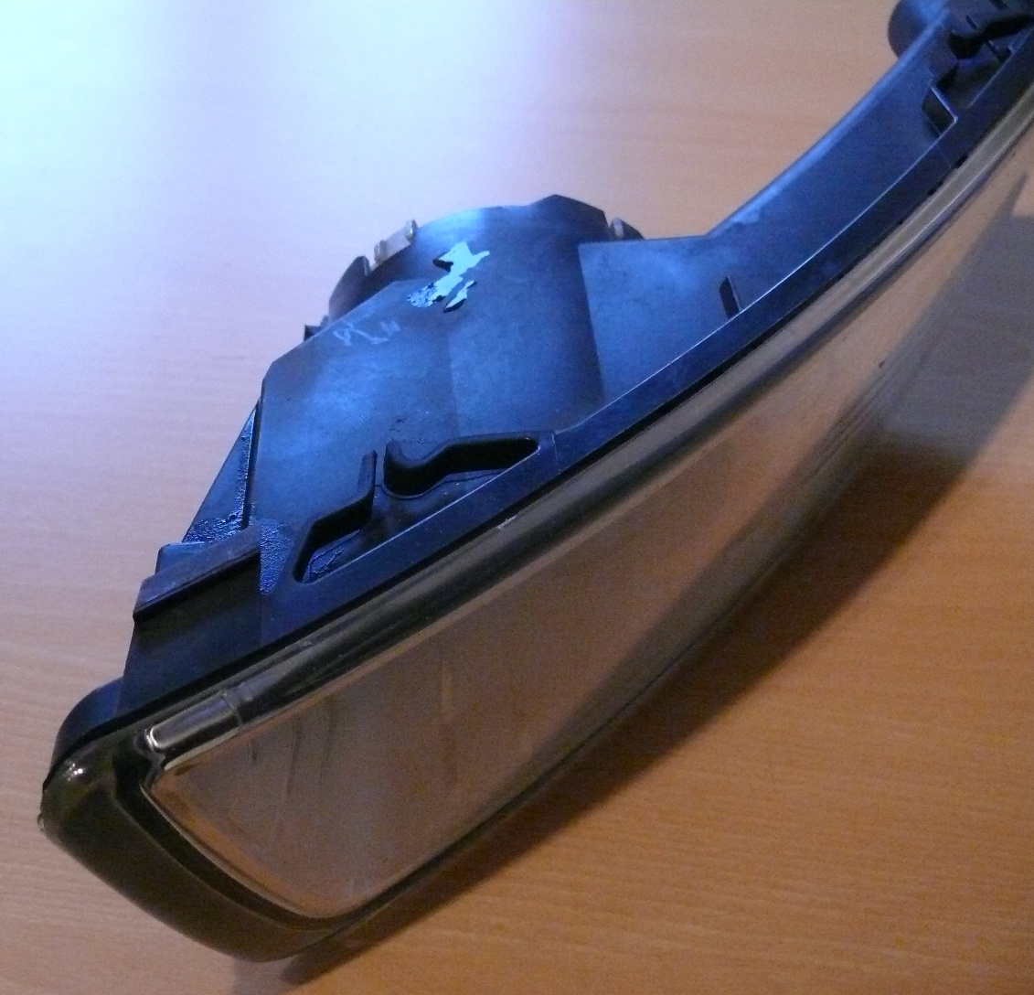

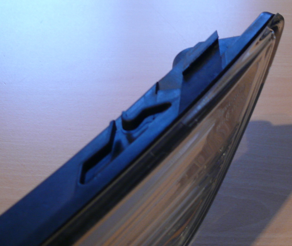

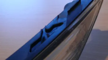

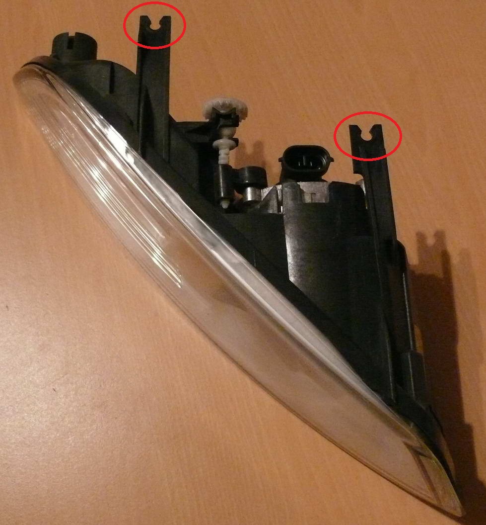

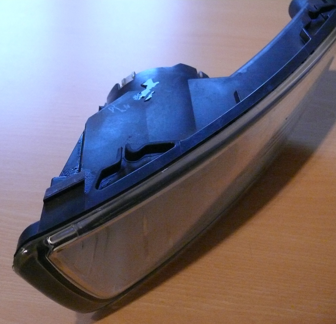

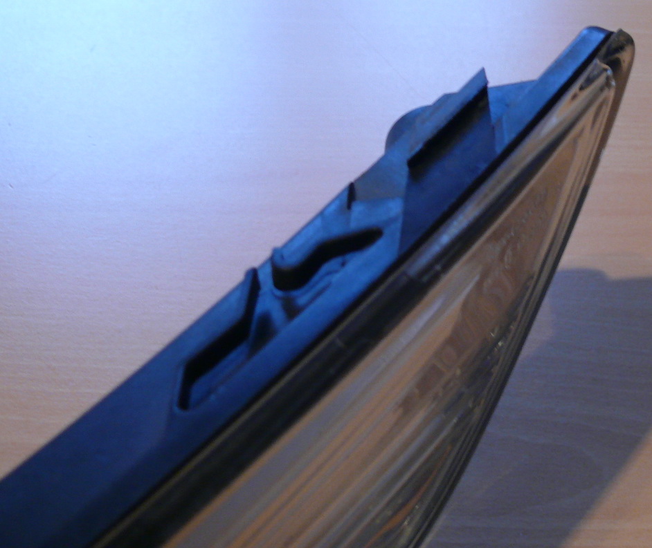

  • Hallo Zusammen.....Was im Handbuch über den Ausbau steht kann jeder nachlesen. Leider funktioniert es dann doch nicht so einfach. Anbei drei Bilder wo man die ausgebaute Nebellampe von oben sieht. Diese "Verriegelung" musste ich mit einem spitzen Gegenstand nach unten Drücken, und dann den Scheinwerfer rausziehen. Wenn man es weiss ganz einfach. Daher ein paar Bilder.
    Gruß Timo

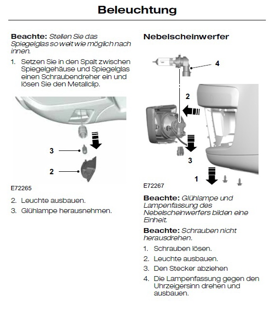

  • Laut Bediedungsanleitung gibt es pro Scheinwerfer 2 Schrauben die man von unten entfernen muss. So wie es auch in der Bedienungsanleitung steht. Bei mir haben diese Schrauben aber gefehlt. Warscheinlich weil mal die Stossstange lackiert wurde.

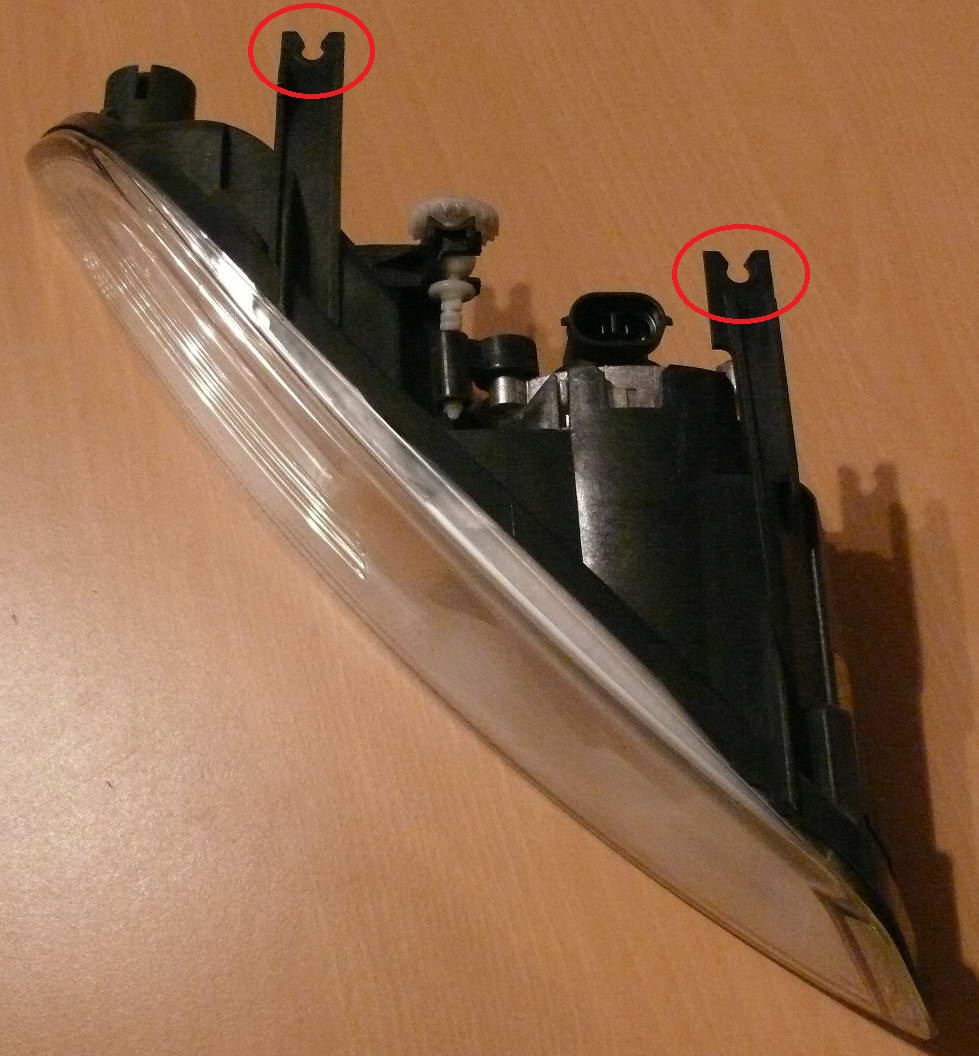

  • Ich glaube dir ja. Da der Scheinwerfer auch von oben Fotogrfiert wurde sieht man die Halter auch nicht. Anbei ein Bild unten. Bei mir im Fahrzeug waren sogar Blechmuttern im Plastik der Stosstange drin. Da gehört also auch eine Schraube rein. Wieso sie bei dir nicht drin waren kann dir keiner beantworten. Bei mir haben sie auch gefehlt.
    Timo
    P.S. Auf dem ersten Bild sieht man eine der Halterungen für die Schraube

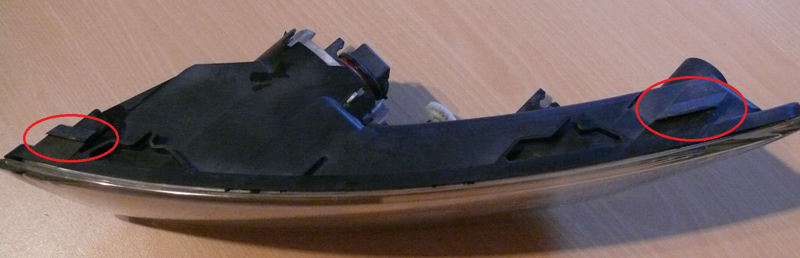

  • Auch so :D , da haste dann zwei Schrauben pro Nebler von unten die du lösen musst. Und von außen am oberen Neblerrand zwei Kunststoffnasen die du VORSICHTIG aushebelst um ihn dann nach vorn zu schieben. Im Bild 1 oben bei @Timo gut umkreist mit rot die zwei Nasen.
