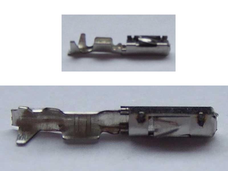

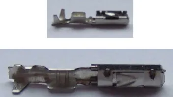

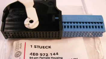

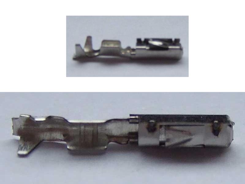

NUUUUR: hat jemand schon eine Bezugsquelle für die Steckerhülsen?
Hi,

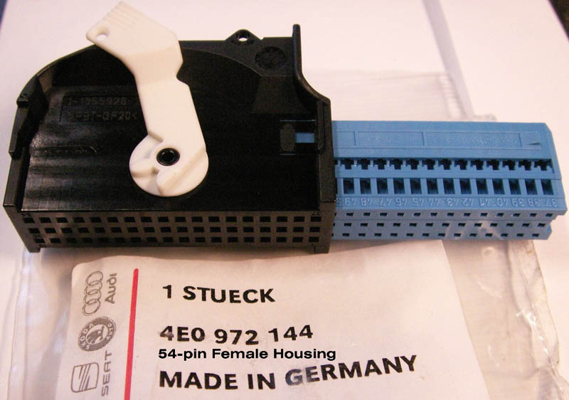

die Pins bekommst du bei Audi unter der Bestellnummer (N 907 647 01).Grüße Mathias
Der Kontakt hat die VW Teilenummer: N-907-647-01 und kostet ca. 0,27EUR

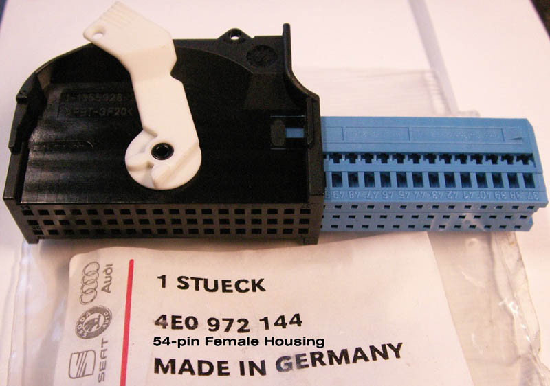

Der gesamte Stecker hat die VW Teilenummer: 4E0-972-144.

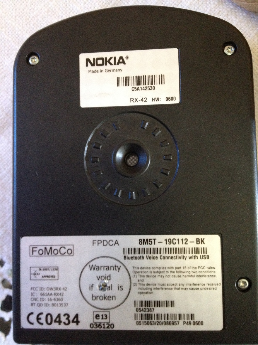

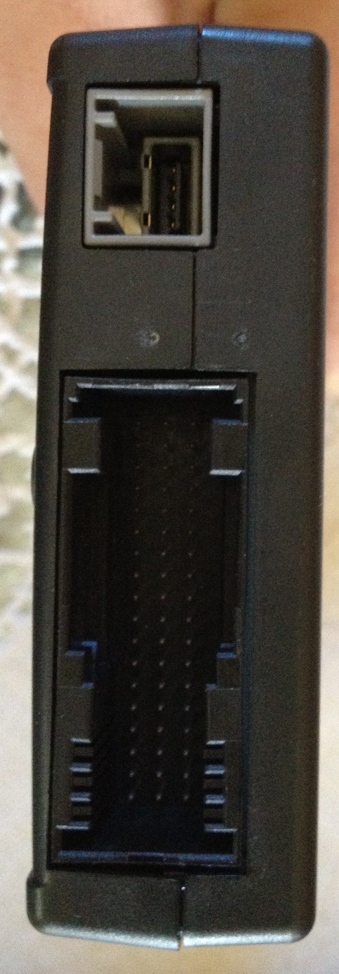

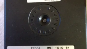

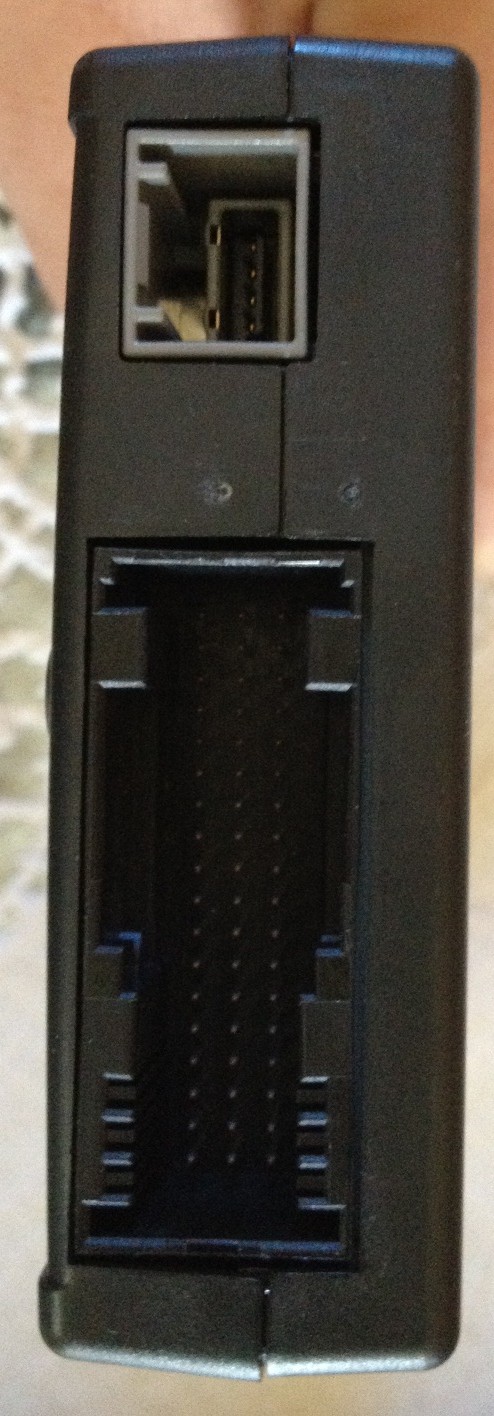

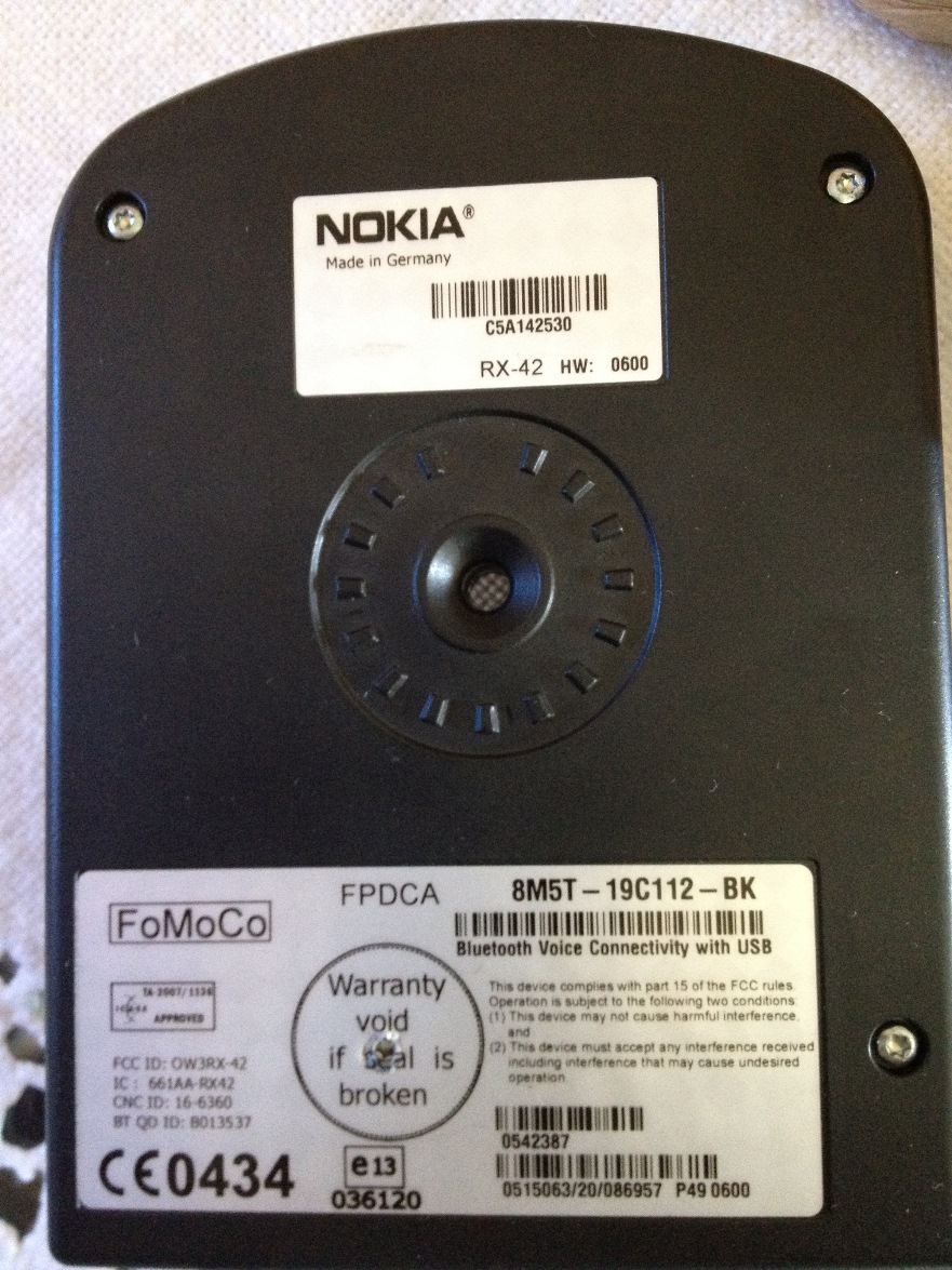

Also das Modul funktiuoniert absolut nicht, nichtmal am USB Eingang ist die 5V+ Versorgung vorhanden.
danke für die Info. Ich habe vom Nachbarn (ist mir vorhin eingefallen...) einen alten Kabelbaum mit 30-pin-Stecker gleicher Art bekommen. Den "schlachte" ich aus. Wenn garnichts geht, gehe ich zum nächsten VW-Händler
Das Modul müßte funktionieren. Es steht ja sicher auch "with USB" drauf. USB ist mit 5V-Ausgang genormt. Es dürfte nicht draufstehen, wenns nicht so wäre. Defekt? Bei 7M-Modul könnte ich mir vorstellen, daß das eine Abwandlung ist, bei der nur die Datenleitungen belegt werden und mit entsprechendem Programmer drauf Zugriff gewährt wird. Da steht auch nicht "with USB" drauf, soweit ich das im www und hier im Board bislang finden konnte. Übernächste Woche werd ichs live betrachten beim Ausbau...
Gruß Jörg

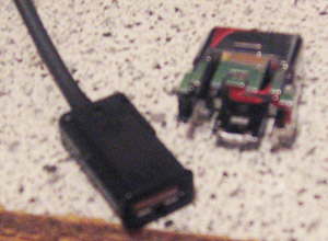

anliegend mal die beiden Bilder von meinem Modul, anscheinend machten die Nokia Module öfters mal Probleme ?!?!Mein Modul scheint zumindest defekt zu sein...

KryptonPS: die PINs von VW/AUDI passen nicht wirklich in die Stecker...die müssen nachgearbeitet werden, weil die unten sonst von der Lasche her gesehen zu breit sind!

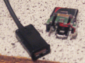

USB-Kabelbuchse in USB-Dose -> paßt nicht.
Ist da ein Trick bei? Muß das schwarze Gehäuse um die Buchse weg?! Ich habe bestellt, wie in einem Beitrag hier irgendwo versteckt in einer Liste. Es paßt auch alles - nur die Kabelbuchse nicht in die Dose... Und ja, es ist das GA-Kabel (8m5T-14D202).
