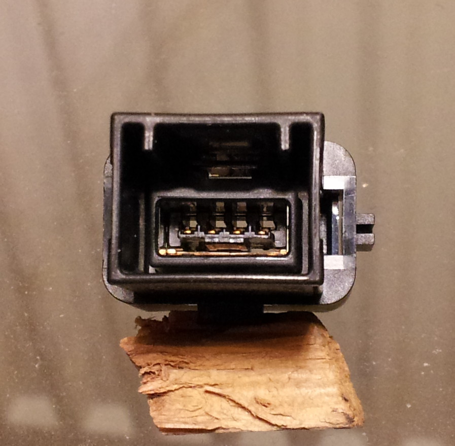

  • Leider nich, is schon eingebaut.
    Aber es gibt nur zwei Varianten, die hier bis Ende 2009. Und eine ab 2010, da wurde der Stecker geändert.
    edit: hab die alte Buchse gefunden:
    ich hoffe, man kann was erkennen.
    Gruß Franky

  • Ja, das Teil von FastFranky ist eine USB-Buchse.
    Das von mir genannte Teil (Chrombuchse) ist nur ein Rahmen, die eigentliche USB-Buchse kommt da vom Kabel. So ist es jedenfalls bei mir.
    Ford hat da einige unterschiedliche Lösungen parat. Bei dem Kabel, welches bei mir drin ist, kann man den USB-Stick also auch ohne die Chrombuchse schon anstecken, die Chrombuchse ist nur für das Einklipsen des Kabels im Handschuhfach.
    Wenn an Deinem Kabel noch keine USB-Buchse dran ist, sieht das Teil von FastFranky vielversprechend aus.
    Einmal editiert, zuletzt von gobang (22. November 2014 um 10:26)

  • Auf welcher Seite soll die Buchse Mini-USB haben?
    In Richtung USB-Stick haben die alle normal USB.
  • Und auf der Rückseite gibts laut Ford-Teilemann nur 2 verschiedene Steckerarten, in der das Kabel (Seilzug) vom S&C- Modul passt. ;(
    edit: zu spät gepostet.
    Gruß Franky

  • Soll heißen ich muss das Kabel kaufen was von mini-usb auf normal usb geht da es keine buchse mit mini-usb gibt oder wie?
  • Wozu soll es unbedingt Mini-USB sein? Die von mir geposteten Teile-Nrn. passen bei mir. Das Kabel (Seilzug) hat auf der Handschuhfachseite den normalen USB-Anschluß für USB-Sticks und die Chrombuchse ist da nur zum Einklipsen des Kabels im Handschuhfachteil. Das andere Ende des Kabels kommt direkt ans FSE-Modul (ob Mini-USB keine Ahnung, würde es eher für was proprietäres halten).
  • Es geht darum das an meinem mödul mini-usb dran ist und an meinem Kabel ebenfalls auf beiden Seiten mini-usb!
    da die Kabel ja 50€ kosten wäre ich mit der buchse billiger. Ich möchte halt nicht extra noch ein Kabel kaufen....
