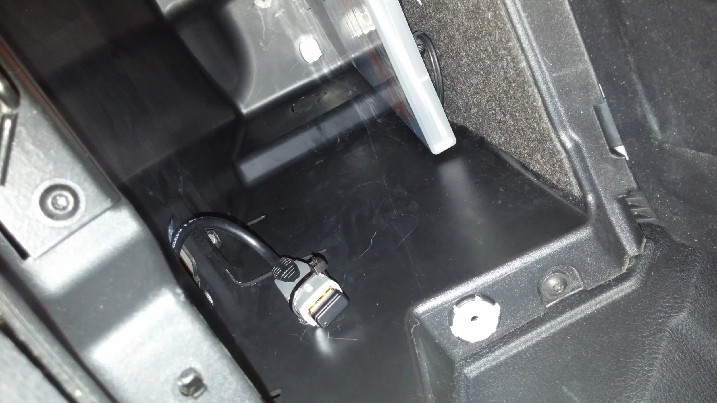

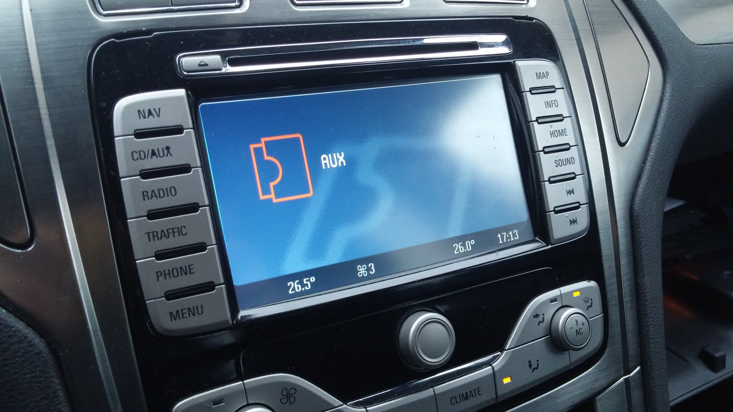

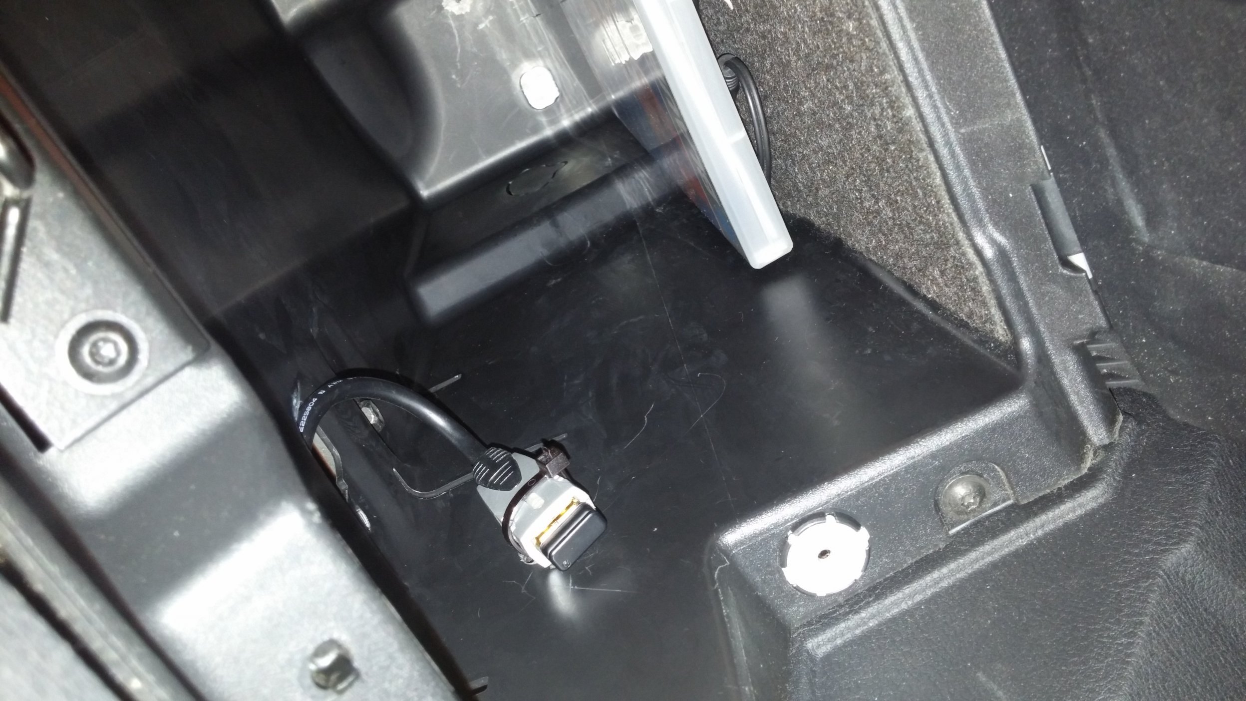

  • So, habe schnell 2 bilder gemacht um die Situation besser schildern zu können..
    was genau muss ich kaufen bzw machen nochmal damit es per USB Titel und Ordner anzeigt ?(
    Also das eine Bild is schief (sry) ^^
    das weisse da ist AUX eingang oben drüber ist der USB
    wenn ich USB abspiele zeigt es aufm Navi wie bei dem Bild an mehr nicht, kein titel nichts, und ich kann die titel nur weiter switchen mit Lenkrad taste
  • Dann wirst du das S&C Modul mit USB brauchen und deinen Kabelbaum anpassen müssen. Anleitung gibt es irgendwo hier im Forum mit Teilenummern etc.
    Das ist einfach ein nachgerüsteter 08/15 USB Anschluß ohne Auswahlmöglichkeiten. Das Teil ist nicht Original von Ford. Spiky hat aber alles schön beschrieben.

    usb in handschuhfach provozorisch~~ eingebaut.. das blöde is das auf display garnix anzeigt das musik spielt zwar ab aber man sieht kein titel kein ordner aufm display -.- ist natürlich blöd bei 500 musik titeln das man nicht switchen kann .....  dumme frage um
    professionell intrigierten usb mit auf nx display anzeigt und alles muss ich extra bei Ford werkstatt nachrüsten? oder wie ist es
  • Wenn du dir sicher bist, das du den "aktuellen" Kabelbaum in deinem Fahrzeug hast, musst du nur das S&C Modul tauschen und das USB - Kabel
    mit Buchse im Handschuhfach verbauen.
