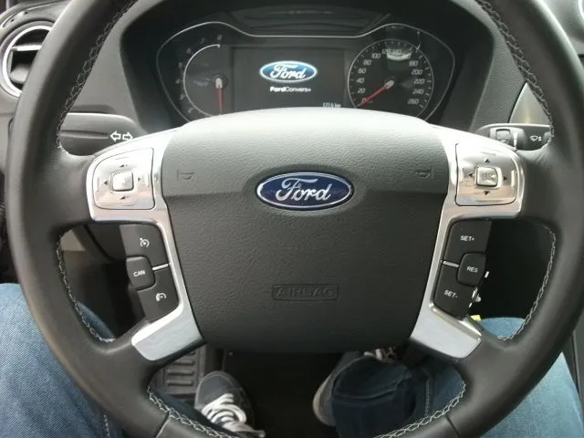

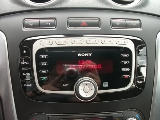

Hallo (Leidens-)Genossen,
ich bin neu im Forum, denn ich bin letzte Woche von einem MK3 auf einen MK4 umgestiegen. Nun habe ich schon die ersten Probleme mit S&C.
Mein MK4 wurde mir mit Freisprecheinrichtung verkauft ... hat aber keine. Das wusste ich beim Kauf noch nicht, hatte aber um Nachrüstung eines USB-Anschlusses gebeten. Das wurde auch gemacht, aber der klemmt irgendwie am LineIn. Ich kann keine Titel sehen die wiedergegeben werden - weder im Convers noch am Radio - und nicht in den Ordnern navigieren.
Jetzt war ich beim FFH und habe das Problem geschildert - man will es auch lösen - hat zunächst jedoch keinen Plan was man tun kann, denn die Problematik scheint recht komplex zu sein. Was ich nach lesen dieses Threads nur bestätigen kann! Ich blicke nicht mehr durch.
Da es bei mir auch um einen Kulanz- bzw. Garantiefall und die Rückgabe des Fahrzeugs geht habe ich noch nicht hinter das Radio geschaut. Ich kann nur sehen, dass in der Buchse im Dachhimmel offensichtlich kein Mikro klemmt und beim Drücken der Telefontasten kommt "MUTE".
Mein Mondeo:
- Facelift 06.2011
- Convers+
- kein Mikro
- Sony MP3 Radio
+ irgendein gebastelter USB-Anschluss, der schlecht integriert ist (via LineIn/AUX)Jetzt ist die Frage aller Fragen: Hat es jemand bei einem MK4 mit dieser o.g. Kombination geschafft S&C nachzurüsten? Und zwar so, dass alles funktioniert wie es soll? Es geht mir primär umd die Freisprechanlage und die anständige Einbindung eines USB-Sticks. Sprachsteuerung würde ich ja gar nicht benötigen. Und das Telefon muss ich auch nicht am Lenkrad annehmen, am Radio wäre ausreichend.
Bin echt am Ende mit meinem Latein und über jede Hilfe dankbar.
