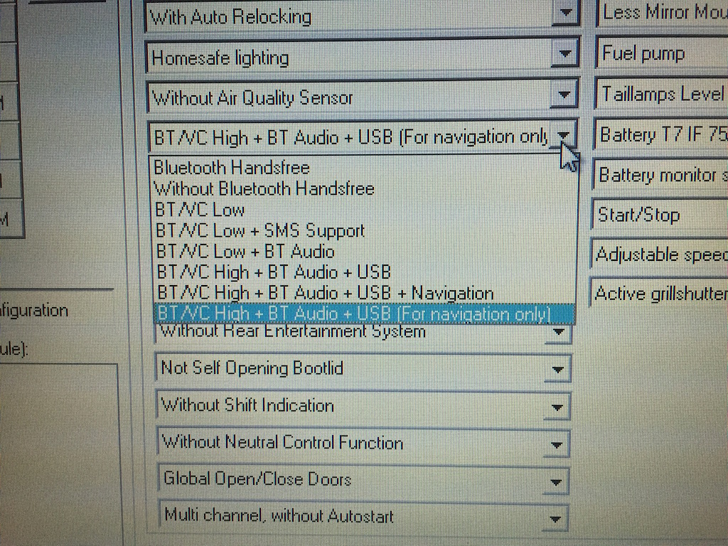

    vielleicht hilfts noch mal jemandem.
    Es gab ja einge User , ich auch die Schwierigketen nach dem S&C Umbau mit dem BT Streaming hatten.
    Die Funktion wurde im Convers und im FX nicht angezeigt, oder nur mal kurz nach der Instalation des neuen S&C Moduls.
    Ich habe heute noch mal probiert und der Korrekte Eintrag in der CarConfig ist
    BT/VC High+BT Audio + USB (For Navigation only)
    danach musste ich mein Handy noch einmal neu ab und wieder anmelden.
    Jetzt klappt das einwandfrei :D

    Und was bewirkt der Eintrag ...USB + Navigation?
    Hatte zuvor nur das Sony MP3, dann auf USB nachgerüstet und dann weiter auf das FX. Welchen Eintrag bräuchte ich dann nun?
  • Wie ich schon geschrieben habe ,
    ging BT Streaming nach meinem S&C Umbau nicht.
    Hab heute rumprobiert
    mit
    gehts jetzt
  • Da du die selbe Ausstattung hast ,schätze ich mal du
    brauchst den selben Eintrag.
  • Ja nachdem S&C Umbau.
    Aber den hatte ich ja zuvor mit dem Sony gemacht und es ging. Dachte es liegt nun nur am FX, deswegen fragte ich jetzt nochmal genauer ^^
