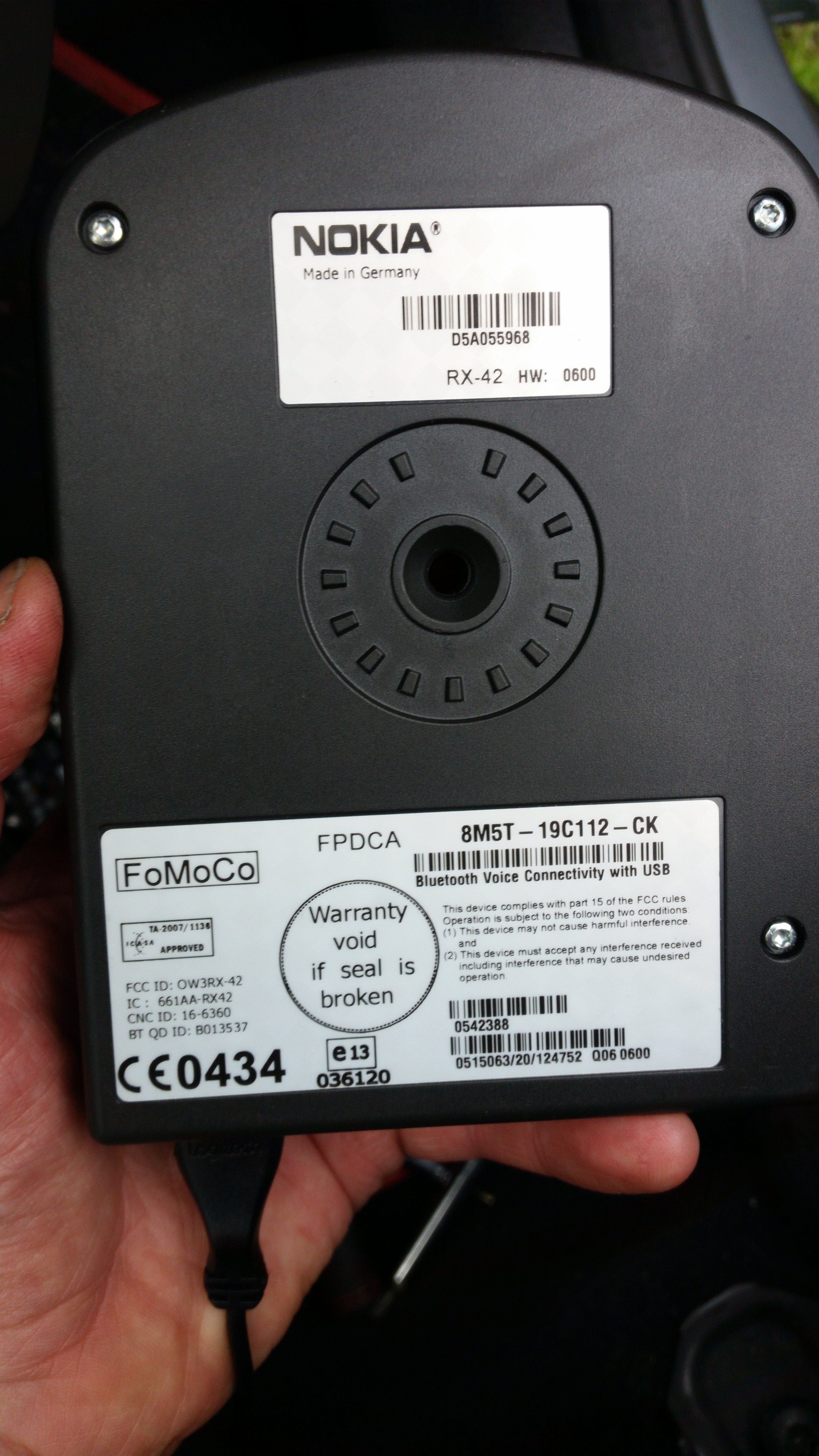

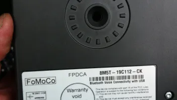

Ich habe mir berreits ein Nokia 8M5T-19C112-CK besorgt mit Usb.
Deutsch spricht das aber nicht mit dir
müsste dann die Bezeichnung 8M5T-19C112-B* haben C ist Glaube ich französich.

Nokia sind auch die alten Module. Meines Wissens nach gab es die nur ohne USB. Wenn es die mit USB gab, können sie trotzdem kein Bluetooth Audio.
Also es steht mit USB auf dem Modul und der USB Anschluss ist auch vorhanden. Aber mir geht es nur um das BT straming nutze nur noch spotify.
Und es sicher ein Nokia Modul? Zudem war der USB Port zum Update an Bord. Nicht für die Wiedergabe.
Dies ist das Modul was ich gekauft habe.
Musik über USB wird damit funktionieren, BT Streaming aber eher nicht.
