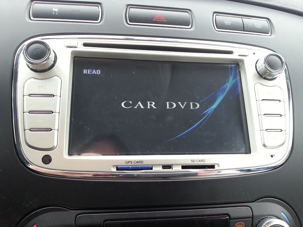

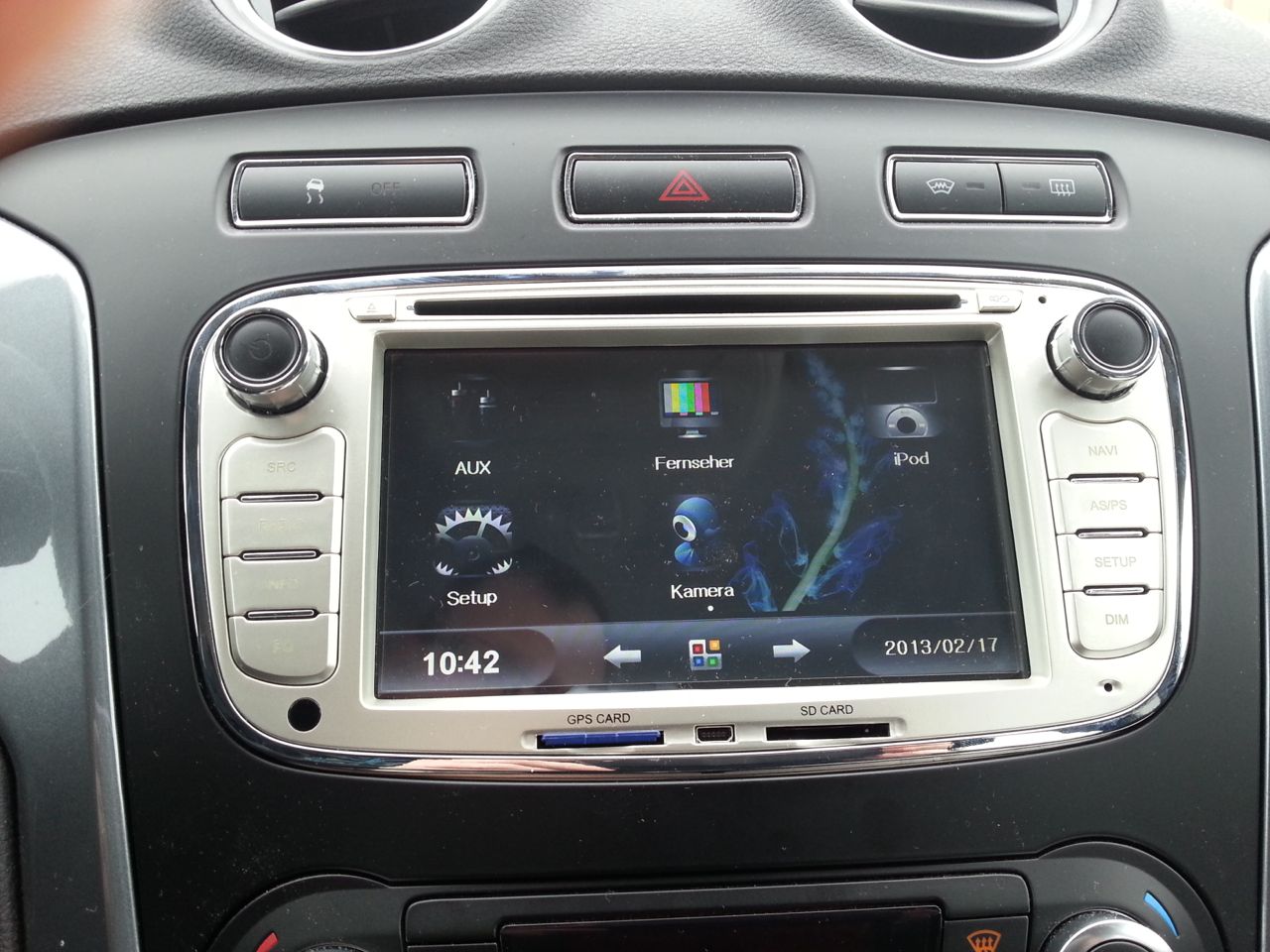

  • Ich hab ja mittlerweile das inavigate Dingen günstig geschossen und bin nun kurz vorm Einbau, brauche allerdings so wie ich das sehe ja noch einen Adapter von Fakra auf DIN (nicht Doppelfakra, wie bei Black Mustang). Wenn ich danach google sehe ich häufig so Dinger die noch eine Phantomeinspeisung haben. Brauche ich das oder reicht einfach der Adapter auf den richtigen Anschluß?
  • Moin,
    mit einen Adapter mit Phantom Einspeisung machst du nichts falsch der Empfang kann ja damit nur besser werden, es ist jedoch nicht immer notwendig und da man für ein Phantom Adapter löten muss würde ich es erstmal mit ein normalen probiere Adapter probieren und bei schlechten Empfang eventuell dann mit Phantom Einspeisung.

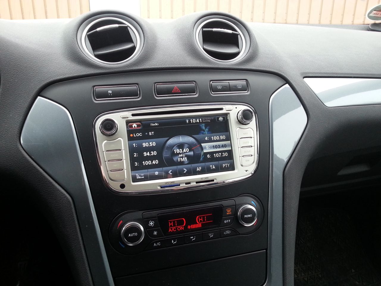

  • Ok also es war nicht Fakra sondern ISO. Kenne mich da nicht so wirklich mit den Bezeichnungen aus, ist ja aber auch letztlich egal. Zumindest funktionierts jetzt, der Empfang in der Tiefgarage ist halbwegs in Ordnung, später folgt dann noch der richtige Test "im Freien". Was bis jetzt schon mal unangenehm aufgefallen ist: will man hinten das USB Dongle einstecken und dann das Radio in den Schacht schieben passt es nicht mehr ganz rein, weil der USB Stecker hinten an die Querstrebe des Einbauschachts stößt. Das ist schon ziemlich arm dafür, dass das Gerät ja genau für das Fahrzeug gebaut wurde. Dann eben kein USB, was man verschmerzen kann, da es ja noch die Möglichkeit über SD-Karte gibt. Trotzdem ärgerlich...
  • Gott bin ich ein Idiot... habs eingebaut, war stellenweise ein elender Terz die Verkleidung runterzukriegen, wollte ja auch nichts kaputt machen... Ich hasse die geklipste Sch... warum kann das nicht einfach verschraubt sein und fertig? Nein, jeder Mist muss reingeklipst sein. Naja jedenfalls, ich bin fertig mit Allem nach einigen Stunden Arbeit und merke DANN... dass ich die Transportsicherungsschraube nicht rausgemacht hab -.- -.- -.-
    Nun ja. Muss ichs halt morgen nochmal rausziehen. Strafe für soviel Blödheit muss sein.

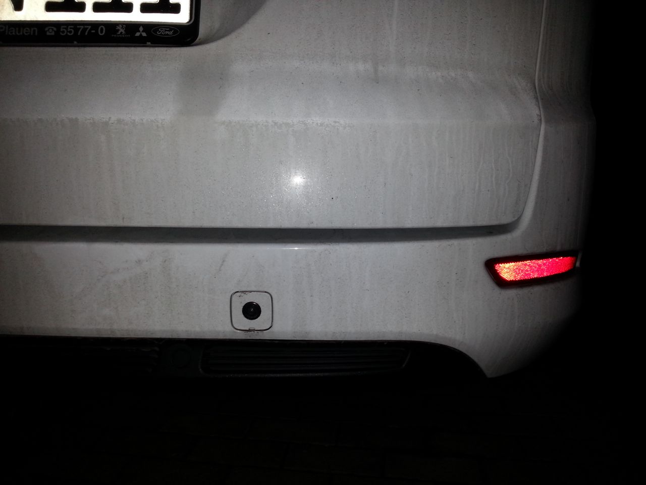

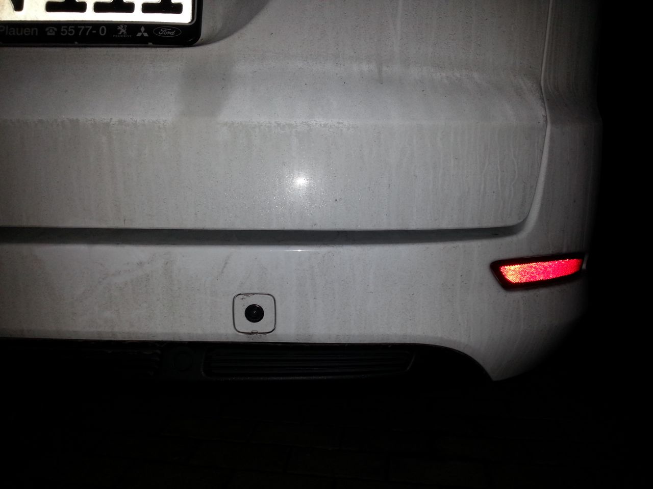

    Aber nochwas anderes: weiß jemand, wie man es einstellt, dass er beim Rückwärtsgangeinlegen NICHT auf Cam umschaltet? Noch hab ich ja keine Cam drin, ergo krieg ich nur einen dunklen Bildschirm. Ich hab bis jetzt nur die Option gefunden, wie man verhindert, dass er leise stellt beim Rückwärtsgang.
    Und: wenn ich dann mal ne Cam einbaue, dann muss die ja nicht zwingend ans Rücklicht, da die Umschaltung ja scheinbar über CANBUS kommt. Sollte ich dennoch den Saft von da holen oder gibts ne bessere Alternative?
    Bis jetzt bin ich aber ansonsten größtenteils recht angetan von dem Ding. Bis auf die Sache mit USB. Ich bin mir nur noch nicht ganz schlüssig wo ich letztlich die GPS Antenne hinpacke. Die ist bis jetzt nur hinter die Sonnenblende geklemmt... Navi hat aber relativ gut gefunzt beim Testen. Und es stehen tatsächlich immerhin die Frequenzen im Convers+, ich dachte ja bisher da käme gar nichts.

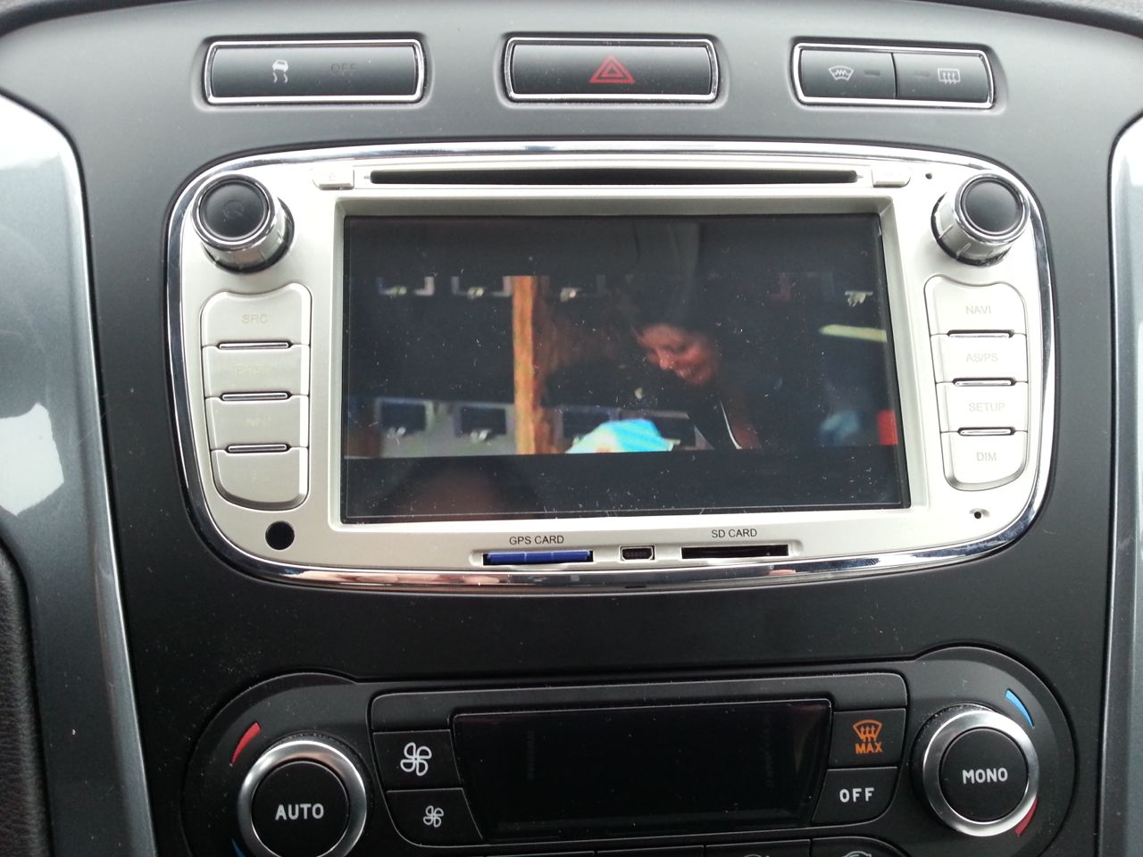

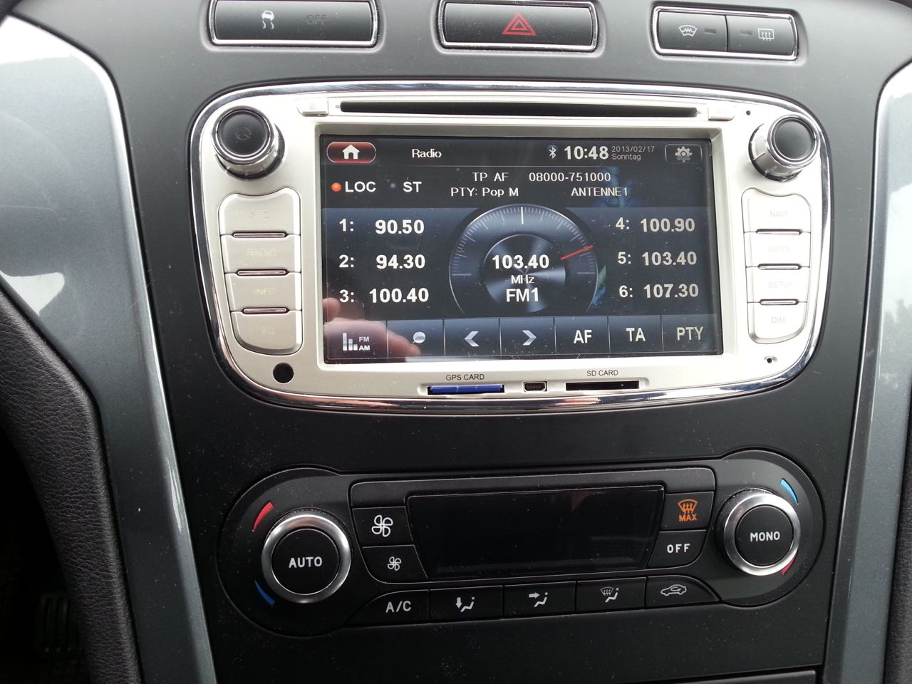

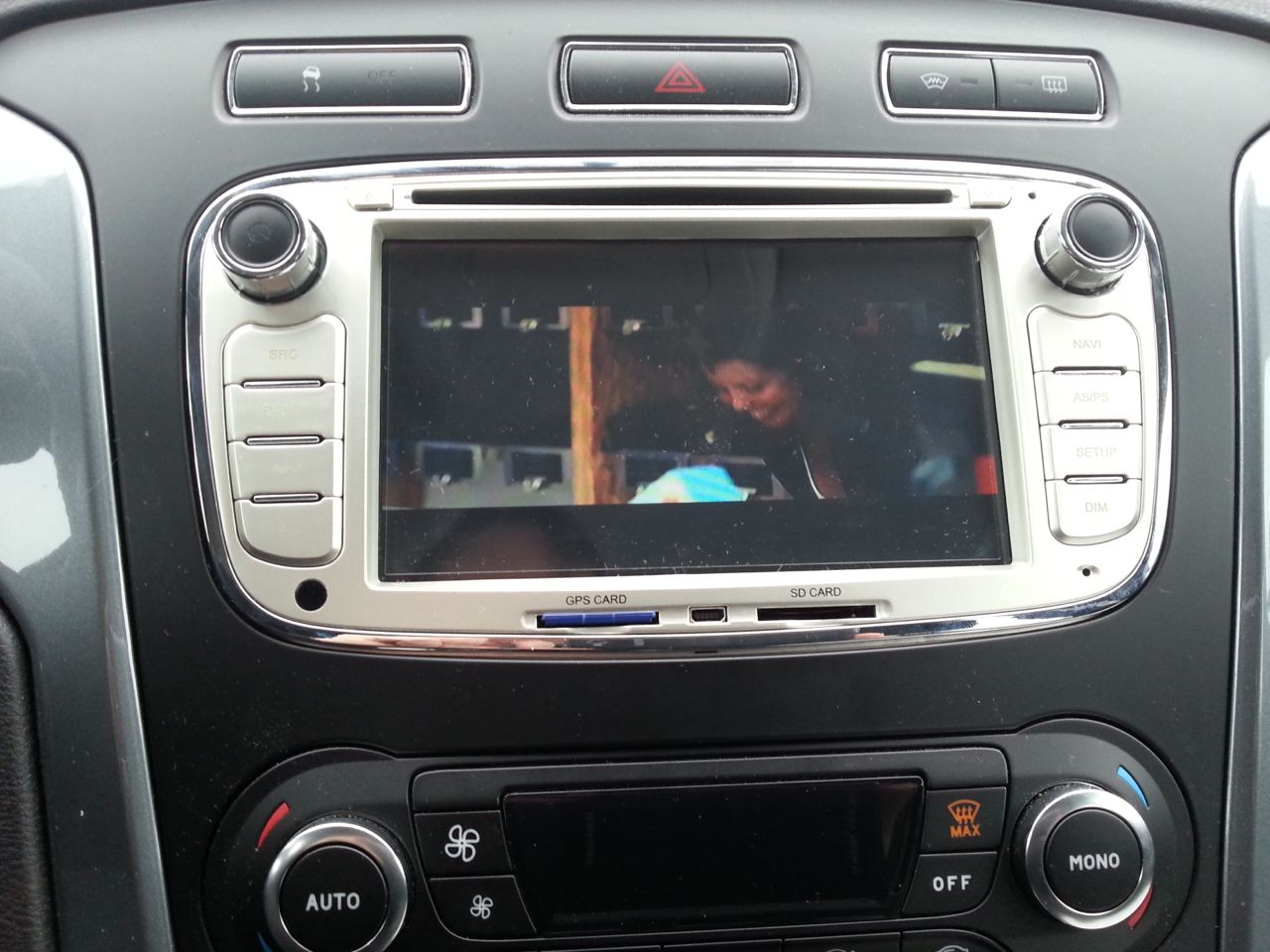

  • lol, da zeigt sich schon die China-"Qualität" :) ich war heute zum ersten Mal längere Zeit in der Sonne gestanden mit dem Auto seit das Gerät drinne is. Und wie ich so wieder ins Auto steige und anlasse zeigt mir das Display auf einmal total abgefahrene Farben und unleserliche Schrift. Witzigerweise hatte ich genau das gleiche Verhalten mal bei nem alten Handy von mir, da musste ich dann nur etwas auf dem Display herumdrücken und dann hats wieder gepasst, kam auch nicht wieder. In dem Fall wars ganz ähnlich, ich hab dann mit den Fingerknöcheln den Rand des Displays rund herum abgeklopft und plötzlich zack - war alles wieder normal. Durch die Wärme hatte sich da wohl irgendwas ausgedehnt. Muss man mal sehen ob es wiederkommt... wenn das bei Wärme alle Nase lang auftritt werde ichs wohl einschicken zum Umtausch.
  • Dja kaufst'e billig kaufst'e zweimal ;)
  • Wieso? Is ja nich so, dass ich das Gerät wegschmeißen müsste, wenns kaputt geht. Ist immerhin Neuware eines deutschen Händlers und somit auch ganz regulär 2 Jahre Gewährleistung. Was anderes isses mit den Dingern, die direkt aus Hong Kong oder wo geliefert werden. Da kann man schon ziemlich auf die Schnauze fallen, denn selbst wenn die einem das Gerät tauschen hat man da viel mehr Kosten, Zeit und Aufwand das abzuwickeln. Nein danke. Und obendrein gebe ich zu bedenken, dass ebenfalls KEINESWEGS gilt, dass was Teures automatisch auch gut sein muss. Bei ALLEN technischen Geräten können Fehler auftreten. Solang es mir ersetzt wird ist mir das dann auch wumpe, der einzige Nachteil ist, dass man eventuell mehr Arbeit durch Aus- und Einbau hat. Aber wie gesagt, zeig mir erstmal den Hersteller, dessen Geräte alle fehlerfrei sind.

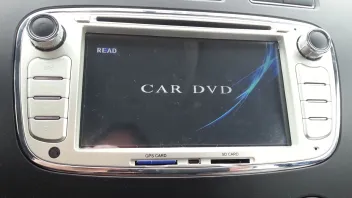

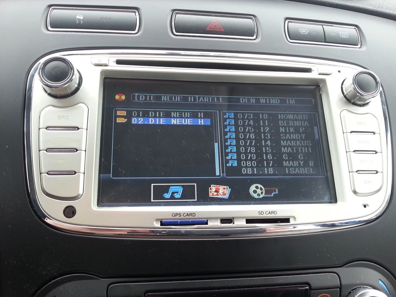

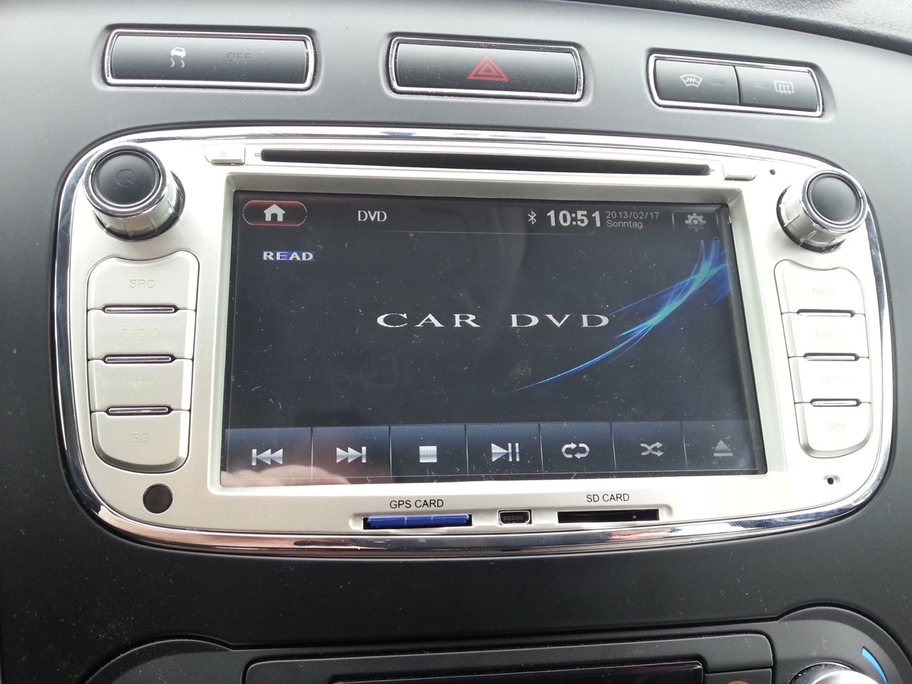

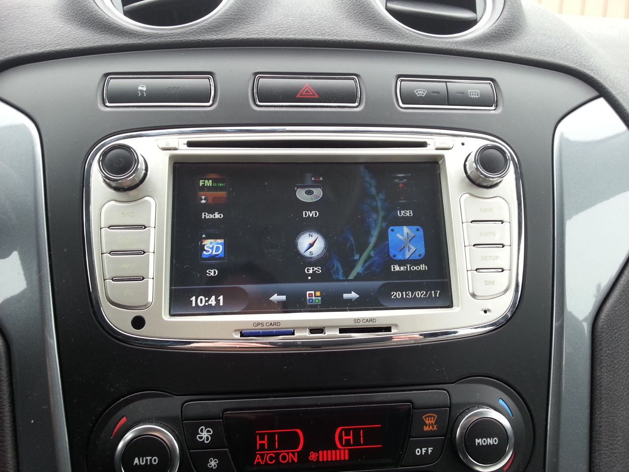

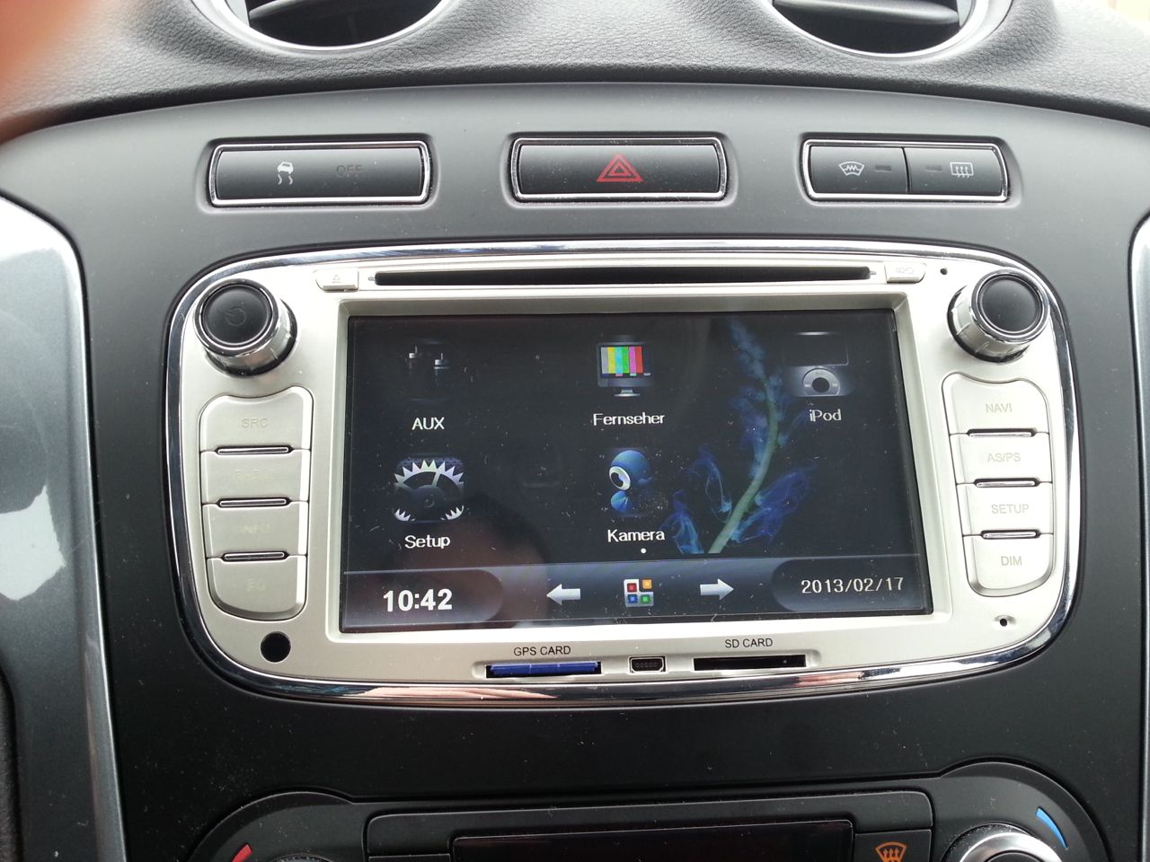

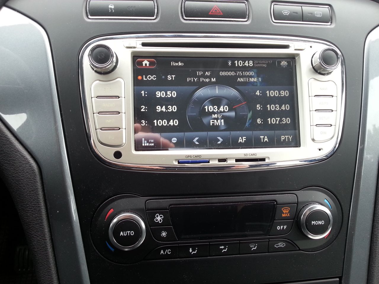

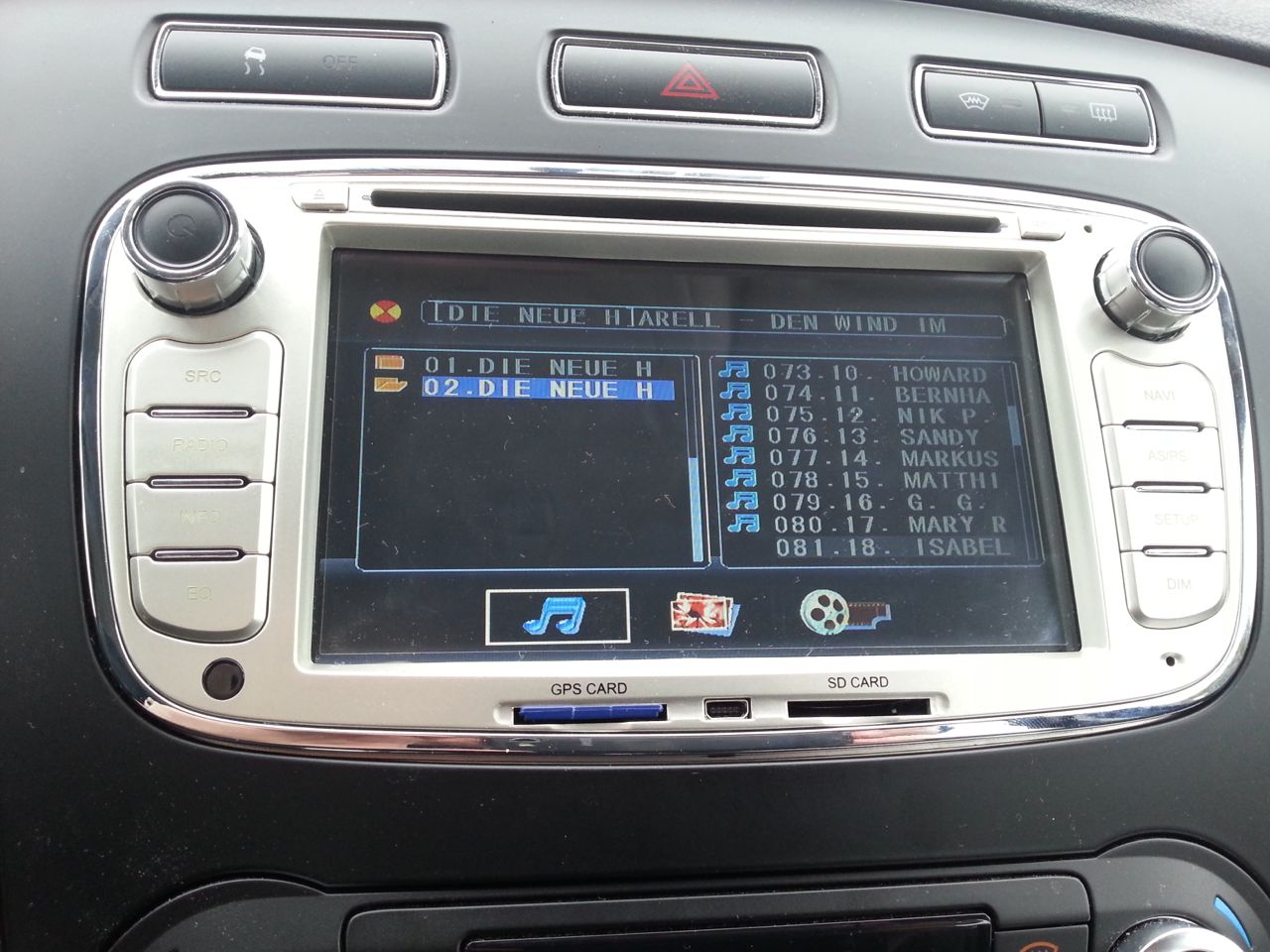

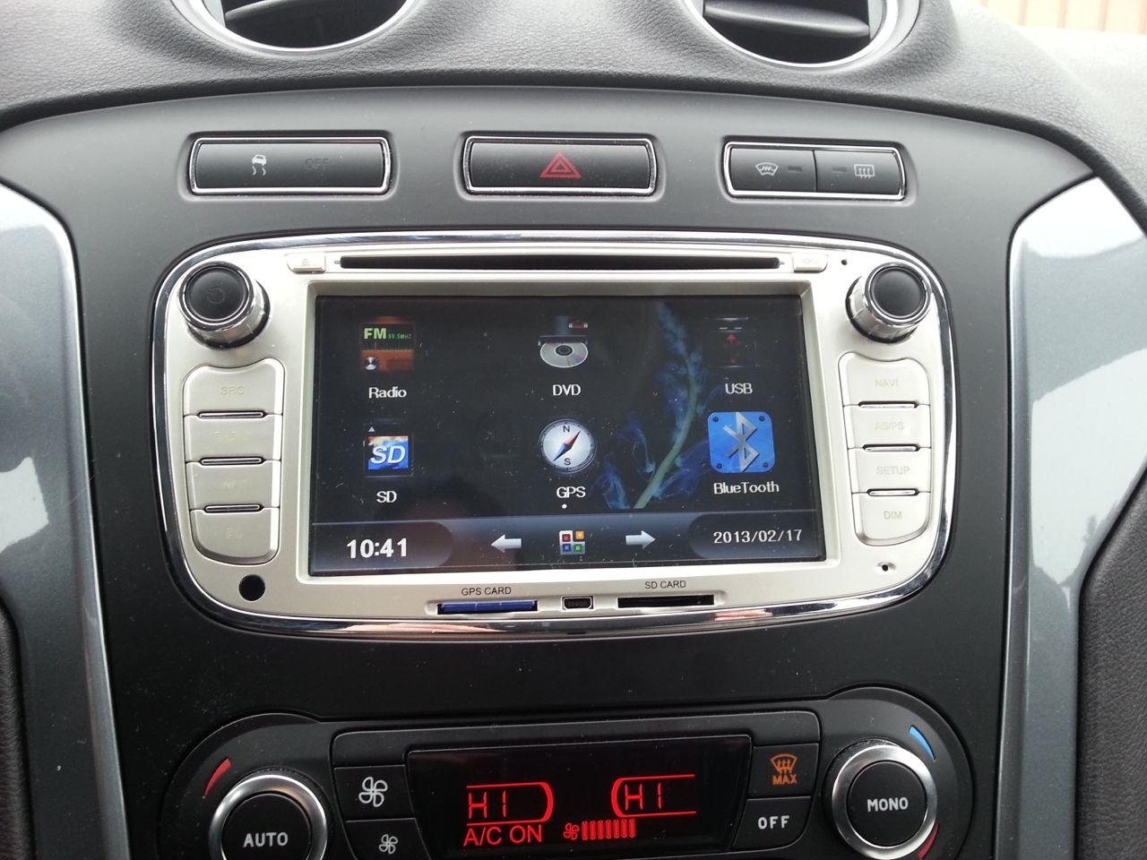

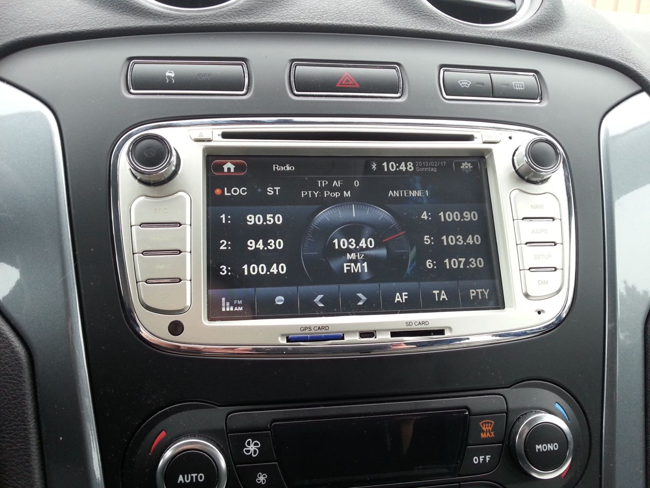

  • Bis jetzt kam der Fehler nicht wieder.

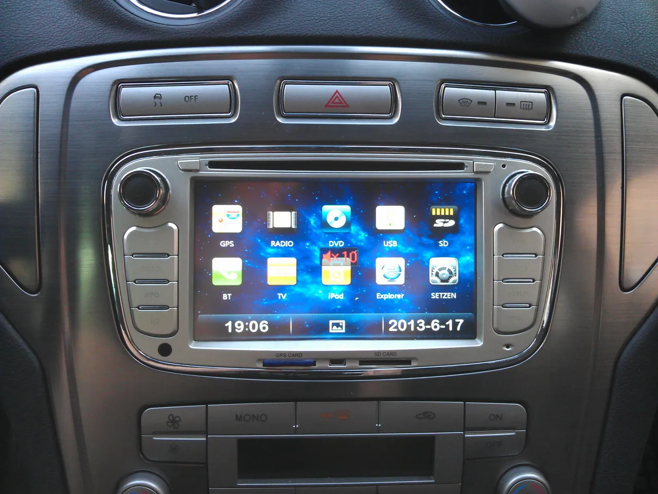

    Was ich aber interessant finde ist, dass bei meinem Gerät die Benutzeroberfläche komplett anders aussieht, als bei Black Mustang:

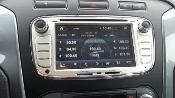

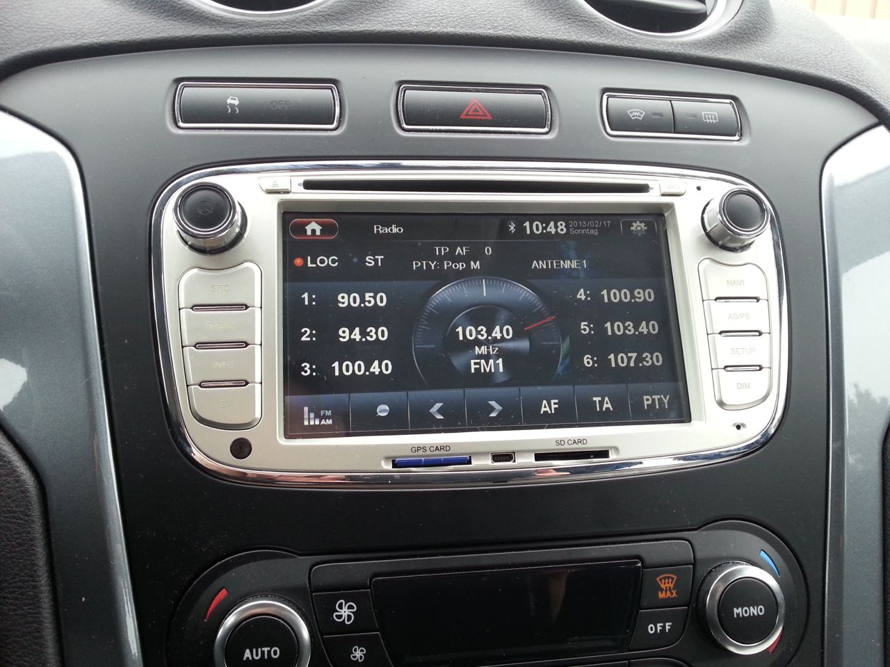

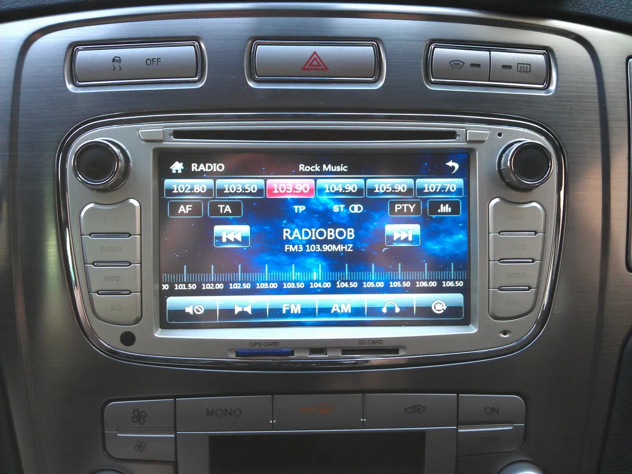

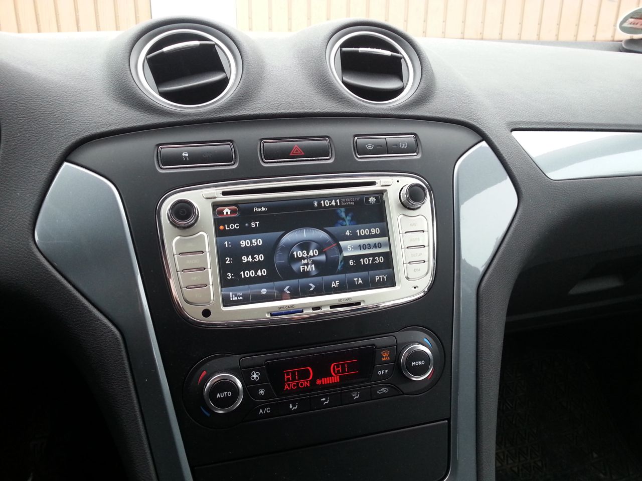

  • @taz87, Das stimmt nur teilweise. Einige von den China-Dingern, so auch meins, nämlich eben das von iNavigate24, können auf dem C+ zumindest die Radio-Frequenzen und die CD Track-Nummern angeben. Mehr aber auch nicht. Mir persönlich macht das aber nichts. Wenn ich dann z.B. RadioBOB höre, dann steht zwar im Display vom RNS RadioBOB, im Convers steht dann aber nur "103.9". Oder wenn ich CD höre steht da halt Track 01 oder welche Nummer halt grad läuft.
    Alles was darüber hinaus geht kann keins von diesen Teilen, da bin ich mir ziemlich sicher. Ich habe auch schon mal ein ebay-Angebot für ein anderes RNS gesehen das angeblich Convers+ kann, eine Nachfrage ergab dann dass eben auch nur Frequenz und CD-Titel angezeigt wird, sonst nichts.
    Übrigens, wen es interessiert, z.B. für Recherche-Zwecke, ich habe den Hersteller und die Typenbezeichnung des iNavigate-Geräts herausgefunden (was weiß Gott nicht einfach ist, es steht ja nirgendwo was drauf und es ist wohl auch so gewollt, dass der Otto-Normal-Kunde das nicht weiß): es handelt sich um ein Shenzhen Enco F-901.
