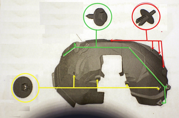

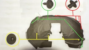

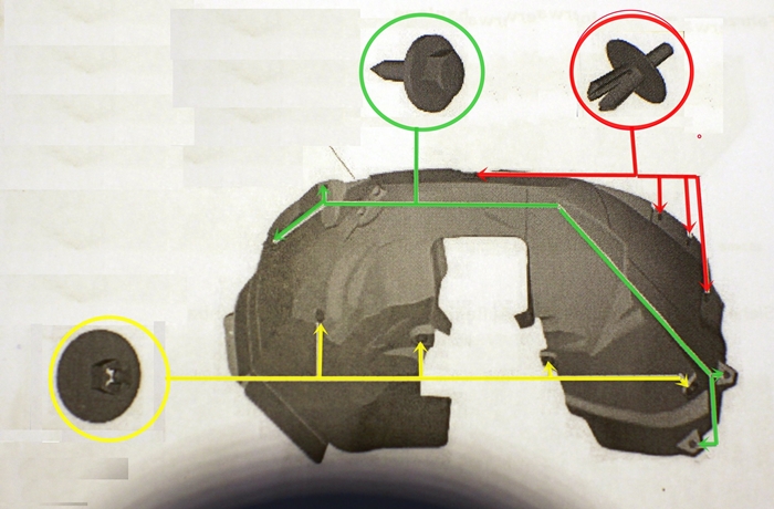

  • Hallo,
    das könnte dir weiterhelfe die
    Demontage habe ich in Reihenfolge rot grün gelb ausgeführt.
    Wichtig ist, das du für die Bauteile
    Kunststoffclips (rot und gelb) Ersatz bereit hast, brechen gern weg.
    (Bild alls Dateianhang)
    Gemse

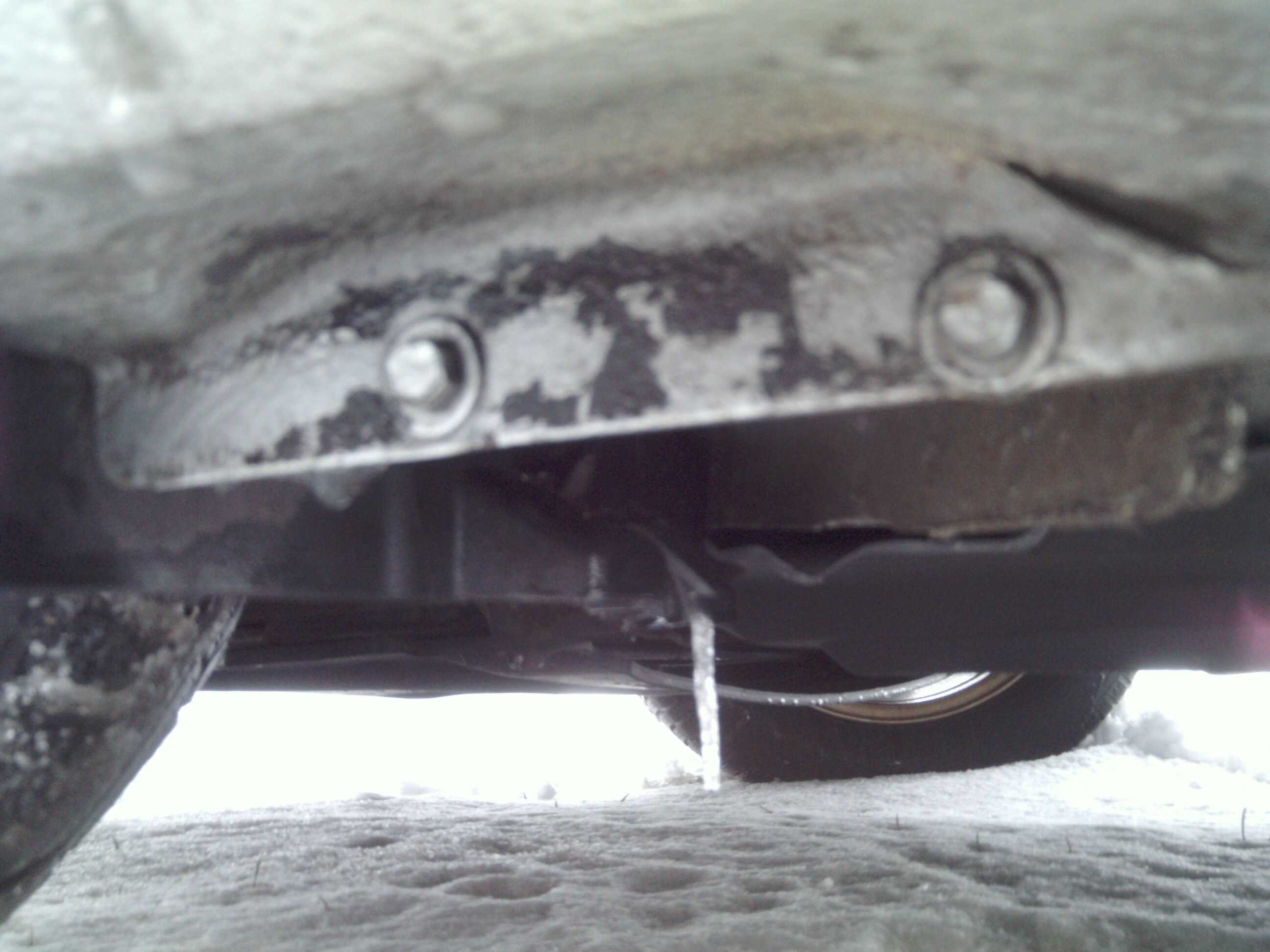

  • Hallo,

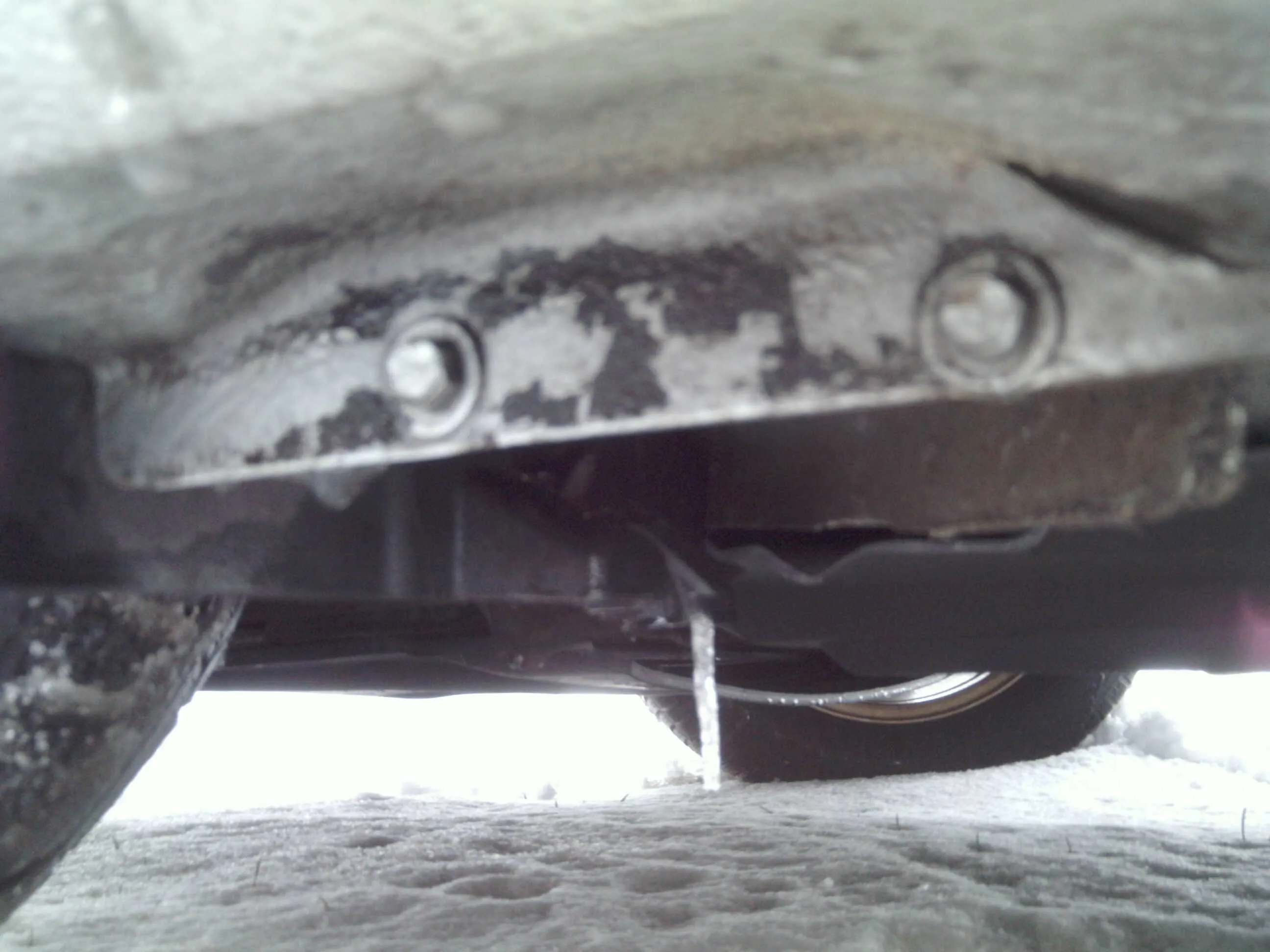

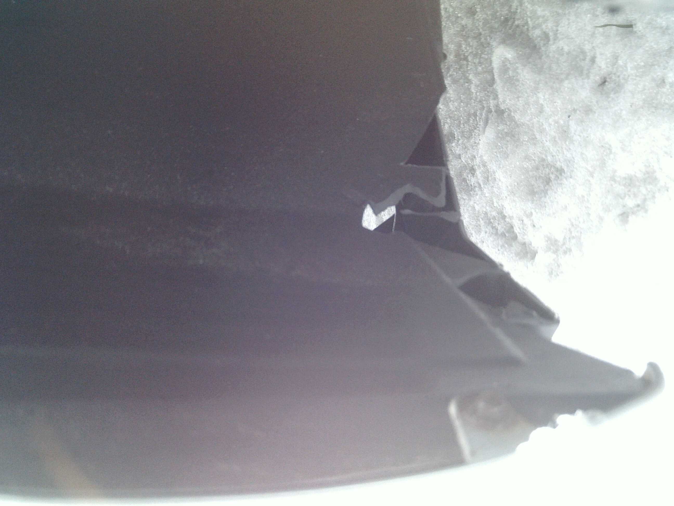

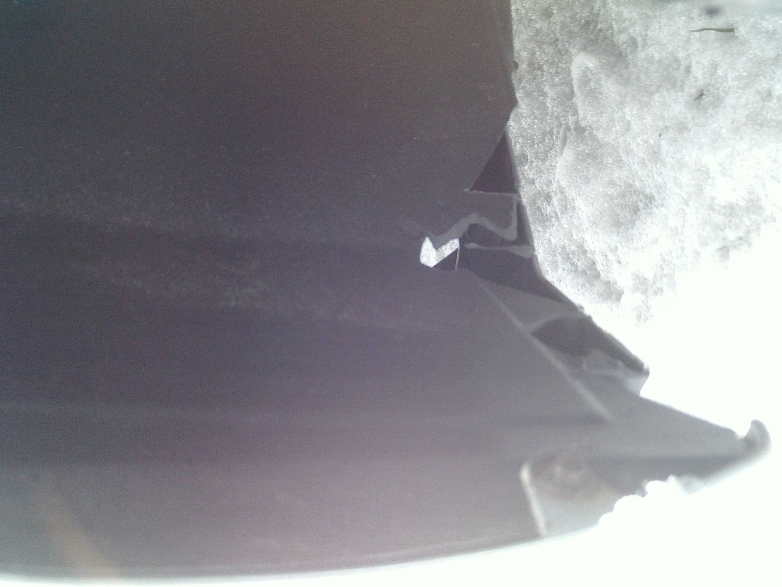

    gestern Abend hat es mir auf der A72 leider auch den Innenkotflügel / Radhausschale / Radkastenverkleidung auf der Fahrerseite zerhauen aber der Gegenstand auf der Autobahn war dann doch noch bisschen größer und hat mir auch noch die Plaste hinter dem Vorderreifen unter dem Fahrer zerschlagen. Da ist sonst so ein kleiner Plastekasten ich hoffe man kann auf dem Bild erkennen was fehlt...hat davon jemand die Teilenummer bzw. den Namen ?
    bzw. was die Teile kosten beim Fordhändler und wie gut sind die Nachbauten im Auktionshaus ?
    - Radhausschale Fahrerseite (Teilenummer?)
    - die Plasteverkleidung unter der Fahrerseite ? (Teilenummer?)
