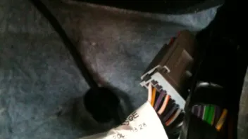

  • Schreib bitte mal ein paar Sätze was Du vor hast, denn mit so wenig Input kann Dir wohl keiner helfen.

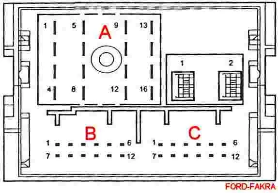

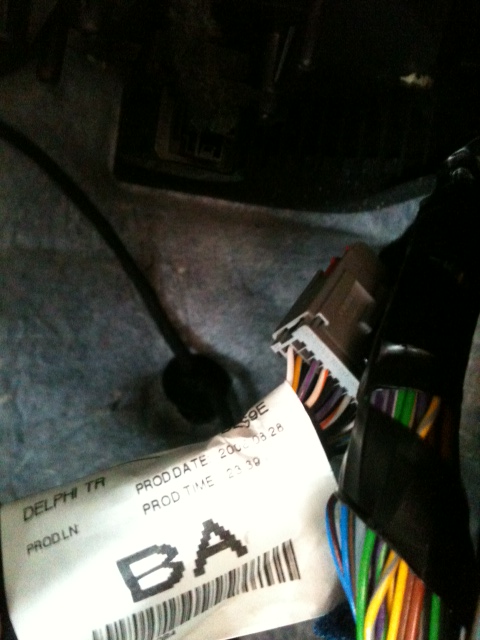

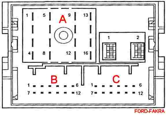

  • NX hat Iso, MCA hat hinten Zwei Fakra dafür war die Frage welchen Adapter brauche ich von beiden?
  • Der zweite reicht normalerweise aus da du ja sowieso nur eine Antenne im Vorfacelift hast. Das MCA braucht eigentlich zwei Antennen da es einen Diversity-Tuner hat. Wenn du da aber eine Antenne praktisch aufsplittest da wird das den Empfang bei einem Diversity-Tuner nicht verbessern, eher das Gegenteil. Also nur einen der beiden Antennenanschlüsse verwenden.
