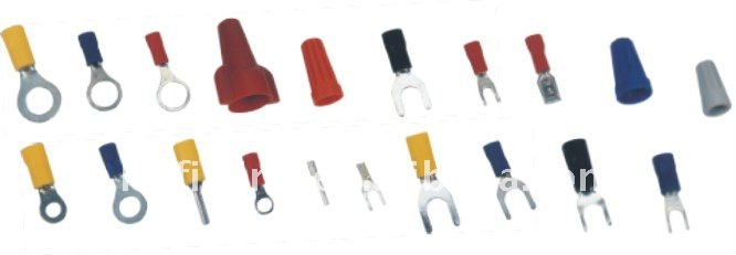

  • Ich habe also die Eine halterrungschraube etwas aufgeschraubt und ein kabel rum gewickelt und ordentlich wieder angezogen.
    Was ist das denn für ein Gebastel? Da nimmt man doch so einen Pfennigartikel:
    [Blockierte Grafik: http://i01.i.aliimg.com/img/pb/109/510/423/423510109_550.jpg]
    Kabel drumgewickelt....sprachlos.
  • Ich wollte es nicht sagen, aber gedacht habe ich dasselbe. So erklärt sich auch, wie die vorangegangenen Masseprobleme herkamen. Klar ist auch, dass es so von zwölf bis Mittag funktionieren wird.

    Zu den Ringen das es Pfennig wäre sind ist mir bewusst ich habe das Werkzeug dazu hier und so schlau war ich auch die kann Mann nehmen muss Mann aber nicht ( finde ich) . Da ich den Ader für die Masse soweiso verlängern musst habe ein Kabel mit einer dickeren Querschnitt genommen was man auch so schön zu einen Ring "Basteln" kann.
    Des weiteren bin ich davon aus gegangen das ich die Masse von den Zigarettenanzünder nehmen werde und des halb mir nicht die Ringe vorher besorgt.
    Also mit etwas Geschick kriegt Man es auch ohne Ring hin und meiner Meinung nach genau so gut.

    Mach Dir keine Gedanken, wenn man die Kupferlitze schön verzinnt, hält das genauso lange.
  • Das hält nur von zwölf bis Mittag, weil egal wie das ausgeführt wird, es mehrere Fehlerquellen enthält. Fachgerecht wäre, einen der gezeigten Artikel zu nehmen, die entsprechende Leitung knapp von der Isolierung zu befreien, die Kupferlitze in der Öse zu crimpen (quetschen) und die Spitze, die vorne etwas herausschaut, zu verzinnen. Ich persönlich bevorzuge Ösen deren Crimpteil durch eine geschlossene (also ungeteilte) Hülse umschlossen wird, weil diese sich besser crimpen lassen. Ausserdem entferne ich den Plastiküberzug und ersetze es durch ein Stück Schrumpfschlauch mit Innenkleber. Eine solche Verbindung ist resistent gegen Korrosion und Bruch. Die anderen Lösungen, von denen ich hier gelesen habe, können funktionieren, müssen aber nicht und nach meiner Erfahrung ist letzteres eher die Regel.

  • Ich halte von den Crimpverbindungen nicht viel, die Litze darin oxydiert nach paar Jahren.
    Ohne Verzinnen ist das nichts. Und wenn man die Litze schon mal verzinnt hat, braucht's die Öse nicht mehr zwingend. Hier geht's schließlich nur um paar mA für die RFK.

    deiner Meinung bin ich auch gobang. Also nur wenn Man kein Öse nimmt heißt es gleich "basteln". Wenn Mann etwas mit dem Lötkolben umgehen kann, dann kann Mann auch was schönes zaubern. Die Schraube ist keine Starke Vibrationen ausgesetzt also geht es auch ganz ohne Öse. Es schaut kein Stück Kupfer an der Seite raus und die Schraube sitzt mit einen Stoltzes Drehmoment fest. Das Kabel ist mit Kabelbinder fest gemacht worden und hat somit bis auf dem nötigen Toleranz kein Spielraum also was soll sich bitte da lösen ?
    Es sitzt ja da keiner in der Heckklappe und zieht am Kabel also bitte worüber diskutieren wir den.
