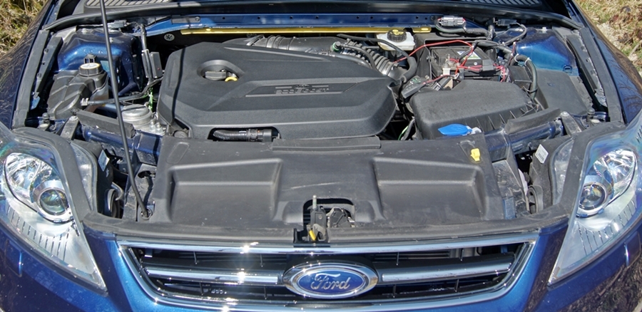

    von nephilim:
    "Die Lippe liegt -soweit ich das sehe- nicht an der Motorhaube an."
    Vielleicht reicht es schon, die beiden kleinen Gummidämpfer, auf denen die Haube im geschlossenen Zustand aufliegt noch etwas weiter einzudrehen.
    Damit kann man den Spalt einstellen und die Klappe kommt etwas weiter runter.
  • Sieht aber bescheiden aus, wenn die Motorhaube unterhalb der Kotflügelecken zu liegen kommt oder die Scheinwerfer einen mitkriegen.
  • @nephilim: Vielen Dand für die aussagekräftigen Bilder :thumbup: Ich werde die Teile definitiv selber montieren wollen und vorher ausprobieren wo es am meisten Sinn macht!
