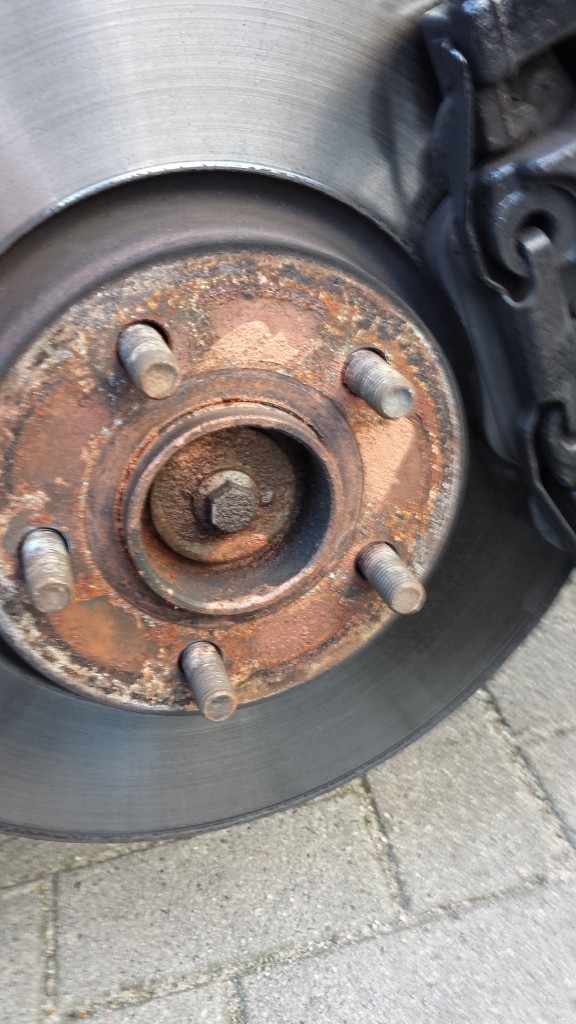

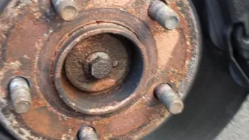

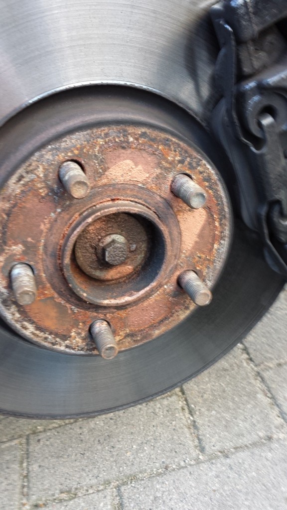

  • So am Freitag hatte ich das Auto ja zum FFH gebracht weil mir das Klicken, knacken was auch immer auf den Sack ging. Beim FFH ist ein Servicetechniker neben meinem Auto her gelaufen und hatte gelauscht als ich langsam über den Hof fuhr. Ein leichtes Geräusche war an allen anderen Räder auch zu hören. Ich ließ das Auto da und 3h später bekam ich einen Anruf mit der Botschaft das nicht kaputt sei aber die Zentrierringe schuld seien.
    Zum Sachverhalt: Im Winter 2011/2012 meinte ich es gut und besorgte mir neue Zentrierringe da ein alter gebrochen war. Ich kaufte auch die richtigen bloß ich wunderte mich das oben der Kragen ein wenig aus der Felge schaute. Vllt 1,5mm. Ich schliebt den Verkäufer an und schilderte ihn den Sachverhalt. Er sagte es sei kein Problem (hinterher hätte ich doch mal auch mein ersten Eindruck hören sollen. Dadurch das die Zentrierringe bzw der kragen aus der Felge herausstand lag das Rad auch nicht plan an der Radnabe an. Dadurch kam es wohl aufgrund von Verspannungen zu diesem Knacken. Auf dem Bild ist auch ganz gut zu erkennen das der Zentrierring nur an der Nabe anlag. Das Bild ist von vorne. Da ich aber immer hinten schaute und zwischen Spurplatte und Felge keine Kupferpaste habe konnte dort ja auch kein Abdruck entstehen. Ich habe mit dem Deltaschleifer den Krachen der Zentrierringe soweit unter geschliffen das sie minimal in der Felge stehen. Nun war beim montieren auch das satte meltallende Schlagen zu hören wenn man das Rad ansetzt.
    Tja da schraubt man schon so viele Jahre an Autos und die Lösung war doch so einfach.
  • Ich weiß nicht, was ein "Zentrierring" ist und kann ihn deshalb auf dem Bild nicht identifizieren... :rotwerd:;(
  • Der Zentierring ist auf dem Bild nicht zu sehen nur der Abdruck. Zentrierringe brauchst du wenn das Mittelloch der Felge größer ist als das Gegenstück an der Nabe. Doe Oxigenfelge hat einen Mittelloch von 72,6mm und die Fordnabe braucht 63,4mm. Und das passend zu machen kommen in die Felge in das Mittelloch Zentierringe aus Kunststoff. Quasi ein Reduzierstück.
