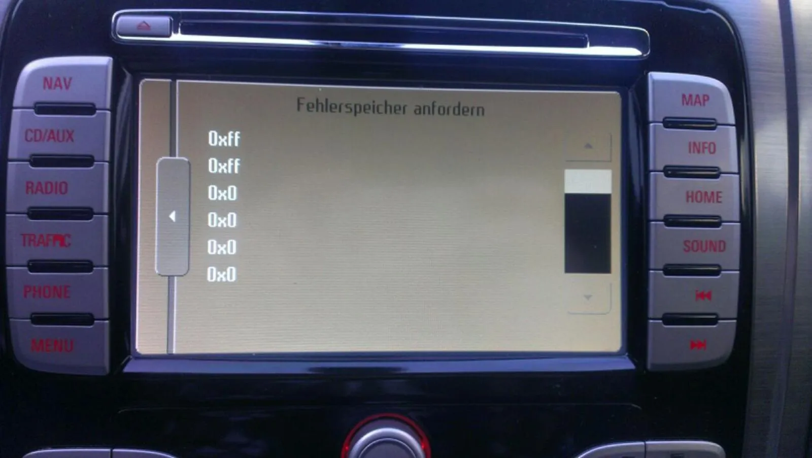

    Die Lüftersteuerung funktioniert nicht, er kann nicht zwischen dem Fußraum-, Oberkörper- oder Scheibengebläse umschalten,
    die Klappen bleiben immer in der Fussraumstellung.
    Die Gebläsestärke kann aber eingestellt werden.
    Hat jemand eine Idee oder ist der Fehler bekannt?

  • mit dem nx konnte man das schon im untermenü im nx
    was sagt der fehlerspeicher der klima?

  • Ja, das Navi war mal draußen. Wäre auch ne Idee, wir werden es mal probieren.
