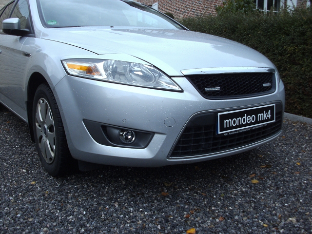

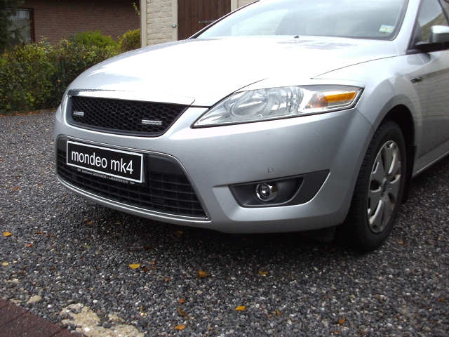

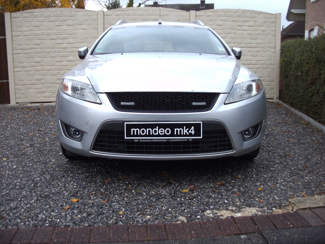

Werde sie morgen einbauen Bilder werden dann folgen. Danke noch mal.
Na habe die IP Nebelscheinwerfer eingbaut. War aber nicht so einfach nicht nur raus und wieder rein. Aber jetzt sind sie drin und wie ich finde seht das echt geil aus.
ja stimmt, manchmal ist es besser den vorderen Unterfahrschutz zu entfernen zum besseren rankommen, auch die vorderen Plastiknasen sind nicht ganz ohne
. Aber hast es ja geschafft
Ja genau der Unterfahrschutz mußte ab leider
. Und Nasen rechts und Links waren etwas störig aber es ging dann irgendwan doch. -
das geht ja ganz gut mit dem Wagenheber, aber wenn man alle Schraubengrößen verbaut hat als Befestigung wie bei @isch ist das nervig andauernd unter dem Auto vor zukrauchen und die nächste Stecknuss und wieder eine andere nuss und und und da hat Ford alles verbaut was ging oder der Autohändler der in Verkauft hat an in
. Bei mir waren es zumindest nicht soviel verschiedene und auch nicht so viele Schrauben. -
Das iat meine Sicherheit das den mir keiner klaut
Ja, so ein Unterfahrschutzam Mondeo kann schon ganz schön stören....
OH -
. Bei mir waren es zumindest nicht soviel verschiedene und auch nicht so viele Schrauben.Wie jetzt nicht soviele verschiedene und so viele Schrauben. Is doch bei jedem gleich oder hast einfach welche nicht verschraubt.
hab das verschraubt was auch vorher da war ,nicht mehr und nicht weniger
Ach so habe auch alle wieder ran geschraubt ist aber schon blöd erst 8er Nuß dann wieder 10er Nuß und dann wieder 8er Nuß.Oder
ja sehr blöd ,war sogar noch torx und größere als nur 10er nuss dabei
