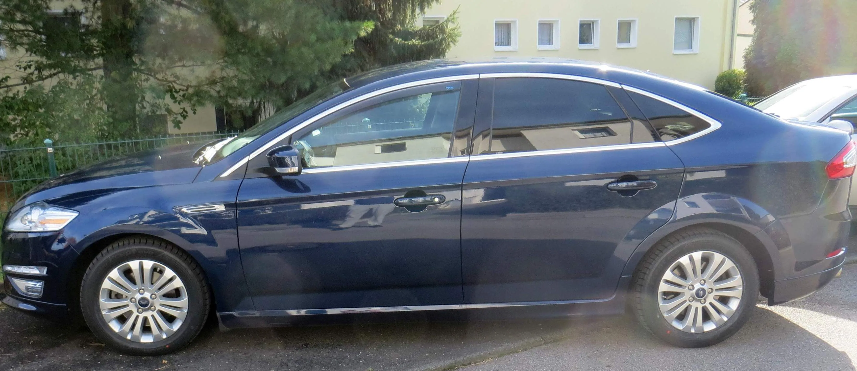

Das kann man bei Sommerreifen nicht am Profil sehen.
Da bräuchte man ein Foto von der Seite.Doch, das kann man. Die Profilblöcke der jeweils 2. Reihe von innen und aussen gesehen stehen V-Förmig zueinander. Also laufrichtungsgebunden und nicht asymmetrisch.
Vielleicht kann der TE uns mitteilen, um welchen Reifenhersteller bzw. Modell es sich handelt. -
Also meine Conti Premium Contact 215/55/16 sind auch nicht Laufrichtungs-gebunden, obwohl sie auch ein asymmetrisches Profil haben.
Das hat damit m.M.n. nichts zu tun.
Die abgebildeten Reifen sehen den Contis auch verdammt ähnlich. -
Asymmetrisch ist ja auch nicht laufrichtungsgebunden. Da gibts nur Innen- und Außenseite.

da muss in und out drauf stehen .ist doch asym. das profil.....wo ist denn das problem??
so habe nun alles gefunden. Reifen wurden heute gesäubert und eingemottet.
Es sind Goodjear Eagle F1 asymetrisch also alles richtig so wie sie sind mit innenseite und aussenseite.
Habe vorher solche Reifen noch nicht gehabt.
Danke für die vielen Antworten und hilfe.Heiko
