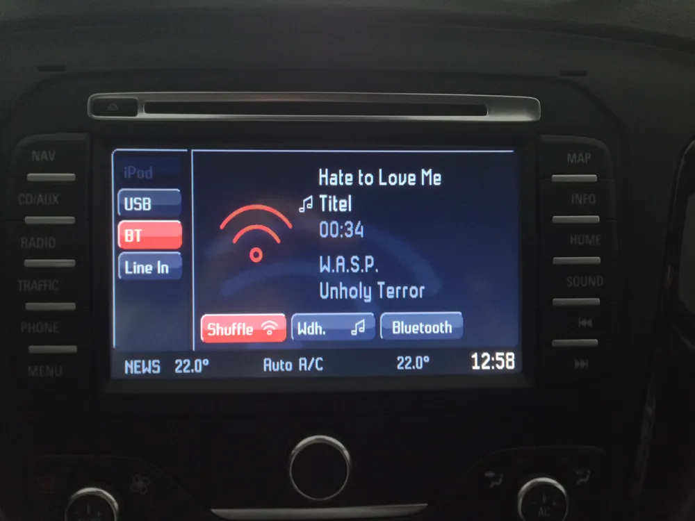

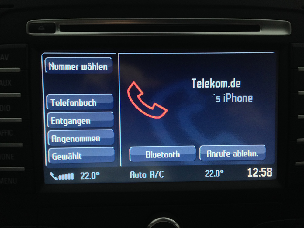

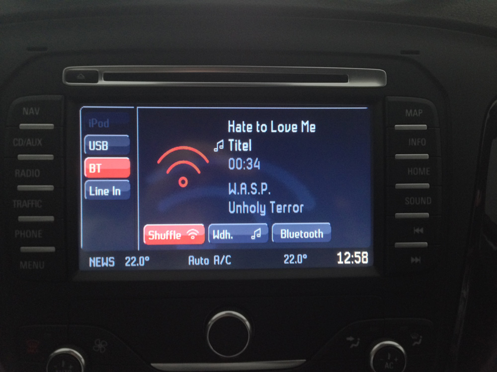

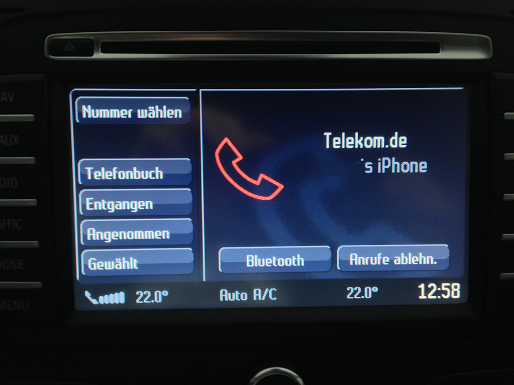

  • Habe alle updates am iPhone 4S mit gemacht und aktuell IOS 7.0.3 drauf. Funktioniert problemlos.

  • iPhone 4s 32gb mit IOS 7.0.3 alles im grünen Bereich, Apple eben!
