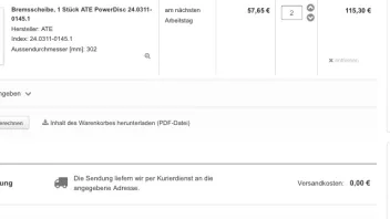

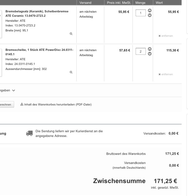

Hab jetzt diese Kombi hier gefunden(siehe Screenshot)
Guter Preis ? Gute Kombi ?
Lg
Jeder Artikel für sich ist OK aber Ceramic und Powerdisc zusammen würde ich nicht verbauen. Selbst ATE als Hersteller sagt dazu das diese Kombi nicht empfehlenswert ist. Powerdisc ja, aber dann mit normale ATE-Belägen. Oder umgekehrt Ceramik ja aber mit normalen Scheiben von ATE. Mit den Ceramic gibt es aber hier im Forum nicht nur zufriedene Käufer, dass noch dazu gesagt.

Ja ich habe dann auch schon gemerkt, dass die ceramic nicht mit den powerdiscs empfohlen werden.
Ich bin jetzt am überlegen ceramic mit original ate. Kostet dann alles zusamm etwa 130€. Hab jetzt auch hier schon so viel gelesen im forum und die Meinungen gehen echt weit auseinander. Ich sage mal so, mit den originalen ford bremsen, so wie ich den Wagen gekauft habe, bin ich zufrieden und die reichen mir...
wenn ich nun ate original + ceramic für hinten nehme, sollte es doch eig. Keine verschlechterung sein ????
Verschlechterung ist es auf keinen Fall.
