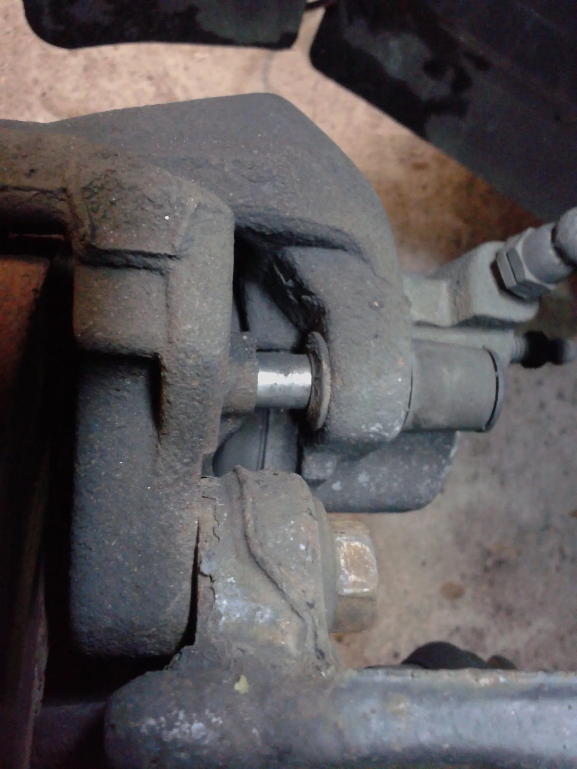

Bremssattel vorn
  • jop da soit eine drauf sein!!! Hast du die Bremsen selbst gemacht oder machen lassen?
  • Hat der Vorbesitzer machen lassen.
    Habe gerade angefangen die gängig zu machen, schleift und löst nicht sauber. Habe schon mal nach Ersatz geschaut aber nix gefunden deshalb die Frage hier.
  • Da mußt du dich nicht wundern das das Ding festgeht! Wenn der Kolben bkank liegt und gar nicht geschützt ist vergammelt der mit der Zeit und zerkratzt auch. Wenn du Glück hast geht alles wieder gängig, gut schmieren und Manschette darüber. Wenn es nicht klappt hilft nur noch neuer Bremssattel! ;(
  • Genau so sieht es aus. Übrigens läuft parallel ein anderer Thread da geht's über die Hinterbremsen und den Gummischutz des Bremskolbens. Ist trotzdem Hilfreich!
  • Danke für die antworten aber hierbei handelt es sich nicht um den Bremskolben sondern um die Führungsbolzen des Bremssattel zum Träger.
  • Genau das ist oben verlinkt (für den FIAT). ;)
    Frag doch mal den Teileheini des FFH nach 7201660. :rolleyes:
    Oder eben Tante Google fragen, kostet nicht die Welt, sowohl das Fragen als auch das Teil.
    Das ist mir bekannt!
  • DeltaF, genau dieses Teil meinte ich. Führungsbolzen sind ok, waren nur mit altem fett versaut und hatten dadurch keine gleitmöglichkeit.
    Jetzt habe ich nächsten Samstag wenigstens keine lange Weile :Dvolldolllol
