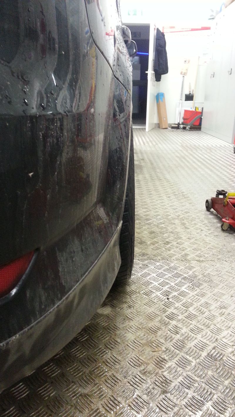

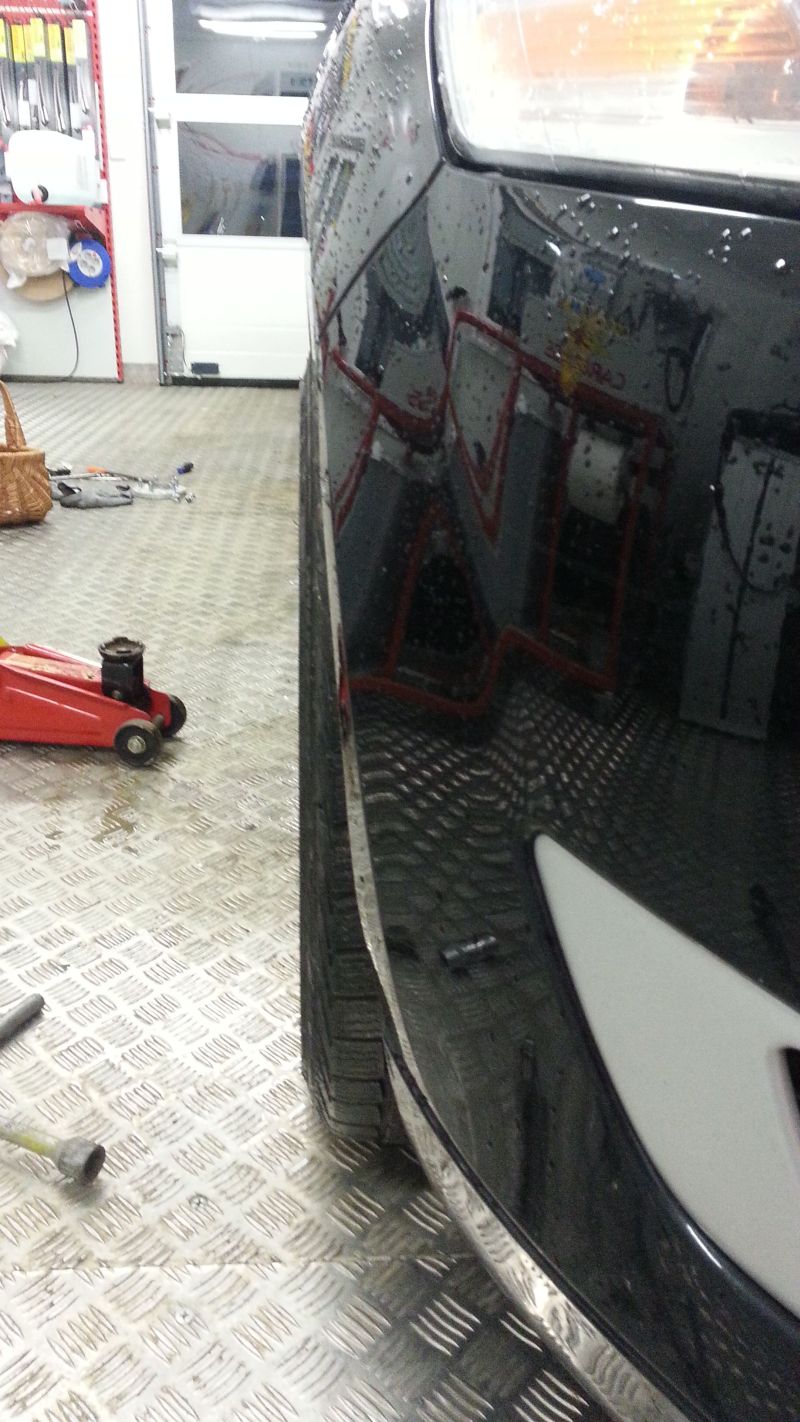

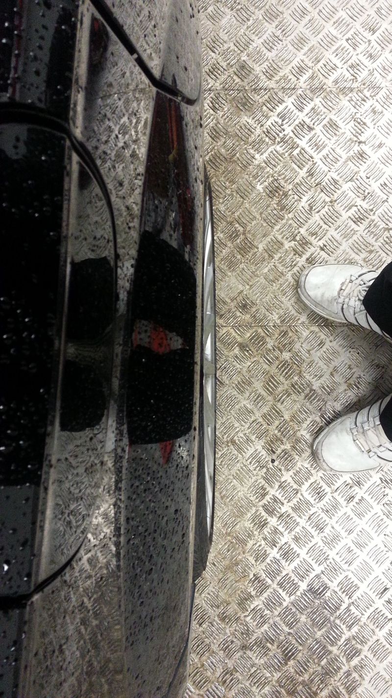

8,5x19 #ET60 wieviel platte geht
  • Könnt ihr mir sagen wieviel platte vorne & hinten geht :)
    soll noch eine 40mm tieferlegung dazu kommen
    damits Bündig aussieht noch stehen sie etwas weit drin :fahrenlenkrad:
  • 20mm passen gut, 25mm sollten perfekt sein aber schon für manche Prüfer grenzwertig, 30mm bringen wahrscheinlich den besten Effekt, die Chance dass der Prüfer das ohne Murren abnimmt ist schwer einzuschätzen.
  • Man sollte bedenken, das die Federn sich noch setzen, also mit mehr als 40mm wirds mit 20mm schon knapp... Ich hab 15mm rundum, und ein gutes Stück mehr als 40mm Tieferlegung, das geht noch...
    Sieht dann so aus: Klick mich!
  • problem is ich habe 15 mm eibach platten pro rad gesehen nur die passen nicht ,, die Felge eiert dann,
  • Gibts auch Spurplatten wo ich keine längeren Bolzen brauche? Einfach draufstecken dann Rad drüber und Radmuttern dran!! Brauch ja nicht viel Platte hab ja 8,5x19 ET45, was gibts den als minimum bei Platten für uns Mondifahrer (5mm,10mm pro Achse).
