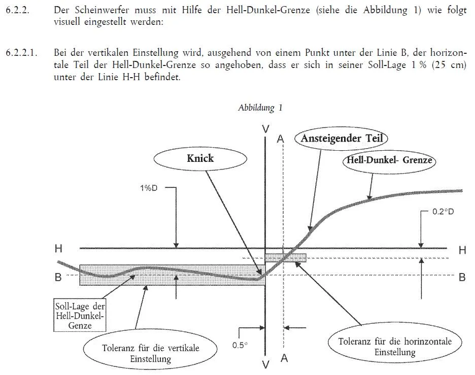

  • Hier übrigens die entspr. Vorschrift zur Scheinwerfer-Einstellung:
    http://www.bmvbs.de/SharedDocs/DE/…publicationFile
    Da steht auf Seite 13 folgendes:
    Demnach muss die Hell-Dunkel-Grenze der linken Hälfte 1% Gefälle haben. Bei ~70cm Scheinwerferhöhe reicht diese also 70m.
    Viele Werkstätten stellen die Scheinwerfer aber so ein, dass die rechte Hälfte der Hell-Dunkel-Grenze 70m reicht, weil sie meinen, dass der Scheinwerfer generell nicht blenden darf.
    Die rechte Hälfte blendet aber in Rechtskurven immer den Gegenverkehr, jedenfalls bei korrekt eingestellten Scheinwerfern.
    Einmal editiert, zuletzt von gobang (30. Dezember 2013 um 15:31)
