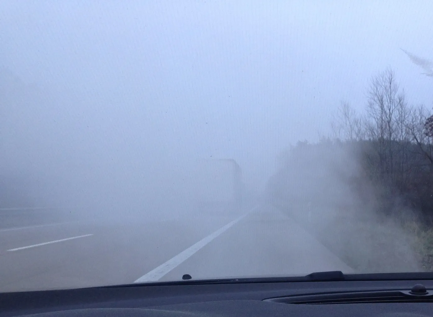

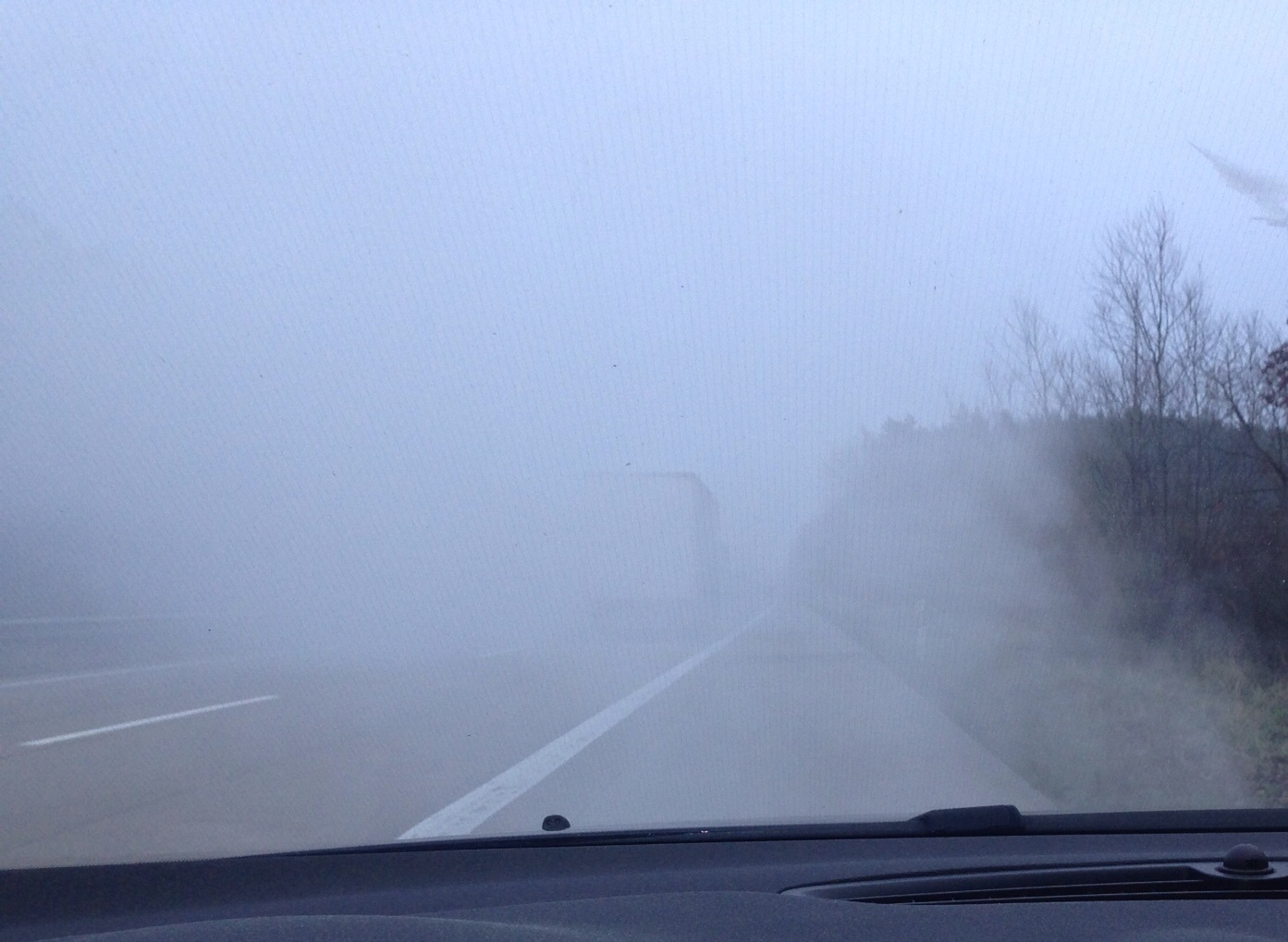

  • Hallo ich bin vor einigen Tagen auf der Autobahn gefahren, als ich totalen Leistungsverlust erlitt. Ich bin dann vom Gas und habe mich zum Standstreifen gerobbt. Als ich die Kupplung getreten habe drehte der Motor dann noch zusätzlich in den roten Bereich hoch, im Rückspiegel sah ich nur boch eine riesige Nebelwand, so ich würde sagen weiß bläulich. Hab aber zum Glück den Motor schnell ausbekommen. Dann habe ich den Wagen mit nem Hänger abgeholt und nun steht er hier. Nachgeschaut hab ich dann mal in den vorderen dicken Schlauch vom Agr. da ist es ziemlich ölig. Nun weiß ich nicht genau wie ich feststellen kann was er tatsächlich hat, mein Kumpel der auch bei Ford arbeitet hat leider erst nä. Jahr wieder Zeit, aber ich will halt schon Teile etc besorgen. Daher meine Frage, ob es einen Weg gibt, relativ einfach und sicher festzustellen welchen Schaden ich tatsächlich habe? Hat einer eine Idee für mich? Also es wurde auch keinerlei Fehler im Display angezeigt und ich hatte auch nochmal verucht zu starten aber er dreht direkt wieder hoch.

  • Ein Bekannter hatte mal exakt das gleiche Schadenbild mit nem Astra Diesel. Da hatte der Motor Öl gezogen. Da ein Diesel ja 1. ein "Ölbrenner" und 2. ein "Selbstzünder" ist, läuft der Motor ggf. unkontrolliert, bis entweder der Treibstoff (Öl oder Diesel) verbraucht ist oder die Zufuhr abgeschnitten wird, oder bis er platzt, wegen zu hoher Drehzahlen plus vorliegendem Defekt plus gerissenem Schmierfilm, da das Öl verbrannt wurde..
    Was mich wundert ist, dass du ihn aus bekommen hast. Wenn du Glück hast, ist nur deine Kopfdichtung platt oder er hat anders das Öl gezogen. Dann würde es reichen, wenn du das entsprechende Teil tauscht. Wahrscheinlicher hat es dir aber auch Motor und Turbo zerissen auf Grund des unkontrollierten Überdrehens, dem Ölmangel und Betrieb mit "falschem KRaftstoff" (hier: Motoröl statt Diesel). In dem Falle :thumbdown:
