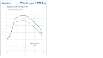

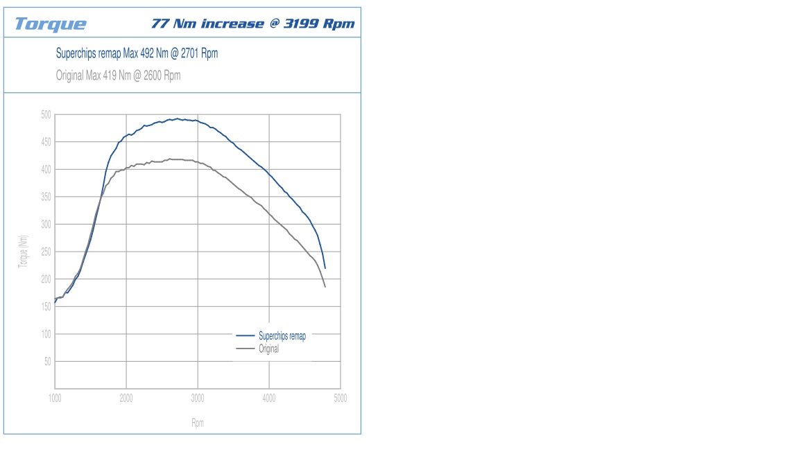

  • Hm. Du fährst einen Diesel im 2. Gang bis 4.000 Touren? Schade um das schöne Drehmoment im Keller...
  • Dachte ich mir auch gerade....Drehzahlbereich geht bis 4500 und drehmoment steht glaube ich nur bis 3800U/min an.
  • Noch niedriger.
  • Also meiner beschleunigt zwischen 2500 und 3800 Touren bombig. Darüber ist tote Hose, darunter ok.
  • Aber wenn du z.B. schon bei 3.000 statt 3.800 hochschaltest, ist die Beschleunigung im nächsten Gang sicher besser.
  • Ok, wird wohl bei jedem Motor ein bisschen anders sein. Der 2,2er hat ja 10% mehr Hubraum und unten raus mehr Drehmoment (bitte nicht mit deinem getunten 2,0er vergleichen).
