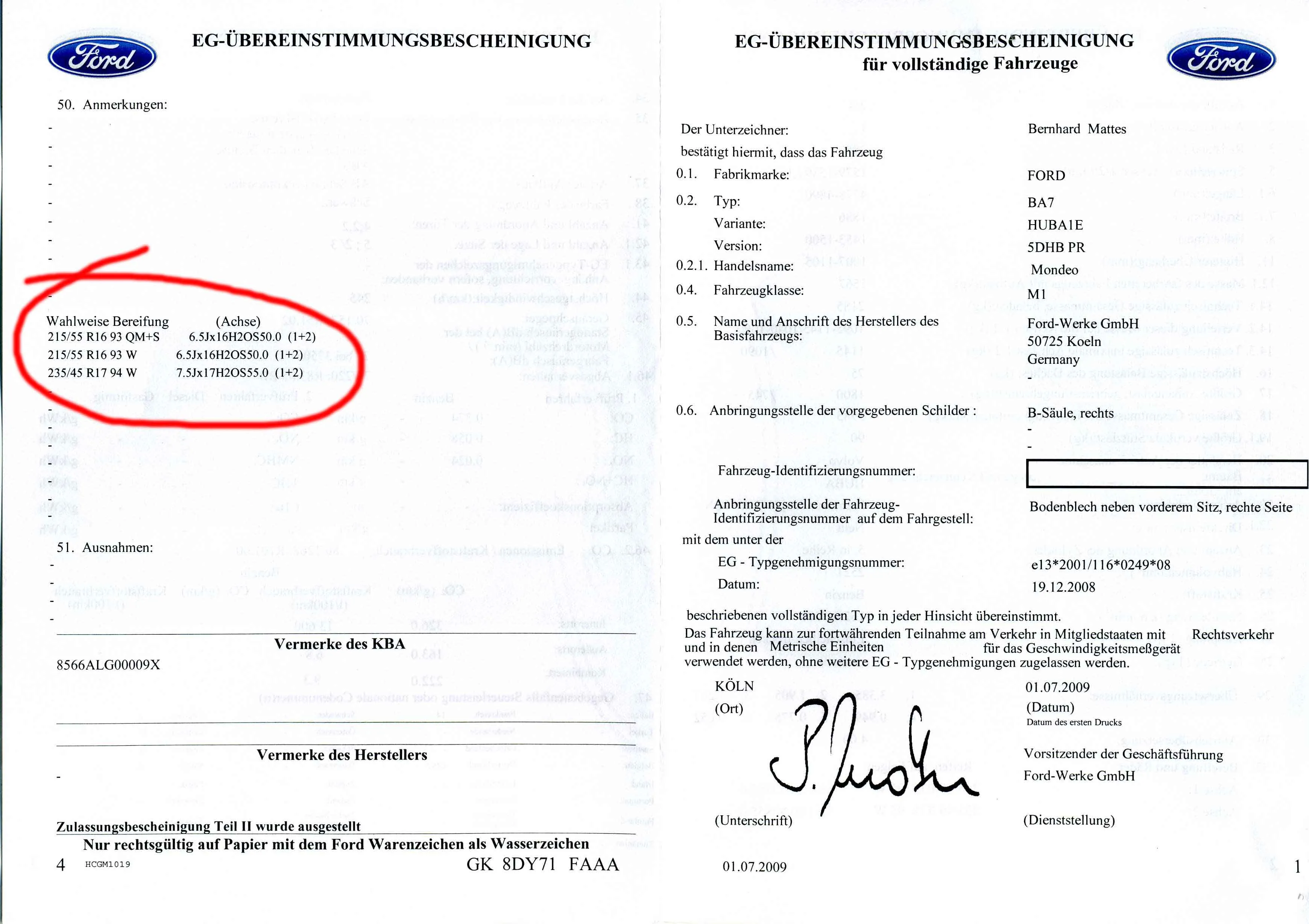

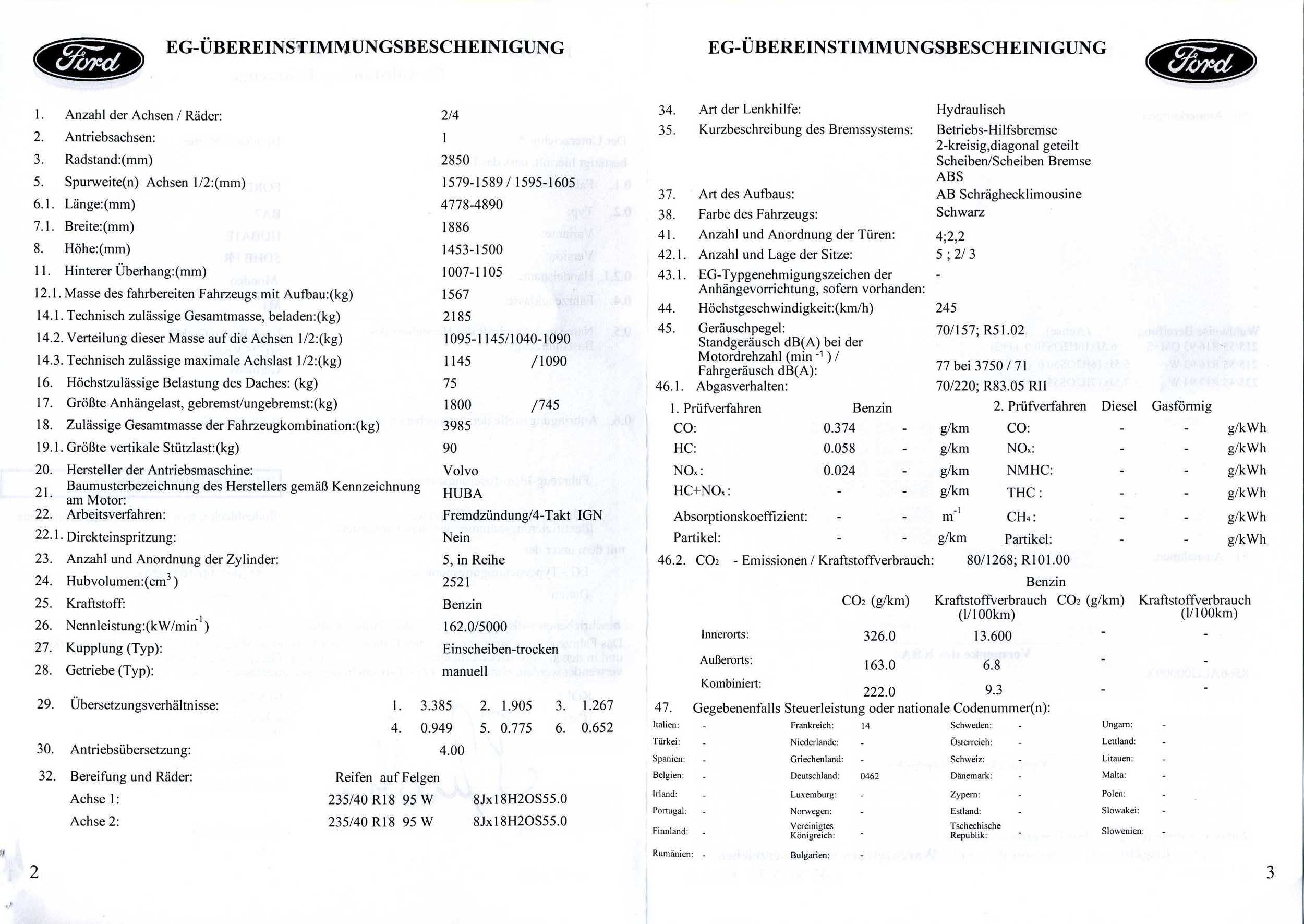

  • Die Innenseite sieht so aus:
    Gruß Andi
  • Wie sieht denn die COC aus? Weil sowas habe ich auch nicht.
    Ist eine weiße A4-Seite mit Wasserzeichen.
    Ohne sie bekommt man keine Erst-Zulassung.
    Wenn man das Auto in Deutschland gebraucht kauft, braucht man sie selber evtl. nicht mehr - außer der nächste Käufer für einen Export.
    Ohne COC macht der TÜV eine Einzel-Abnahme (kostet 100-150€), sowas wird es in anderen EU-Ländern dann sicher genauso geben.

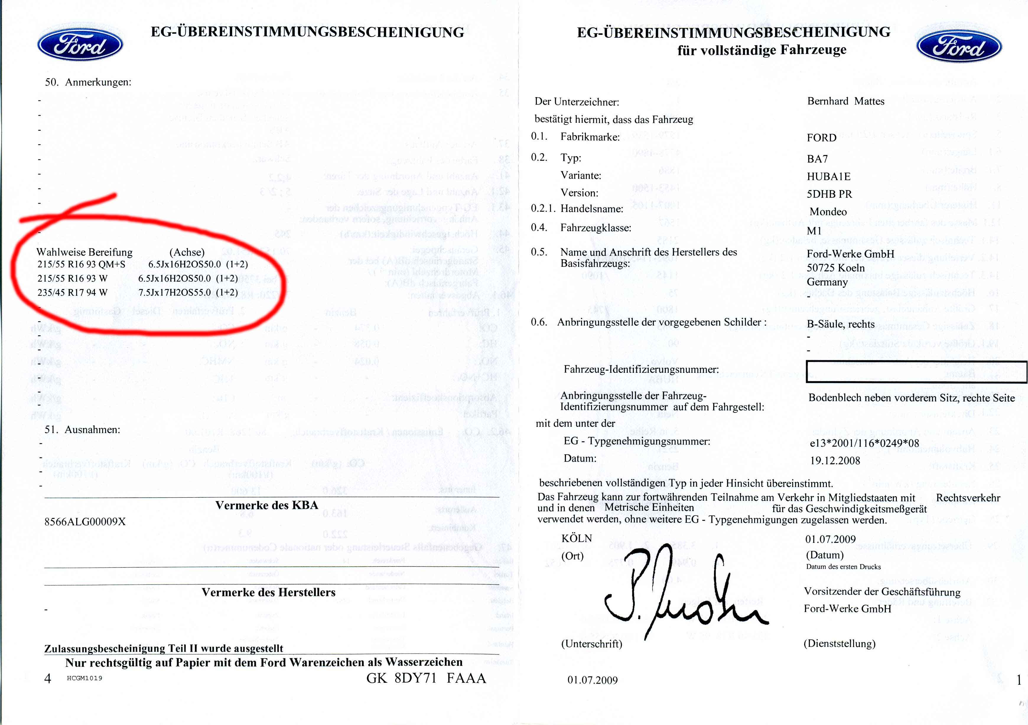

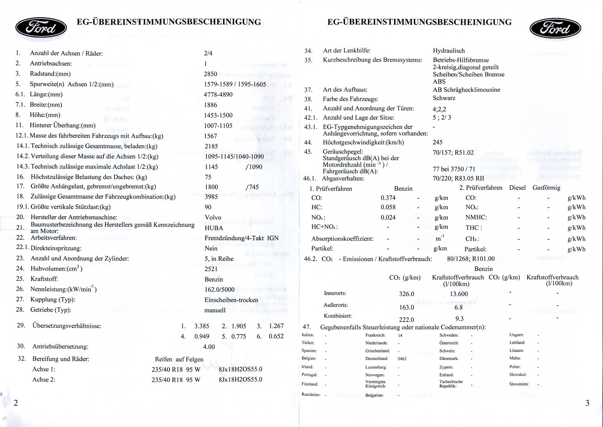

  • Vorder- und Rückseite:
    Gruß Andi

  • COC Papiere
    In Österreich nannte man das früher "Typenschein". Ohne den kann man bei uns auch heute noch kein Fahrzeug zulassen.
  • Im übrigen hast du ein Vorfaclift.
    Genau. Und bei dem darfst du folgende Reifengrößen auf folgenden Ford-Originalfelgen fahren:
    215/55/R16 93 auf 6,5x16 ET50 (Stahl oder Alu)
    235/45/R17 94 auf 7,5x17 ET55 (Alu)
    235/40/R18 91 auf 8,0x18 ET55 (Alu)
  • AH vielen Dank das hilft schonmal sehr...und wegen der CoC werde ich meinen Händler nochmal anhaun.
